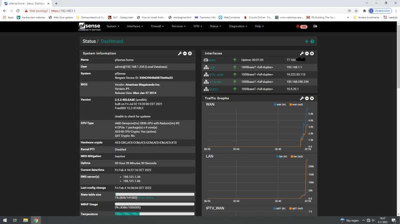

Afbeeldingslocatie: https://tweakers.net/i/7oBZX_lOr1VJN-LNWqeHWE_-6ME=/800x/filters:strip_icc():strip_exif()/f/image/7p1WbARb0UWj5uwwAvRX9CF4.jpg?f=fotoalbum_large
Voor de gelegenheid zoveel mogelijk uitgezet dus dns van kpn laten toewijzen en ik de log van ppp ook niets geks
