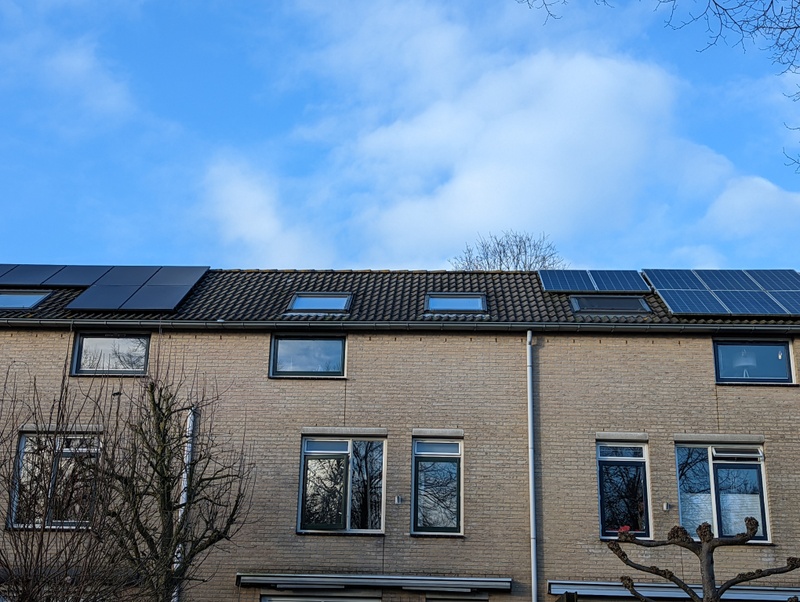

Mijn huis is 2e huis van rechts. Dak ligt op het zuiden
Beschikbare (dak)ruimte
Zoals te zien op de foto zitten er 2 dakramen in.
Schaduw
Geen last van schaduw, schoorsteen zit aan de voorkant

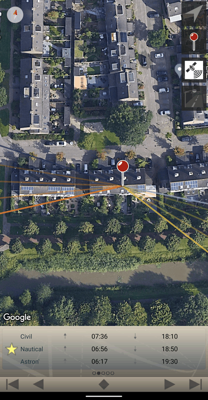

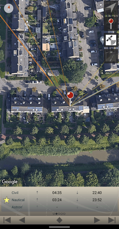

Afbeeldingslocatie: https://tweakers.net/i/XzxoYWt6h6Oafo9elfVDTxesYNs=/x800/filters:strip_exif()/f/image/LH2m8etcSdtY8m0ZZv4AP7kz.png?f=fotoalbum_large
Afbeeldingslocatie: https://tweakers.net/i/pBFmFDMYgI1MBLPHsCVPEzwh8N8=/x800/filters:strip_exif()/f/image/sp4IIxhre1ddwt4QszcSLg3Q.png?f=fotoalbum_large
Voor de duidelijkheid nog even 2 foto's uit de TPE tool waarmee je ook de zon kan volgen.
1e foto is van vandaag en 2e foto van juni dit jaar. Ik wil jullie best geloven dat op noord leggen ook kan hoor. Ik heb hier alleen nooit aan gedacht en weet 9ok niet of dit zomaar mag van de gemeente. Of is dat laatste nooit een probleem met zonnepanelen?
