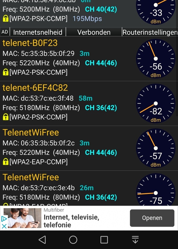

Ik heb het eens bekeken via wifi analyzer:
Mijn linkspeed varieert van 433 op 1 m afstand , hier behaal ik 250 +- dow speedtest. In de slaapkamer met alle deuren dicht is dit 80 linkspeed. Dan behaal ik slechts 30 speedtest.
Zie bijlage voor de andere.
Dien je normaal niet bij een linkspeed van 433, de volle downloadsnelheid, van 300 ( mijn abonnement) te halen ?
Ik sta dan op 1m afstand.
Vraag me ook af bij de kanaalweergave, wat is dat 2de getal ernaast.
Ik heb kanaal 40 gekozen, wat is die 42 ernaast?
Afbeeldingslocatie: https://tweakers.net/i/WfHx8mkEe3QMIjc3u9YlZFRxBh4=/x800/filters:strip_icc():strip_exif()/f/image/1nctRQ3ngfSa0kKaXWoKbOAt.jpg?f=fotoalbum_large
Afbeeldingslocatie: https://tweakers.net/i/rCFqerb34nUbKjFd3ZDF5WNT80Q=/x800/filters:strip_icc():strip_exif()/f/image/6wyaNxvkSwpfitqqO99P0koI.jpg?f=fotoalbum_large

bever01 schreef op zondag 6 februari 2022 @ 13:11:
De link late is exclusief overhead en bovendien half-duplex, in de praktijk kun je onder ideale omstandigheden ergens tussen de 40-60% van de link late als network speed verwachten (uiteraard flink gegeneraliseerd).
De link rate wordt bepaald op basis van signaalkwaliteit: dus hoe slechter het signaal, hoe lager de snelheid. Wanneer een access point meerdere clients tegelijkertijd moet bedienen zakt de link rate ook in (dit is weer afhankelijk van het aantal spatial streams van het AP en of er technieken als MU-MIMO worden gebruikt).
Een link rate van 433 Mbps is het maximale wat je toestel kan doen, een speedtest van 250 Mbps is dan heel netjes. Beter gaat het niet worden.
Slechte ontvangst is op te lossen door de router te verplaatsen of Access Points bij te plaatsen.
Dat heeft met de indeling van de 5 GHz band te maken, omdat je een kanaalbreedte van 80 MHz gebruikt ligt het "middenpunt" (center frequency) in dit geval op kanaal 42 (in het U-NII-1 gebied). Zie ook de lijst van WLAN kanalen.
/dev/null
Neen. Zoals @donny007 aan geeft, link rate is een brutosnelheid waar protocol overhead en foutcorrectie vanaf moet. 2/3 ervan is de absolute max haalbaar door een client als deze onder perfecte omstandigheden bij een ongedeelde lucht...
...maar bij WiFi deel je de lucht wel met alle andere apparaten in hetzelfde kanaal, ook als ze op andere netwerken vanuit andere huizen zitten. Afhankelijk van hoeveel andere apparaten er zijn en hoeveel verkeer ze genereren kan het al snel nog veel minder worden.
Vaak zijn de hogere kanalen iets minder druk, dus kanaal 100 (106) selecteren zou de performance iets kunnen verbeteren, maar nog altijd niet meer dan 2/3 van de link rate dus als het meezit.
Je hebt kanaal 40 en een 80MHz brede kanaal gekozen. 40 zelf is 20MHz breed, de 80MHz-brede kanaal omvat 36, 40, 44 en 48. Middelfrequentie daarvan is kanaal 42.
