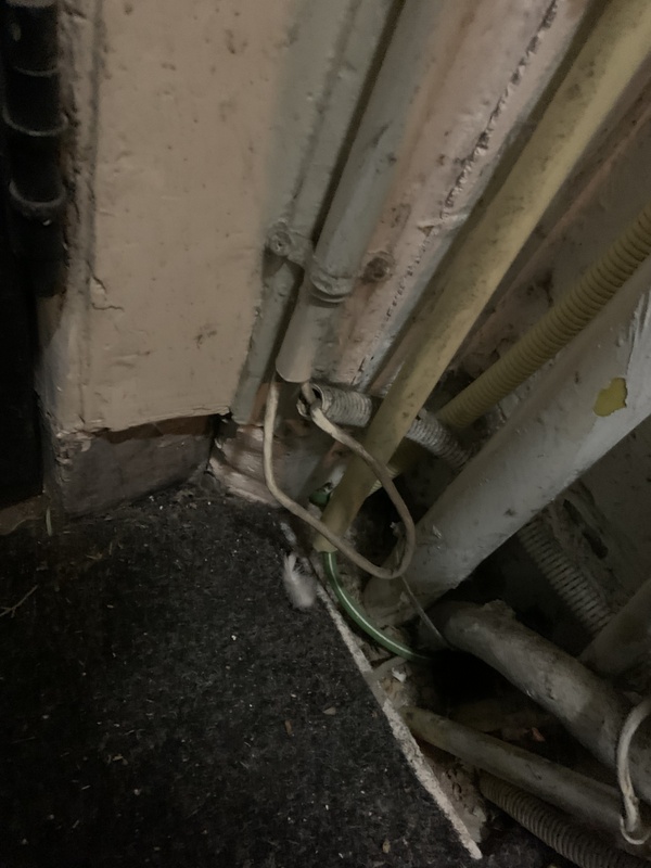

Vanaf de begane grond (hal) loopt deze groene kabel helemaal door onze meterkast naar de zolder.
Waartoe dient deze kabel?
Hal
Afbeeldingslocatie: https://tweakers.net/i/HnrtAsXuzLHqeM1xnMKp4pO4Zm8=/x800/filters:strip_icc():strip_exif()/f/image/2OTfLak9hHhBKQUGpMHpPyZT.jpg?f=fotoalbum_large

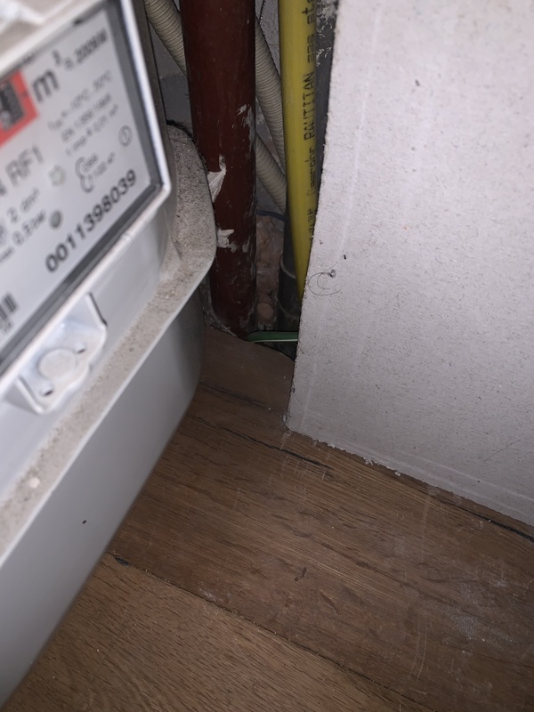

Meterkast
Afbeeldingslocatie: https://tweakers.net/i/s4wKOkqtonUoInibtF-IfrMoa48=/x800/filters:strip_icc():strip_exif()/f/image/QeMHUH0T4OlRuFq1WcWYbGJc.jpg?f=fotoalbum_large

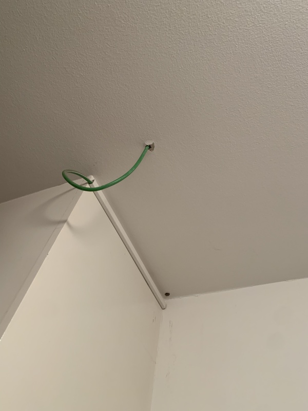

Met fantastische afwerking naar de volgende woonlaag
Afbeeldingslocatie: https://tweakers.net/i/z2da2ZSO-azCLDiYLcp2sho_fdg=/x800/filters:strip_icc():strip_exif()/f/image/hcbN3z5BoGoiSa1gEsIoZesz.jpg?f=fotoalbum_largeAfbeeldingslocatie: https://tweakers.net/i/JqM8jyNdsa1Uo6CbYDuyox2B9bE=/x800/filters:strip_icc():strip_exif()/f/image/tYkpMy7i1xp8mXYihSSciCrw.jpg?f=fotoalbum_large

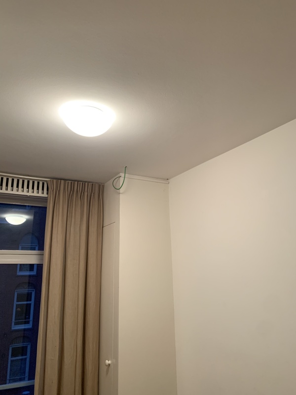

Om uit te monden als dit op zolder
Afbeeldingslocatie: https://tweakers.net/i/h4oJ9_uZkI_Clml0D0OUJJlOf_8=/800x/filters:strip_icc():strip_exif()/f/image/7BfbzZ4D5gbIf7kzrtudSKkq.jpg?f=fotoalbum_large

Zo te zien Coax. Voor TV/kabelinternet dus.
  • Hackus
Hackus
Lifting Rusty Iron !
Voor zgn kabelaansluiting, van oa Ziggo. net als rechts in de wandcontactdoos

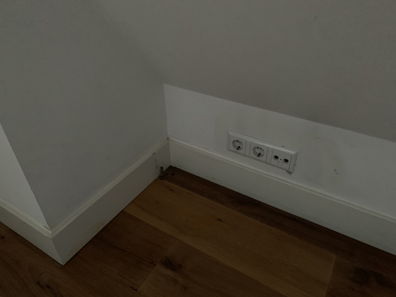

Laatste foto zit 30cm van de kabel een WCD met coax; die mogelijk?

Misschien was die WCD kabel stuk en hebben ze (op een hele fraaie manier :P) een nieuwe kabel aangelegd..

Voor zover ik weet was (is?) de groene coax eigendom van de kabelaar. Ik verwacht dat de nette wcd later is geplaatst.
Wellicht waren de 2 woonlagen die jullie nu allebei hebben, vroeger wel gescheiden en allebei voorzien van coax.

Groene coax kan ook zeer zeker een kabel zijn welke geschikt is om in te graven, buitenkabel dus. Welke je prima binnen kunt gebruiken. ;)

Dit is een COAX kabel voor buiten, zoals deze het huis inkomt (of in ieder geval inkwam vroeger). Deze kabel is stug en dik en ga je echt niet door een buis naar een WCD kunnen trekken.
Vroeger werd die COAX kabel nog wel eens gewoon doorgetrokken naar de woonkamer op een hoger gelegen verdieping. Hier loopt die bijv ook 8 meter door de kruipruimte, door de vloer, langs de muur, door het plafond en dan door een stuk buitenmuur (bovenverdieping steekt uit) om in de woonkamer uit te komen en daar nog een meter langs de muur te lopen.
Mensen hadden gewoon niet zo'n probleem met de afwerking als ze maar radio+tv hadden :)
Je kan deze overigens gewoon onderin afknippen en netjes afmonteren als je het niet gaat gebruiken.
Overigens als ik de foto bekijk ging die eerst meer in de hoek door het plafond. Iemand heeft hem dus "mooi" verlegt zodat die beter uitkomt.. Dikke kans dat dat andere gat in de hoek in de muur uitkomt en daar wel netjes in het WCD had kunnen worden uitgewerkt.
