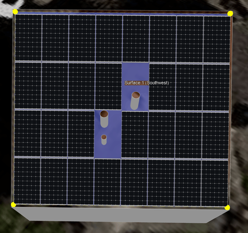

Graag zou ik jullie advies inwinnen m.b.t. het aanschaffen van zonnepanelen. Wij hebben nu met een aantal partijen rond de tafel gezeten en helaas spreken ze elkaar soms erg tegen.
- Partij met solaredge zegt: Enphase werkt niet, je kunt niet een 400wp paneel op een IQ7+ aansluiten want het vermogen is maar max 295~
- Partij met enphase zegt: We gaan uit van de gemiddelde opbrengst "Noct waarde?" daarom is 295 voldoende voor de IQ7+. Wij zijn gestopt met solaredge door de uitval van optimizers ( Dit wordt dan natuurlijk weer niet herkend door de solaredge partij.
- De ene partij wil de panelen best wat dichter op de rand van het dak leggen om er wat meer kwijt te kunnen. Dit zijn voornamelijk de 2 lokale partijen; persoonlijk vind ik het wel fijn dat ze wat flexibeler zijn; zolang dit maar niet de integriteit van m'n dak kost.
- Enphase partij wil opzich wel een stringomvormer plaatsen, maar vind dit het superieure systeem, en string omvormer gaat last krijgen van de schaduw van de rookgasafvoer waardoor het systeem hieronder lijdt.
- Ook wordt er door de ene partij gekozen voor het niet schroeven van de dakhaken, dit omdat dit het dan als geheel kan bewegen en niet het dakbeschot beschadigd. De andere partij gebruikt juist geschroefde haken om precies de tegenovergestelde reden, namelijk dat dit veel sterker zou zijn.??
Wij vinden het lastig de juiste partij te kiezen; de 2 lokale partijen spreken elkaar erg tegen maar willen wel meer panelen op het dak leggen dan de 3 grote aanbieders. Ze beweren dat dit geen gevolgen heeft voor mijn dak. De 3 grote jongens brengen simpele offertes uit zonder poespas, maar met minder panelen.
Graag jullie hulp!!
Foto's
Dak op zuid-west / 29 graden helling.
Afbeeldingslocatie: https://tweakers.net/i/KRMviZBTSS84PmlY0JCEg7h9NmI=/800x/filters:strip_exif()/f/image/2MjoU4iivsZo8AUea4xzES5z.png?f=fotoalbum_large
Beschikbare (dak)ruimte
Breedte: 8,45m
Lengte: 7,7m
Schaduw
Linker 2 pijpjes ben ik van plan te vervangen voor ventilerende dakpannen, hier kan dan eventueel nog een paneel overheen geplaatst worden. Dit zijn momenteen de mechanische ventilatie en de standleiding. De pijp aan de rechterkant is de rookgasafvoer van de CV ketel; deze ben ik van plan op termijn wel te verwijderen, echter is dit momenteel nog niet mogelijk.
Jaarverbruik
Huidig verbruik is 3400Kwh op jaarbasis; maar ik zie van veel gebruikers hier voorbij komen dat het volleggen van het dak de juiste weg is.

In totaal 5 offertes gekregen, waarvan bij 3 grote partijen, en 2 lokale. Alle bedragen zijn excl BTW:
Offerte 1
25x DMEGC 370
Huawai SUN2000-450W-P
€ 8049 / € 0.902 W/P
Offerte 2
25x Trina Solar 395
Growatt MOD 9000TL3-X
€ 7950 / € 0.89 W/P
Offerte 3
26x JA Solar 385Wp zonnepanelen
€8123 / € 0.90 W/P
Offerte 4
30x Jinko Solar Tiger 390N
30x Enphase IQ7+
€ 14025 / € 1.23 W/P
Offerte 5
27x Hyundai Perc shingled 410
27x s440 optimizer
Solar edge 12.5K omvormer
€ 11260 / € 1.02 W/P

niks met optimisers of 2+ dozijn losse omvormertjes onder je panelen gevrot. totaal niet nodig en gevoeliger.
pijpen moeten gewoon allemaal weg naar de andere kant voor je gaat aanleggen of 1-2tje tijden aanleg zodat hele dak vol kan.
dakhaken is beter. als je dak bij elkaar gehouden moet worden door je zonnepanelen omdat die zo beweegt heb je wel andere problemen. niet vergeten dat alle windkracht op je panelen komt en overgebracht moet worden naar je dak.
3 fase growatt is goed genoeg.

Het systeem zo simpel mogelijk houden dus. Zoals in de openingspost gezegd, kan ik die linker 2 pijpjes vlot verwijderen, echter is die pijp van de CV ketel momenteel niet te verplaatsen. Kan natuurlijk wachten tot ik helmaal gasloos ben, maar dat kan nog wel even duren. Ik dacht nog even maximaal te kunnen profiteren van de salderingsregeling en de huidige teruglever tarieven :)
Oh, wat bedoel je precies met een 1-2tje?
