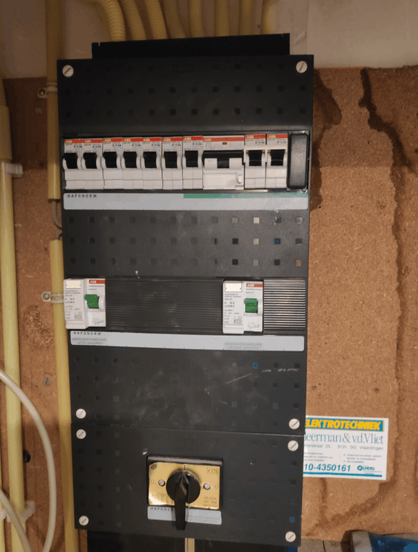

Foto van mijn groepenkast:
Afbeeldingslocatie: https://tweakers.net/i/VvYR1iCVk5k1px9EFzPdVmgLrqw=/x800/filters:strip_exif()/f/image/xBwP3D08FAE7ZcRtCYs9Ydlq.png?f=fotoalbum_large

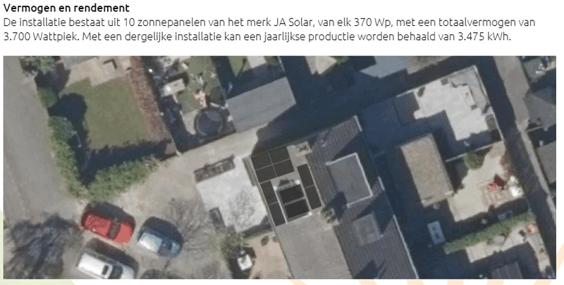

Offerte 1 (lokale installateur). Dit is de installateur die ook het dakkapel zal verstevigen.
Vermogen en rendement
De installatie bestaat uit 10 zonnepanelen van het merk JA Solar, van elk 370 Wp, met een totaalvermogen van
3.700 Wattpiek. Met een dergelijke installatie kan een jaarlijkse productie worden behaald van 3.475 kWh.

Aantal Omschrijving Prijs
10 Ja Solar 198 Wp/m2 | Mono | 120 cellen | Zwart frame | MC4 | 1769x1052x35
1 SolarEdge | SE3500H-RW000BNN4 1-Fase | 3,5kW | RS485 | HD Wave | SetApp
10 SolarEdge | Optimizer S440-1GM4MRM 14,5A | IN 0,1M, OUT 2,3M | MC4
1 Van der Valk & Flatfix Fusion montagesysteem
1 DC Kabeltraject
1 AC Kabeltraject 2 - 1 Fase
1 Verticaal transport, steiger, lift, vrachtvervoer
1 MONITOR80000
1 Installatiekosten
1 Aansluiting internet (TP/Link/Wifi/Module/Bedraad
1 Aarding/Vereffening
1 5 jaar garantie op u gemonteerde zonnestroom installatie.
Totaal excl. BTW: € 5.701,21
BTW 21%: € 1.197,25
Totaal incl. BTW: € 6.898,46
Uw netto investering bedraagt € 5.781,21 indien u als particulier gebruik kunt maken van de BTW teruggaaf.
Hierbij wordt rekening gehouden met een forfait bedrag (á € 80,00).
Verwachte opbrengst Besparing eerste jaar Besparing na 25 jaar Terugverdientijd
3.475 kWh € 799,25 € 11.869,92 8,9 jaar

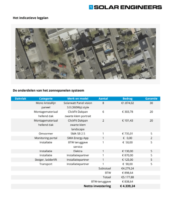

Ik heb meegedaan met een collectief vanuit de RABO bank van SolarNRG. Bij de aanvankelijke offerte werden 10 JAsolar 265WP panelen geadviseerd tegen EUR 3800,- netto investering. Ik heb nu een aanbetaling gedaan zodat ze er een persoonlijke offerte van gaan maken. Nu weet ik niet of zij er al rekening mee hebben gehouden dat er op een dakkapel geplaatst zou moeten worden (wellicht extra kosten?).
Aankomende dinsdag komt Aircon klimaatbeheersing langs voor een offerte van een warmtepomp, ook zij plaatsen zonnepanelen, zou fijn zijn om het allemaal bij 1 bedrijf te doen.
De laatste 2 offertes plaats ik als ik een update heb.
Ik ben benieuwd wat jullie vinden van de tot nu toe verkregen offertes. Het beste gevoel heb ik bij Amazonenergie, dit is een lokale installateur die dus ook mee heeft gedacht bij de plaatsing van zonnepanelen op het dakkapel. Als ik alleen kijk naar de prijs per wp ligt deze vrij hoog.

De huidige energie aansluiting is als volgt: >1x10A en <=3x25A en <=1x80A

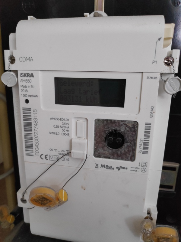

Haha dat is de categorie waar je voor betaald. Wat staat er precies op je elektriciteitsmeter en de zekering eronder? Hoeveel zekeringen heb je eronder?

Hi,
Bedankt voor je reactie!
Ik ben nogal een leek hierin maar heb een foto gemaakt van de zekeringen en de electriciteit meter. Is dit wat je bedoelde?
  • Ruthless_R
  • Registratie: Februari 2022
  • Laatst online: 29-07-2022
  • Ruthless_R
Afbeeldingslocatie: https://tweakers.net/i/o9XndmFnq7uxjNA6SN1TPuV0IBA=/x800/filters:strip_icc():strip_exif()/f/image/QfjDVhFUNcI7Y6LjvorJhHEv.jpg?f=fotoalbum_large

  • busscherski
  • Laatst online: 16-08 17:58
Dat is een enkelfase meter.
