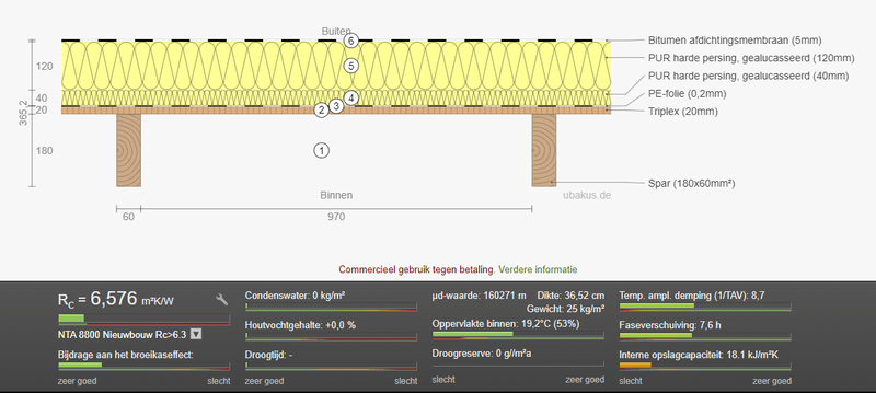

De dakopbouw zou er dan in de eerste aanzet zo uit komen te zien:
Afbeeldingslocatie: https://tweakers.net/i/F_TPIYG4RoMQ61x6j_y5bj5IN-k=/800x/filters:strip_exif()/f/image/WXMmshflNAIwaul6NlfwpIZE.png?f=fotoalbum_large
De vragen die ik heb:
  • Heeft het zin om de nieuwbouwnorm (Rc>6.3) aan te houden of zou iets minder (of de huidige waarde) ook acceptabel werken?
  • Is een dampscherm tussen het multiplex en de PIR platen nodig of is dat overdreven?
  • De huidige PIR panelen zijn waarschijnlijk kleddernat, is (deels) hergebruiken een optie bij deze panelen of liever nieuwe?
  • Hoe de panelen het beste te monteren? Nu zitten ze volgens mij geschroefd aan het multiplex dakbeschot, dat lijkt mij niet ideaal i.v.m. koudebruggen en vochtdoorslag.
