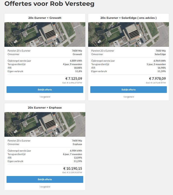

Hi allen!
Door de hoge energieprijs, twee elektrische auto's (Tesla Model 3 / Lynk en Co) lijkt het mij steeds aantrekkelijker worden om ons platte dak vol te leggen. Daarom de gegevens voor het eerst ingevuld bij https://www.solvari.nl/ kreeg drie verschillende bedrijven met verschillende offertes. Verbruik is rond de 6000 kwH per jaar.
Dit zijn de gegevens van: MijnEnergieWens
Afbeeldingslocatie: https://tweakers.net/i/xnY91QIFi0EE663jV5H0TQnhhJ8=/x800/filters:strip_exif()/f/image/Y5q5PwvaJhEXt36HeoSAxeAT.png?f=fotoalbum_large
Wat vinden jullie van de prijs t.o.v. de opbrengst? Terugverdientijd ook goed?

Plat dak alles op het zuiden en geen schaduw. Ik zou voor de goedkoopste gaan. Je zit onder met € 0,95 onder de € 1,-per Wp.
Je zegt het dak vol leggen maar ik zie maar 50% vol op de fototjes. kloppen die wel. Hoe groot is je dak?
6.000 KWh per jaar lijkt me laag voor 2 electrische auto's. Ik zit zonder e-auto's maar met 2 pubers en e-koken al op 5.000 kWh. warmtepomp(boiler) voor SWW en verwarming?
6.000Wp > Oost/West 4800Wp + Zuid 1200Wp / Enphase M250x13+M215x7 / 12xLG Bifacial 300Wp +8x Longi 300Wp PVOutput

Als je verder geen bijzondere wensen hebt gewoon lekker voor de voordeligste gaan. Growatt is prima en je verdient het makkelijk terug op dit moment. SolarEdge levert nauwelijks meer op en de optimizers die erbij horen zijn weer extra dingen die kapot kunnen.

Zuluman schreef op donderdag 3 februari 2022 @ 13:29:
De Lynk en co is net aangeschaft. Verder met de Tesla niet heel veel gereden ivm corona dus dat wordt nu wel anders. De woning is een 2-1 kap, daarom zie je 50% vol liggen.

Ok. JE zou dan kunnen overwegen om oost-west te leggen. Dan kan je iets meer kwijt en is wat gunstiger ivm salderen dat er af gaat op den duur. Je spreidt dat je opwekking in de zomer meer maar wekt weer minder op in de winter. En de totale opwek is iets lager. zo rond de 95-98%. Idealiter heb je een mix.

@Wackmack
wil je vergelijken, dan reken in totaal kosten (in BTW aftrek en forfait) en dan delen door aantal Wp.
dan krijg je de €/Wp.
dan vergelijk je minder appels met peren. ;)
de terugverdien tijd die hier gegeven word, niet naar kijken is beste tip.
op dit moment zijn kWh prijzen zo hoog, dat zelf zonder dat je het nodig hebt (salderen) de overige stroom kunt verkopen. ;)
(ik zit nu op 0,32€/kWh voor mijn overige kWh's)
wil je goedkoop, dan is een gewone string omvormer meestal het beste.
dit geeft gewoon de beste TVT.
oost-west of zuid.
tja zuid is het beste, maar oost-west is al snel 50% meer Wp op het dak met een 10% verlies per jaar.
ook is oost-west een beetje goedkoper aan te leggen, dus dit is persoonlijk maar eigenlijk het zelfde. ;)
