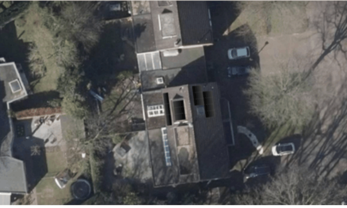

Ik heb afgelopen tijd 5 offertes opgevraagd om zonnepanelen aan te laten leggen.
Hoor graag jullie advies m.b.t. de verkregen offertes.
Foto's
Afbeeldingslocatie: https://tweakers.net/i/i19Pq2ShK4zfgvIFA_kZi5HjRyE=/full-fit-in/4000x4000/filters:no_upscale():fill(white):strip_exif()/f/image/ip7CBYpKs4mdm0ECtWYQCAc1.png?f=user_large
voorkant van het huis is richting het oosten
Schaduw
Op het oosten staat een grote boom die hoger dan het huis is.
Op het zuiden staat een rij bomen die hoger dan het huis is
Op het westen staan een wat lagere bomen die richting de avond wat avondzon wegnemen

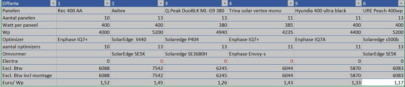

Reeds verkregen offertes
Afbeeldingslocatie: https://tweakers.net/i/71unYwYSQNYS92xALna1VL1jm8E=/800x/filters:strip_exif()/f/image/qBRxjBZyapWxmgpUz3GncwO7.png?f=fotoalbum_large
Waar een rode 0 staat zijn de kosten voor het aansluiten naar de meterkast niet meegenomen in de offerte.

@migjes mmm interessante oplossing. Ik ben op dit gebied geen doe het zelver en verwacht niet dat de aanbieders hun offerte hierop aanpassen. Maar zeker op de voorkant van het huis heb ik in alle seizoenen last van schaduw. De westkant minder.
Voor nu neig ik naar offerte 5 omdat deze prijskwaliteit goed zit en de aanpassingen voor de elektra in de offerte zijn meegenomen. Zien jullie nog bezwaren in mijn situatie voor de Hyundai panelen?

Offertes bijgewerkt;
Ik heb nog 1 offerte erbij gekregen met zo te zien het beste voorstel.

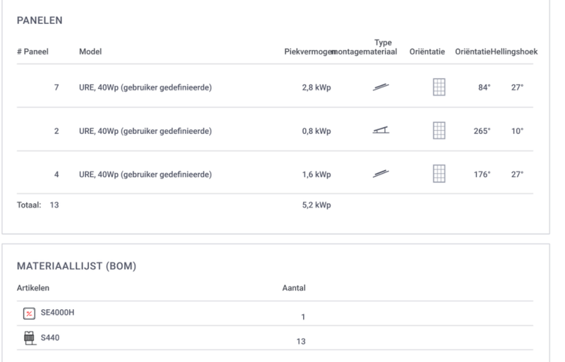

Offerte 6: vragen om een SE4000H, Die zal denk ik zwaar genoeg zijn en kost ook nog eens een 300-400 minder.
Wel de S500B houden. Dan draait het systeem al op 4,5 paneel goed in plaats van 9.
Vervolgens het SolarEdge designer rapport opvragen, en dan met name het opbrengstverliesdiagram om te bevestigen dat alles klopt.

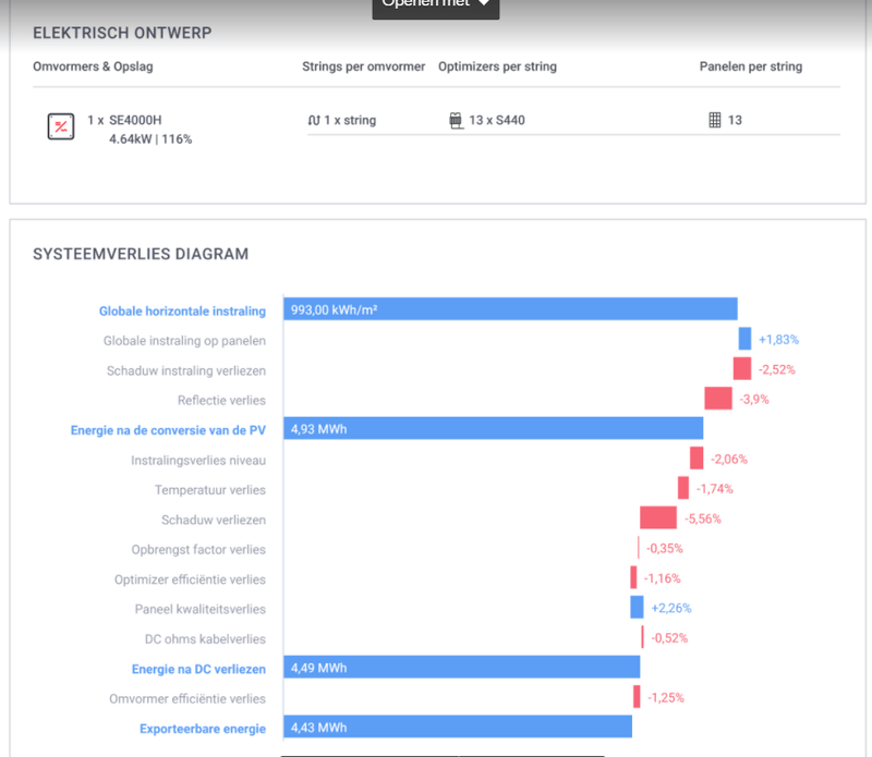

Top bedankt voor jullie input.
Vroeg om een offerte met SE4000h maar dat maakte qua prijs niet uit. Ik zie dat hij nu in het rapport wel deze heeft gebruikt met s440 optimizers/
Hieronder het rapport:
Afbeeldingslocatie: https://tweakers.net/i/wVGgQKomqYVM15m0koPtswP5WuM=/800x/filters:strip_exif()/f/image/ncMBGvSEsdZCHtSaWKV1BYMY.png?f=fotoalbum_large
Afbeeldingslocatie: https://tweakers.net/i/RBU-q_vSnazLom9s4LQZzIWq-ls=/800x/filters:strip_exif()/f/image/oISQsdl4drgBUTtXk0cdwR2V.png?f=fotoalbum_large
  • Ronald
0,35% opbrengst factor verlies = optimizer clipping.
Het meest onderbegrepen probleem van SolarEdge.
S500B is noodzaak
  • BarryHarry
  • Laatst online: 13-08 11:02
Ben me aan het inlezen maar blijft complexe materie. Is het de bedoeling dat opbrengst factor verlies op 0 staat of zo klein mogelijk en wat is dan de grenswaarde? Ik vraag een nieuw rapport op met de s500b.
Maar ik kan me voorstellen dat in mij situatie met schaduw momenten gedurende de dag dat ik net zo goed voor micro omvormers kan gaan. Op 11-13 panelen is het prijsverschil denk ik niet zo groot. Dus dan komt offerte 5 met de Hyundai en IQ7A weer in aanmerking.
  • Termy
  • Laatst online: 13:17
Termy
valt er nog wat te fragge?
Ronald schreef op vrijdag 11 februari 2022 @ 16:11:
S500B is noodzaak
Gewoon voor mijn begrip: waarom is 0,35% verlies problematisch? Hoe vertaalt dit zich naar kWh-verlies tov een situatie zonder clipping?
  • Ronald
@Termy omdat het een verliespost is die een heleboel erger kan zijn daar waar de praktijk minder ideaal is dan de simulatie... Min of meer altijd dus... anders weinig reden tot SolarEdge.
Daarom ben ik er nogal voorzichtig over... Niet zozeer dat die 0,35% an sich zo erg is.
