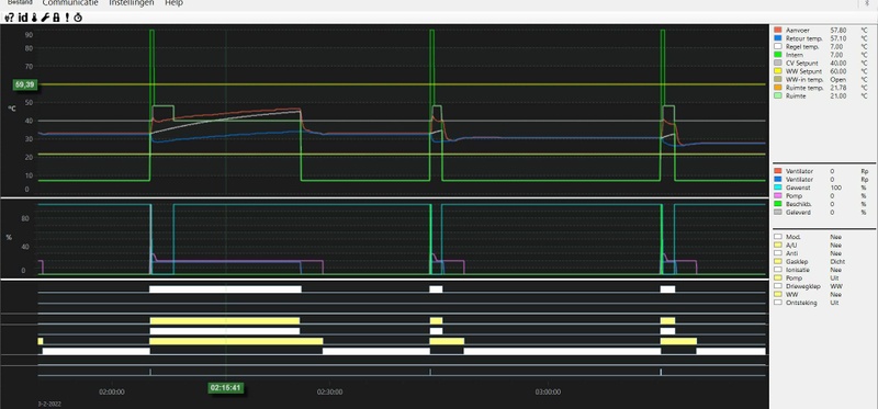

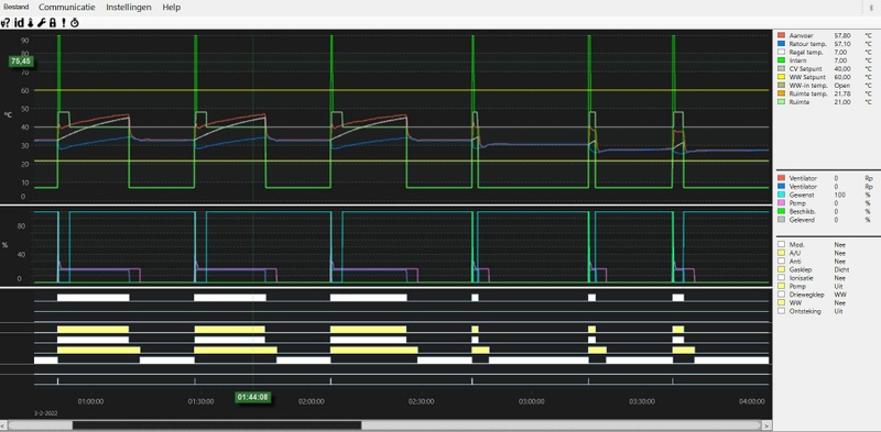

Na 3 jaar geleden alles te hebben ingesteld afgelopen week gaan spelen met de aanvoer (toch weer proberen iets te besparen met die gasprijzen), deze van (ik dacht) 55 naar 48 terug gebracht. Nu merk ik dat het snachts soms warmer is in de slaapkamer, en toen heb ik Recom maar weer aangesloten, en inderdaad, snachts gaat -heel regelmatig- de cv aan, en dat wil ik niet (dat was de afgelopen jaren ook niet). De vraag is alleen ik kan niet achterhalen waarom de ketel dat doet. Klokprogramma is op 0,5 graden niet aangepast

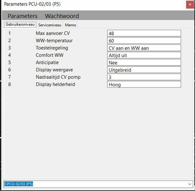

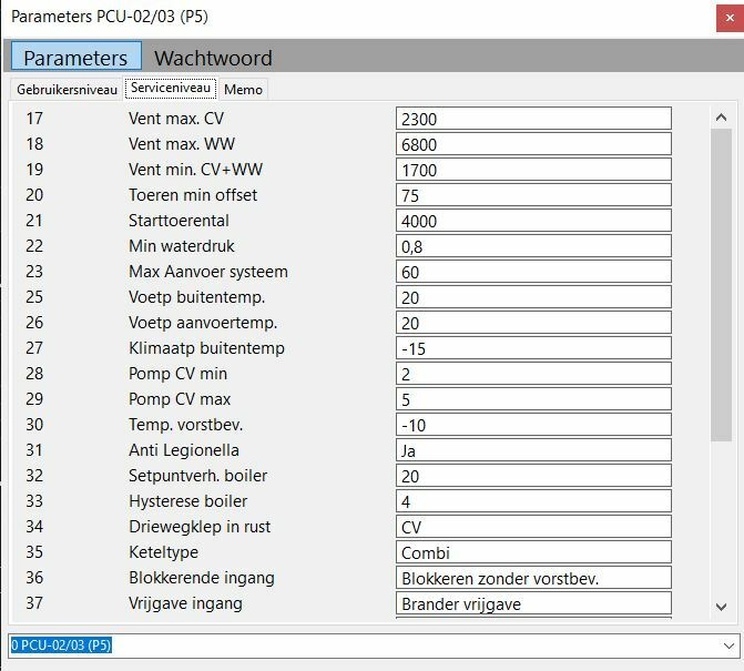

Ketelsettings:
Afbeeldingslocatie: https://tweakers.net/i/-CWoWSL7pOZxoV6qmfAO5xtNHrM=/full-fit-in/4920x3264/filters:max_bytes(3145728):no_upscale():strip_icc():fill(white):strip_exif()/f/image/MDQLymTAlPcm8TZ68d2bps7D.jpg?f=user_large
Afbeeldingslocatie: https://tweakers.net/i/0DBvlfRHuLlE0MLQExiAx0VIMM4=/full-fit-in/4920x3264/filters:max_bytes(3145728):no_upscale():strip_icc():fill(white):strip_exif()/f/image/f7ssZsnGVaH5p5xdQgCYmZD6.jpg?f=user_large

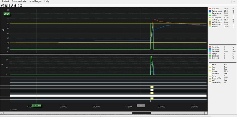

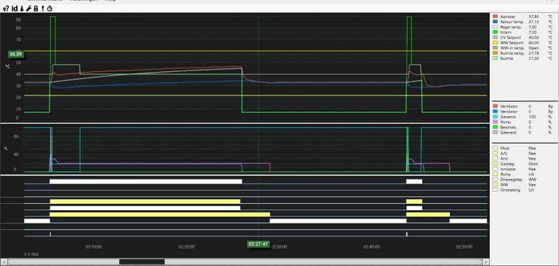

Log van snachts (rond 02:00-03:00) van uitgezoomd naar ingezoomd :+ :
Afbeeldingslocatie: https://tweakers.net/i/Syjh3GbPR62uWK92v_nHkaOMJPY=/800x/filters:strip_icc():strip_exif()/f/image/DjoORN9VubfnfdxpdrjHiiWT.jpg?f=fotoalbum_large
Afbeeldingslocatie: https://tweakers.net/i/JGK8BAlmy4Oh8SIU1rbvQ_6vHBs=/800x/filters:strip_icc():strip_exif()/f/image/iU8cinnnXnXS1yBACvLGPD6a.jpg?f=fotoalbum_large
Afbeeldingslocatie: https://tweakers.net/i/s2A0uLRwFg7dvfVlPwdyaoZZ4fc=/800x/filters:strip_icc():strip_exif()/f/image/4rbWqfcmhPB9WwuJ72jtYlUk.jpg?f=fotoalbum_large
Wie heeft hier ervaring mee, of een id/oplossing waar ik kan zoeken, dank!

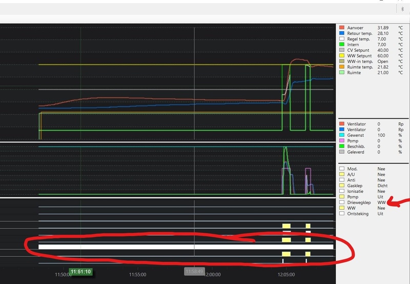

ps1: ik zie dat de driewegklep in rus op WW staat. In de stettings steeds CV als rust stand. Dit was 1-2 weken geleden CV als ie in rust stand was. Afgelopen week Type B onderhoud laten doen trouwens.

De ruimtetemperatuur is ook afwezig in de grafieken (geen oranje lijn).

Die oranje lijn is er volgens mij wel, maar die loopt nagenoeg gelijk met de ruimte-temperatuur lijn (21 en 21.nogwat) Wellicht liggen die te goed op elkaar, maar dit ga ik even checken.
Gezien ik nu zie dat de driewegklep in rus op WW staat, terwijl dat op CV zou moeten zijn, probeer ik weer even een screen te maken :X raar gedoe

Maar volgens je klokprogramma probeert de thermostaat de ruimte 's nachts op 21,5 graden te houden toch? Wellicht dat met het koude weer van de afgelopen tijd er dan toch wat verwarmd moet worden?

Inderdaad. Je moet de temperatuur voor de nacht gewoon iets lager instellen. Nu gaat hij het de hele nacht op 21.5 houden. En dat terwijl je het om 8u zelfs kouder wilt hebben. Op z'n minst kun je het voor de nacht dus op 21.0 instellen maar beter nog iets lager. Vervolgens warm je rustig aan tot 21.0 om 8u.

Ik ga t instellen en proberen, voorheen had ik t meen ik ook zo ingesteld, maar ik kan t over t hoofd zien idd :)
08:00 21.0c
16:00 21.0c
21:30 21.5c
23:30 19.5c

Iets anders is die driewegklep, volgens parameter 34 (en ook in Recom) staat rust stand op CV. Echter zie ik in de logs rust stand WW... Maar dit lijkt me niet met het "probleem" te maken te hebben.

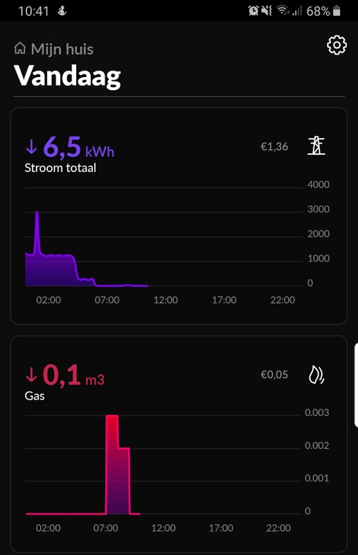

Afgelopen nacht zag het prima uit, maar komende dagen bijhouden wanr afgelopen weken was het soms snachts ook "stil". Ik post soms een update.
Afbeeldingslocatie: https://tweakers.net/i/eLtHBuyIQzVPb2Bn1x5FDmeJSro=/x800/filters:strip_icc():strip_exif()/f/image/sb0QYk9KAmsEA7TMhJPUmLED.jpg?f=fotoalbum_large

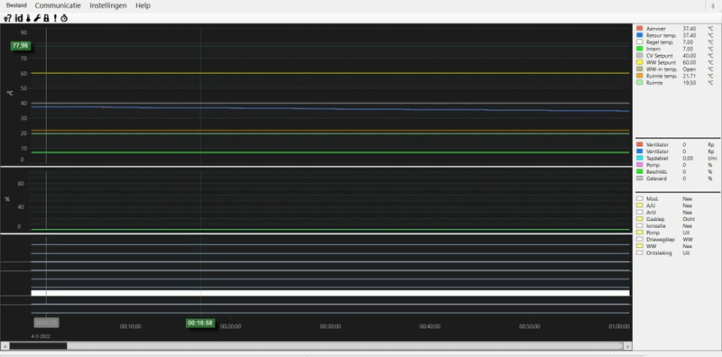

Begin rond 00h00
Afbeeldingslocatie: https://tweakers.net/i/rgmviZ_vuo0GE43SCOBWt8DKsIw=/800x/filters:strip_icc():strip_exif()/f/image/OZ3BQL68EOgWuG5aFNJ3iF55.jpg?f=fotoalbum_large
Ochtend rond 8h
Afbeeldingslocatie: https://tweakers.net/i/AJPe1PPwP7i1NzOC6wrJYZbqDQs=/800x/filters:strip_icc():strip_exif()/f/image/e6fBfLbRquOfy1MjcjY6tSau.jpg?f=fotoalbum_large

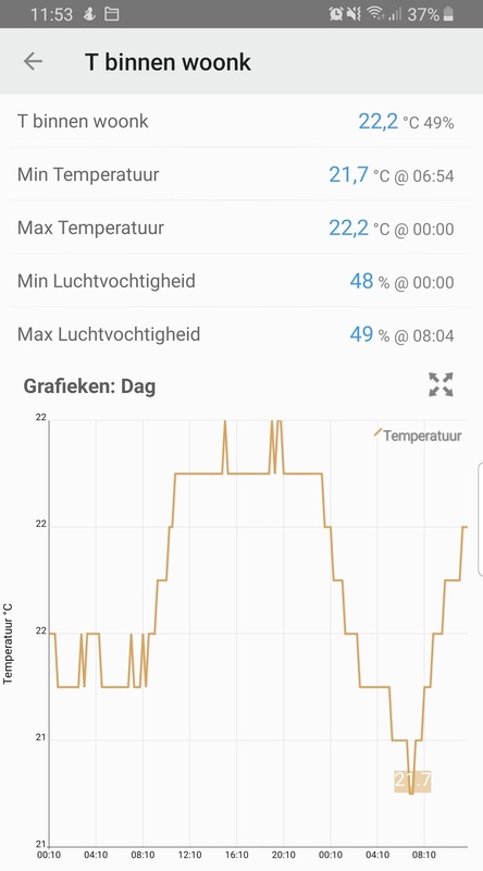

Van 21.7 naar 21.4. Scheelt niet veel he.
Temp sensor in de woonk geeft ook weinig fluctuatie. Nieuwbouw goed geisoleerd wsl.
Afbeeldingslocatie: https://tweakers.net/i/5dqvcp261Q1p8gGEzSboh3bDPNA=/x800/filters:strip_icc():strip_exif()/f/image/Q33KWXAJ54JCBLZKiqB5EDqs.jpg?f=fotoalbum_large
