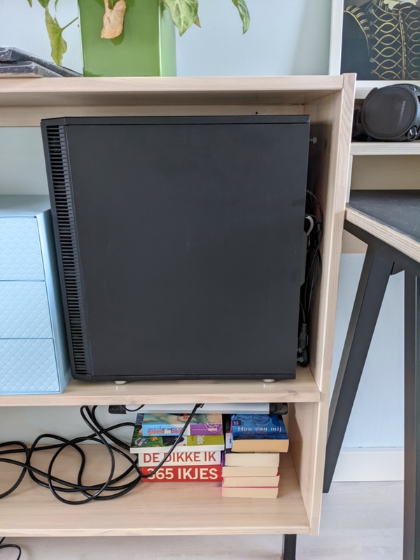

Even voor de beeldvorming: hier moet hij komen. Afbeeldingslocatie: https://tweakers.net/i/a9gpo12iykDS5YAJTFaPRGVw3dk=/x800/filters:strip_icc():strip_exif()/f/image/4dLYPUekEuREPMxikYl2ymsJ.jpg?f=fotoalbum_large
De kast die er nu staat is een Fractal Design Define C. Temperaturen van CPU en GPU zijn op deze manier ongeveer gelijk als toen hij 'vrij' stond, maar ik heb er tijdens het verplaatsen wel ongeveer zes kilo stof uitgehaald, dus dat is geen vergelijk. De nieuwe computer zal niet zo strak ingebouwd worden als deze, maar zeker aan de muurzijde en de achterzijde zal weinig ruimte zijn...

Je blijft met het probleem zitten dat de zij luchtgaten wederom tegen de achterkant aan zitten in de boekenkast als je de kabels naar rechts laat lopen zoals je in je startpost aangeeft. Met de kabels naar links is het al een stuk beter, tevens zitten de kabels dan ook verder naar achteren toe wat voor het zicht beter is. Alleen is de toepasbaarheid in jouw situatie iets wat je alleen zelf kan overzien. Of het nu lucht of waterkoeling is, ook het water moet gekoeld worden en dat is toch echt weer via de lucht.... Alleen dan indirect.
Edit na het zien van de foto: In elk geval heb je aan de bovenkant dus nog wel veel speling en dus koeling met een kleine kast. Als de fans in de bovenzijde van de kast naar boven gericht kunnen worden, dan denk ik dat het nog wel wat kan worden.
