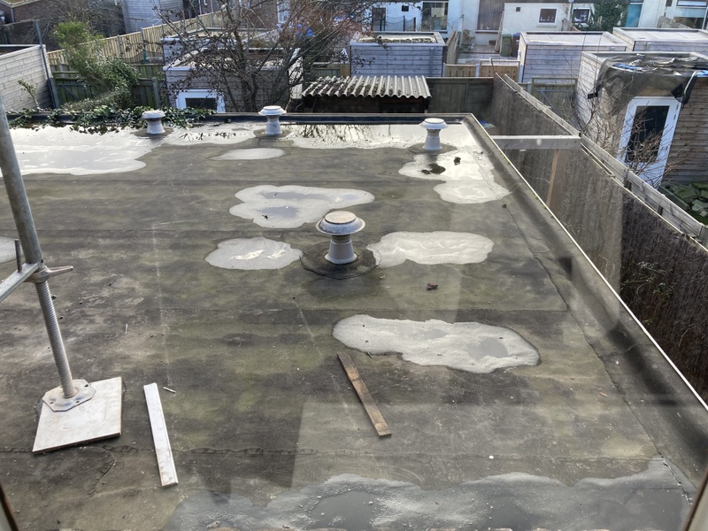

Ongeveer 1 jaar geleden heb ik een huis gekocht. Omdat het al om een wat ouder huis gaat had ik toen ook gelijk een keuringsrapport laten maken. Hieruit kwam naar voren dat het bitumen dak aan vervanging toe is. Het is mij niet duidelijk hoe oud het dak is, maar ik gok wel 15 tot 20 jaar oud.
Nu woon ik tussen sociale huurwoningen in en is de wooncoöperatie bezig met het renoveren van de hele straat. Toevallig ben ik met iemand in gesprek gekomen die wel aangaf dat het mogelijk was last minute (binnen 2 weken verwacht ik dat het dak dan af is) bij het project aan te sluiten en het dak te isoleren en weer een nieuwe bitumen laag hierop te plaatsen. De kosten zijn 2400 euro en daarvoor krijg ik:
- 14 centimeter enotherm isolatie
- Een houten verhoging aan de zijkanten
- Een nieuwe laag bitumen op het dak
- De luchtafvoer wordt verhoogd
De klus is ongeveer 15 m2 gok ik.
Nu is mijn vraag natuurlijk, is dit een aardige prijs? Normaliter zou ik ook een ander bedrijf laten komen, maar nu moet ik het heel snel weten om mee te kunnen doen.
Dit is een foto van de staat van mijn huidige dak:
Afbeeldingslocatie: https://tweakers.net/i/7Hwx8zGzn2jjqWhAimoBVgaPC1Y=/800x/filters:strip_icc():strip_exif()/f/image/bywGmW2gvBzvFniZZikgYsXv.jpg?f=fotoalbum_large

Ik zie 4 luchtpijpjes, waarom zitten die er?
1 voor de keukenafzuiging wellicht, 1 voor de wc?
Die andere twee om condens af te voeren aan de binnenkant?

Let op goed afschot, en zijn al die pijpjes nog nodig?
(Meer kans op lekkage, en kou).

Zoals anderen al hebben benoemd zou ik even nagaan of alle dak doorvoeren straks nog nodig zijn. Vaak is een koud dak uitgevoerd met een aantal beluchtingspijpjes voor het dakbeschot wat je straks niet meer nodig hebt en kunnen vervallen.

Zoals al meerderen voor mij hebben gezegd. DOEN! Dit is echt een heel mooie prijs. Vooral als het inclusief verhoogde boeidelen is d:)b
En sowieso een dakdekker vinden op dit moment die voor 15m² aan de slag gaat is al een ding.
Een paar dingetjes waar je wel even op moet letten:
- Wat doen ze met je huidige dak? Laten ze dit liggen of gaan ze slopen tot het hout.
- Wat krijg je precies? Dampremmende laag? (afschot) isolatie? 1 of 2 laagse dakbedekking?
- Hoe wordt de dakbedekking bevestigd? Gelijmd, mechanisch bevestigd?
- Let op de afsluiting tussen jou en je buren. Jij zult een stuk hoger komen en gaat isoleren. Dus krijg je een koudebrug bij de buren. Voor je het weet gaan zij klagen en is het jouw schuld (want hiervoor 'hadden ze nooit problemen').
- Krijg je ook nieuwe daktrimmen?
- Wat doen ze bij je gevel? Als je 14 cm omhoog gaat zit je lood daar niet goed. Deze moet je minimaal 2 stenen verhogen.
Indicatief; 2 jaar geleden heb ik hetzelfde gedaan maar dan voor 30 m². Inclusief slopen, nieuwe boeidelen.
En mijn (echt mooie) totaalprijs was €4.600,-
Ondertussen zijn de prijzen echt idioot gestegen. Dus € 2.400 is top, strik eromheen en gaan :+

Beste mensen, we hebben het hier over een aannemer die vermoedelijk op basis van een inschrijving en plan van eisen o.i.d. geselecteerd is door een woningbouwcorporatie. Dat zijn van die trage organisatie die helemaal niet van gekke dingen en risico's houden.
Wanneer ik de aannemer zou zijn en de enkele woningeigenaar aanbied om mee te genieten van de centrale aanpak om vervolgens het hemd van het lijf gevraagd te worden over hoe ik als vakman het ga uitvoeren... zou ik heel snel het aanbod intrekken. Uiteraard mag en als je dat wil moet je vragen hoe hij het gaat doen, maar geef zo'n kerel ook een beetje vertrouwen. Vinden mensen leuk ;).
Als ik de prijs even snel zou moeten berekenen:
- €500,- Isolatieplaten 140, bevestigingsmateriaal, purschuim en kit
- €500,- Onderlaag, bitumen toplaag zonder leislag, bevestigingsmateriaal en mastiekklossen
- €300 tot €400,- Houten boeidelen ~7,5m lengte, sterk afhankelijk van de hoogte, daktrim, stadsuitloop/HWA
- ? Pijpjes. Geen idee, meer info nodig of het bv of er een dubbelwandige CV pijp bij zit. Die krengen zijn duur.
- ? Beetje verf
€1400 materiaal
Dit betekent nog €1.000 aan arbeid. Uitgaande van een gemiddeld uurtarief van €40 kan ~ 3 dagen door 1 persoon aan worden gewerkt. Hierin moet eventueel (ik vermoed van niet) de oude bitumen toplaag verwijderd worden (sloop Pool), pijpjes worden verlengd (loodgieter), isolatie plaatsen, bitumen branden, daktrim en boeidelen bevestigen (dakdekker) en de boeidelen schilderen (schilder).
Waarschijnlijk kan hij groter inkopen dan ik en kan hij de aanschaf van de extra materialen voor jou dak mooi wegwerken in de totaal aanschaf voor de woningbouwcorporatie waardoor zijn materiaalprijs onder de €1.000 komt. De arbeid blijft, ook al lopen ze daar rond, en schrik niet hij wil ook nog een beetje winst maken!

Eupeodes schreef op vrijdag 4 februari 2022 @ 11:01:
Klopt het dat een deel van het platte dak van je hurende buren is? Groot voordeel van meedoen is dan ook dat de aansluiting met je buren netjes blijft omdat het hele dakvlak in een keer kan worden gelegd. En door de schaalgrootte van het project zal de prijs over het algemeen niet exorbitant hoog zijn. Ik zou, tenzij ik ergens een veel betere prijs kan krijgen, meteen meedoen met zo’n project.
Het klopt inderdaad dat het het andere deel van de buren is, dat spreekt ons ook wel aan, omdat je inderdaad dan een mooi afgewerkt dak krijgt.
Wolly schreef op vrijdag 4 februari 2022 @ 11:20:
Er staan drie afzuigingen op onze aanbouw. Een is inderdaad voor de keuken en de andere is voor de wc. Maar omdat we in een jaren 30 woning wonen, is de douche ook nog aan de achterkant.
Taedium schreef op vrijdag 4 februari 2022 @ 12:18:
