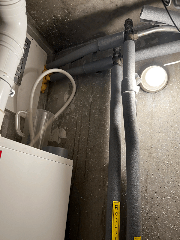

Wat is de best locatie voor de luchtafscheider? Graag jullie advies.
A: Op de aanvoer of retour leiding?
B: Horizontale of verticale leiding
Zie foto, mijn CV leidingen lopen allemaal bovenlangs het plafond en gaan voor de radiotoren per radiotor naar beneden. Op de foto is het hoogste punt te zien, net na de CV ketel. (1,5 mrt afstand leiding)
Als ik de luchtafscheider op de horizontale bovenste leiding plaats, moet ik de keuze maken aan de linker kant of de rechter kant, ik ga ervan uit dat na een tijdje de eventuele luchtbellen aan allebei de kanten is langsgekomen.

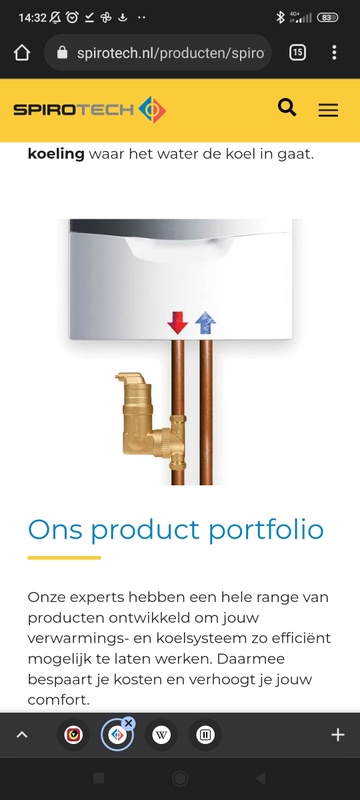

Helpt dat?

je ketel heeft dorogaans al een autoontluchter het probleem van lucht in het systeem kan je beter oplossen door op handige (hoge) plekken een auto ontluchter te zetten. microbellen.. tsja daar zijn de meningen over verdeeld de fabrikanten zeggen meestal in de aanvoer op de warmste plek waar andere juist zweren dat hij in de retour moet, want minder turbulent water. gezien de hele werking van microbellen nog nieteens geheel duidelijk is zal je waarschijnlijk niet veel veder komen dan dit soort onderbuik gevoelens.

Die zit er inderdaad vaak in, die lekken ook vaak. Het geval van de topic starter is een "micro"bellen afscheider. Die dus niet zo zeer "zichtbare" bellen afvangt, maar ook hele kleine belletjes. Het idee daar achter is dat je helemaal geen (zuurstof)belletjes meer hebt. Wat dan weer beter is voor allerlei andere zaken.
Zie ook filmpjes met uitleg van ketelklets en john visser. (youtube even koekelen op microbellen afscheider).

Dat weet ik ;) ik vraag met mijn post vooral af of TS het weet
micro bellen zijn niet wat je normaal noemt luchtbellen. Normale luchtbellen worden prima uit het systeem gehaald door auto ontluchters ;)
