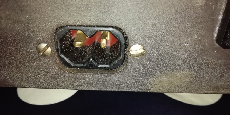

Ik heb een oude Philips platenspeler , maar ik kan het aansluitsnoer voor de stroom niet meer vinden.
Ik heb een foto meegestuurd van de stroomaansluiting
Ik heb gezocht naar een snoer maar vindt er geen die past

Ik denk dat je je licht even bij MFB freaks op moet steken. https://www.mfbfreaks.com/

Of de platenspeler opschroeven en er een nieuwe connector opzetten
zoekterm c8 connector male
Dat is de "moderne" variant van de bovenstaande connector
Input zal neem ik aan gewoon 230v (220v gezien de leeftijd)

Lijkt een MORF-stekker van Philips te zijn, volgens mij zijn die lastig te vinden tegenwoordig. Wellicht bij een kringloopwinkel binnenlopen en kijken of daar nog zo'n snoer is te vinden?

The-Eagle_2007 schreef op dinsdag 1 februari 2022 @ 14:15:
https://www.facebook.com/...-ik-op-d/102774874547983/
Hier een handleiding om er een vast netsnoer aan te zetten.
