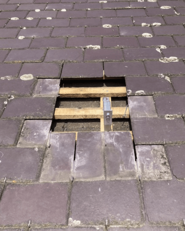

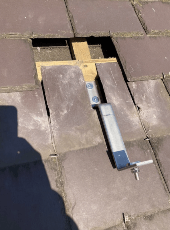

Afwijkende situatie hierbij is dat wij helaas voor zonnepanelen een leiendak hebben en het plaatsen hiervan dus wat complexer zal worden.

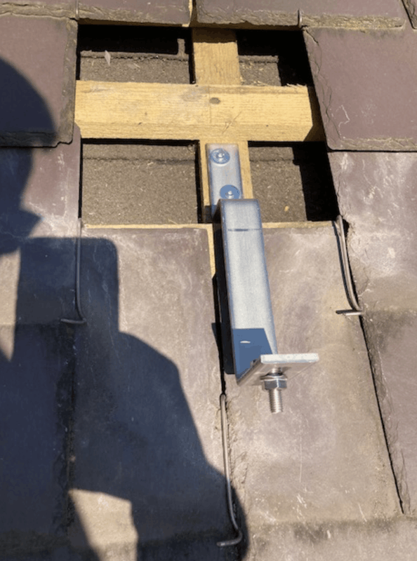

Voor deze situatie heb ik contact opgenomen met een leidekker en deze geeft aan de haken voor de zonnepanelen te kunnen plaatsen nav het legplan van een zonnepanelen installateur.
Kosten hiervan zijn op het moment nog niet duidelijk.

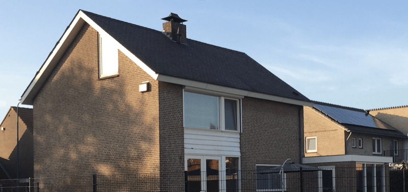

Overzichts foto

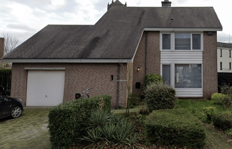

Afbeeldingslocatie: https://tweakers.net/i/afYeHGAFPKkT1mvx8NoAyL_egIw=/800x/filters:strip_exif()/f/image/l8el3zTbVRb8Oz2r2Lgb1p70.png?f=fotoalbum_large
Achterkant huis, Schoorsteen staat in het midden van het dak en is 900 breed, pijpje steek 100 uit vanaf nok.
Afbeeldingslocatie: https://tweakers.net/i/53phUgTgHPbWbO1xeZeJtFCmgNA=/800x/filters:strip_exif()/f/image/as3yIODKIfdyuitlE3fTA3T2.png?f=fotoalbum_large

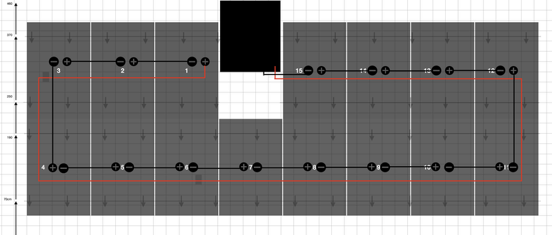

Update:
Vandaag eerste installateur over de vloer gehad.

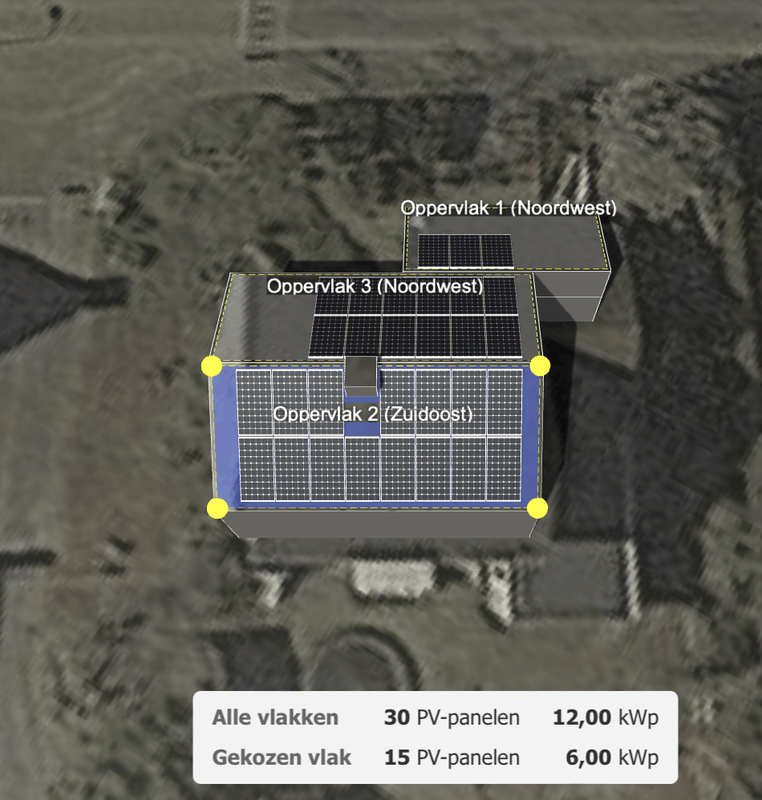

Deze geeft als voorstel en verwacht op het schuine dak 19 panelen te kunnen plaatsen landscape Q-cell panelen black 375wp in serie 1 string.
Op het platte dak 6 panelen 3 x 2 rijen portrait Q-cel panelen 390 Wp in serie 1 string.
Worden geplaatst op omvormer van Growatt.
Geheel wordt nog uitgewerkt en nagemeten en een offerte wordt binnen een week verwacht.
Tevens wordt er contact opgenomen met de leidekker voor de kosten van het plaatsen van de lei haken.
Vragen tot nu toe:
Wat is de ervaring met de Q-cell panelen?
6 panelen op platte dak in serie in hoeverre is dit geschikt ivm schaduw van het huis. Installateur geeft aan dat dit meevalt en geeft een geschat rendement van 90% voor de complete installatie.
Zoals gezegd wordt alles uitgewerkt en hop ik deze week het plan te ontvangen. Wordt vervolgd.

19 panelen in serie willen nog wel eens erg dichtbij de maximale stringspanning komen. Afhankelijk van exacte model paneel.
Ik zou een losse opbrengst simulatie willen zien voor het platte dak. Dat licht echt niet super gunstig. Daar komt nog bij dat een string van 6 op 3 fase omvormer weinig ruimte laat voor schaduw management... Ofwel die set van 6 kan wel eens tegenvallen.
Hoe gaat hij die 6 op 250x320 leggen :?

@ecn1985 het is erg lastig inbeelden zo zonder getekend legplan.
Maar ik ruik ontwerp problemen... Dus als je het legplan en exacte paneeltype kan delen dan kan ik of een ander forumlid er meer over zeggen.
Hoe beter jij de info met ons deelt, hoe beter de feedback wordt.

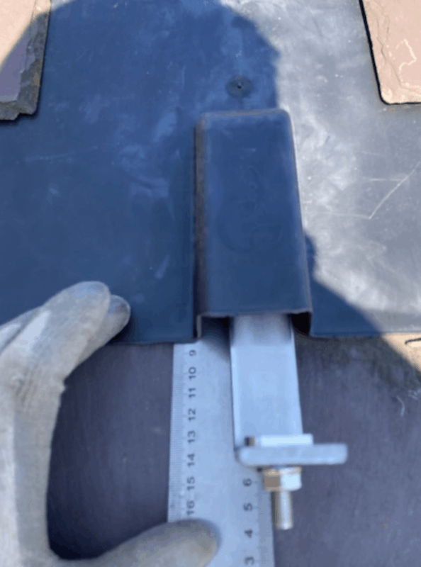

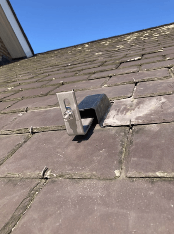

Zou haast denken om het zelf te gaan doen nadat de leihaken zijn geplaatst. Ga me er eens in verdiepen wat er allemaal nodig is om zelf panelen te plaatsen.

Okee heel mooi als je kan overwegen om alles gelijk vol te leggen! Tegenwoordig gebeurd dat toch wel veel want economisch kan je er niet meer omheen met de huidige energieprijzen. Het verdiend zichzelf snel terug, en kan zelfs goed verdienen en leuke rendement opleveren, beter dan spaargeld.
Zelf panelen monteren is zeker te doen, de leihaken is wel het lastigste voor jouw klus denk ik inderdaad. En dan heb je nog een montage systeem nodig, panelen natuurlijk, omvormers (serieel is het beste hier denk ik als je weinig schaduw hebt en een voldoende groot systeem) en dan de electra aansluiting. Als je echt handig bent kan je het misschien helemaal zelf, maar velen hier bereiden dat gewoon goed voor kwa kabelwerk en laten dan een elektricien het in de meterkast allemaal aansluiten.
Wel natuurlijk veilig werken als je zelf het dak op gaat!

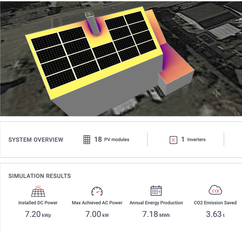

Net gebeld door installateur en inderdaad wat jij aangaf, installatie op het plattedak geeft een slecht rendement en was ook niet optimaal voor de string dus afgeraden door installateur.
Uit nameten blijkt dat er 18 panelen passen op het grote dak. Hiervoor wordt nu een plan gemaakt. Even afwachten, ben benieuwd waar ze mee komen qua prijs. Hopelijk heb ik deze morgen.

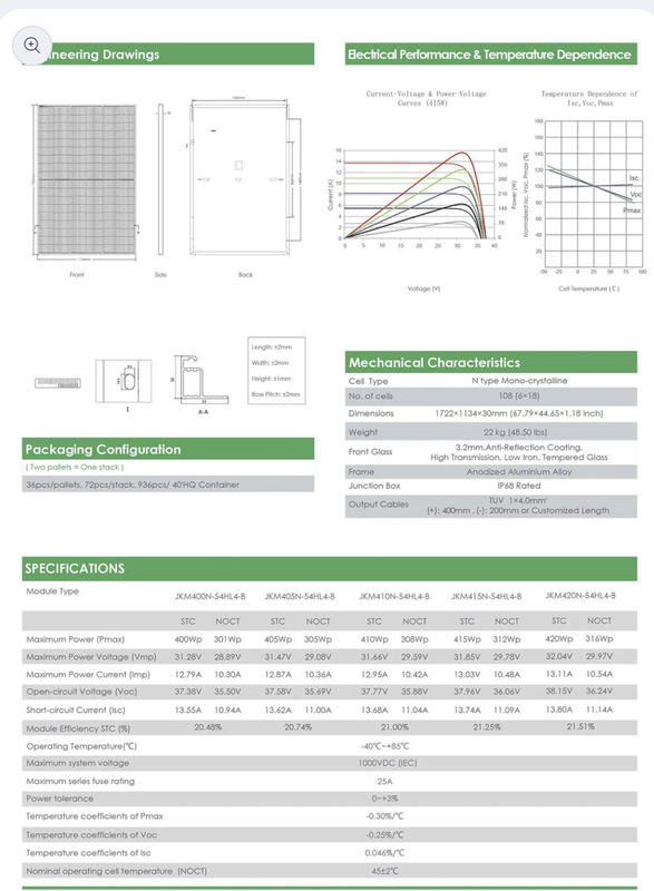

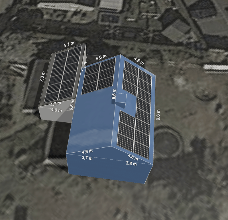

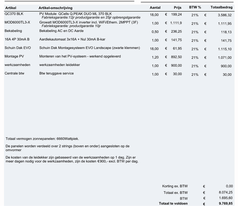

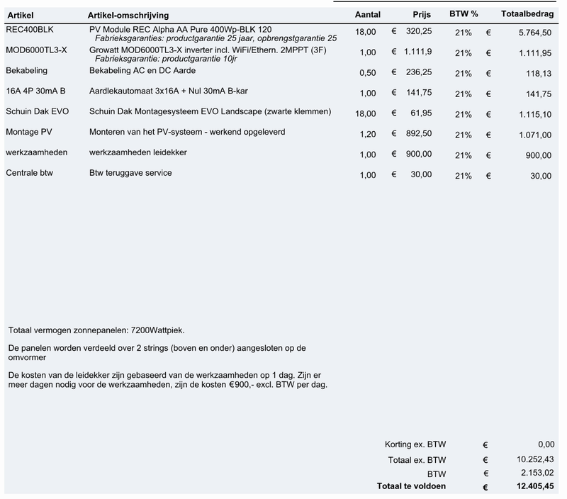

Het heeft even geduurd maar de eerste offerte is binnen. Er worden type panelen geoffreerd. De offerte is inclusief de kosten van de leidekker a 900euro ex BTW.
Zelf vind ik de offertes aan de hoge kant.
Afbeeldingslocatie: https://tweakers.net/i/qEUU4RvKhc-OSPpRpoJNZhNazKo=/800x/filters:strip_exif()/f/image/JbJvq1f68owXRPIsynwtj15m.png?f=fotoalbum_large
Afbeeldingslocatie: https://tweakers.net/i/OrbMgjl3ezFiuhc--9UO7awkU_I=/800x/filters:strip_exif()/f/image/1F2DwcfOZEIA4XR2mVSXWl12.png?f=fotoalbum_large
Afbeeldingslocatie: https://tweakers.net/i/6gV6PZW49sVqwVOs7JemqBfXATw=/800x/filters:strip_exif()/f/image/ndUoLVPZyPIikWovzVLFnfFe.png?f=fotoalbum_large
Ik verwacht nog een offerte van een andere installateur.
De REC offerte ondanks dit een goed paneel is lijkt me dit niet enorm rendabel gezien het prijsverschil. Iemand ervaring met de Q-cell panelen?

Als je kijkt naar de aangeboden panelen is het dan een juist ontwerp qua systeem?
Pana WH-MDC09J3E5 | 32 x 400wp Risen Solar | Byd Atto 3 | Balans energie 48,2kWh batterij
  • Ronald
  • Laatst online: 15:19
Kijk een installateur die heel eerlijk alles uit splitst; dat vind ik gewoon top.
De Q-Cells worden als net merk gezien, maar wellicht is REC Twinpeak 4 te krijgen voor ongeveer hetzelfde (Hij staat iets voordeliger dan de prijs van de Q-Cells in Duitse webshops).
De Alpha is zeker fantastisch, maar te hoog in prijs wat mij betreft.
Wat betreft de prijs: Het werken op een leien dak is specialistisch, dus zal meer kosten. 7200/6660 geeft < €1,10/Wp, wat niet extreem is.
Je kunt eventueel zoeken naar een dakspecialist met de ervaring in-house die ook PV legt en daarom wat voordeliger werkt: Je betaald nu feitelijk dubbele 'voorrijkosten' (De dakspecialist en de pv installateur)

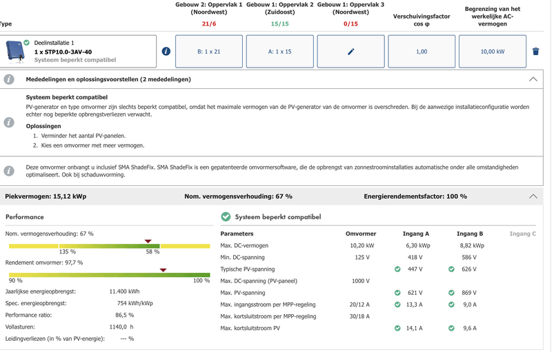

Zoals je hem in SE designer hebt staan lijkt me dat er een 19e paneel op gaat als je iets lager legt.
Ik vraag me af of 2 strings optimaal is. dan heb je 9x34Vmpp (Q-cells). 18x34V zit heel dicht bij de nominale 580V van de Growatt; en dat zou efficiënter moeten zijn.

Ronald schreef op donderdag 10 februari 2022 @ 12:20:
Bedankt voor het antwoord.
Ben het met je eens dat het een duidelijke en overzichtelijke offerte is.
Prijs is inderdaad zonder de kosten van de leidekker nog niet schrikbarend hoog.
Zal ook informeren naar de Rec Twinpeak 4 panelen, als ik het goed begrijp hebben deze de voorkeur boven de Q-cell panelen?
Het 19e paneel moet ik zelf even nameten, wat er niet te zien is op het legplan is een pijp van de ketel, zie nog net voor de schoorsteen staat.
Het optimaal gebruik van de omvormer was ik niet bekend mee, ga het aankaarten bij de installateur, kijken wat daar voor een reactie op komt. Neem aan dat 19 panelen op 1 string dan ook geen probleem gaat zijn?

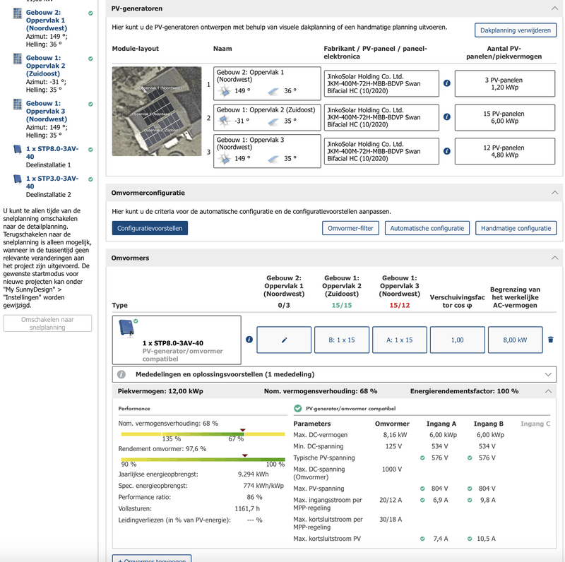

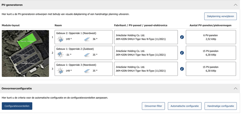

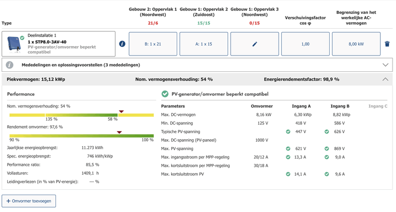

Ik heb in sunny design een set-up gemaakt voor 30 panelen
- 15x zuid-oost
- 15 x noord-west
Als je kijkt naar dak oppervlak kunnen er nog een aantal panelen bij worden geplaatst, op het grote dak noord-west komen nog 2 dakramen dat gedeelte heb ik vrij gehouden van panelen.
Uiteindelijk moet je ook een keer tevreden zijn.
Afbeeldingslocatie: https://tweakers.net/i/af_n0gPLCN77xOXwcbgldabM0DQ=/x800/filters:strip_exif()/f/image/UHJwYKp39EwM5KOKKU3fHGvV.png?f=fotoalbum_large
Afbeeldingslocatie: https://tweakers.net/i/qqoiLy9RRsvfAGQlG-vwVSQ-jYo=/800x/filters:strip_exif()/f/image/wwGrZ5zkTXp30tNkrp2DkwgE.png?f=fotoalbum_large
Heb nu gekozen voor Jinko panelen
JINKO 400 WP N-TYPE ALL BLACK HALF CELL (JKM405N-6RL3-BK)
https://cdn.webshopapp.co...iles/389835292/304026.pdf
Advies gevraagd: @Ronald @Gerco-M en natuurlijk iedereen die advies wil geven, ik hoor het graag.
A. Is dit een goed paneel, lijkt me qua prijs / output een prima paneel? 175euro / 400wp = 0,44 cent/wp
B. Is de string verdeling juist op deze manier? Ik heb het overzicht vanuit sunny design toegevoegd maar ik begrijp zelf niet helemaal of dit nu een optimale verdeling is ofniet ?
Neem aan dat de schaduw van de schoorsteen acceptabel is voor een stringomvormer?
C. Welke merk / vermogen omvormer heb ik nodig? Sunny design geeft aan een 8kw omvormer is dit nodig?
D. Andere opmerkingen?
[ Voor 6% gewijzigd door ecn1985 op 22-02-2022 10:43 ]

  • Ronald
A. paneelkeuze maakt amper tot niets uit. Goedkoop en veel... For what it's worth: Ik heb de kleinere 350W variant van die Jinko liggen. Als je goed uit komt met de nog grotere 470 of 535... Dan zou ik die pakken. (Minder werk en nog voordeliger ook)
B. lijkt prima
C. 6kW is waarschijnlijk te krap, 8kW is riant. Wat krijg je uit de simulatie met een 6? Merk is aan jouw. SMA is beter, maar tegen een dikke prijs. GoodWe voordeliger.
D. Recent heeft Solar Outlet leien toegevoegd als optie voor installeren... +100%... Ofwel dat komt overeen met wat je in je offerte hebt waar het werk van de leidekker ongeveer gelijk staat aan het installatiewerk zelf. Gaat dus veel werk zijn... Ik gok dat je een aantal leien onbedoeld gaat slopen... Dat gebeurde zelfs bij een prof op ex-'ons' dak in .UK. Stapeltje reserve incalculeren?

A. Voorwaarde is dat ze all-black zijn (WAF) dan is 405 zo'n beetje de max qua betaalbaarheid. Keuze zal dus tussen de 400 en 405 zijn.

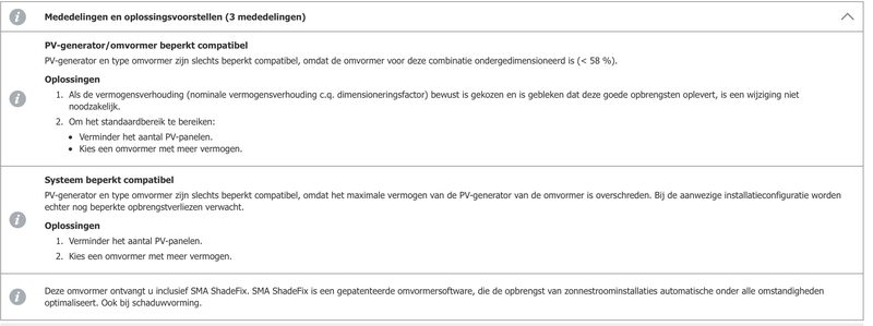

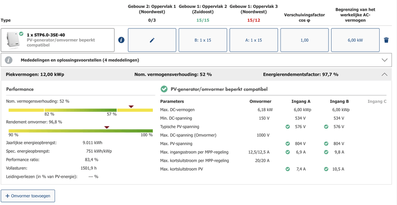

C. Afbeeldingslocatie: https://tweakers.net/i/d9biIA01z-fD2OeoY8Whv6O8_GY=/800x/filters:strip_exif()/f/image/JOoEcfy6B4ucUJJ7JOVyWeIi.png?f=fotoalbum_large
Waar let je nu precies op?
D. Heb nog een aardige stapel reserve leien, dus dat moet wel goedkomen hoop ik.

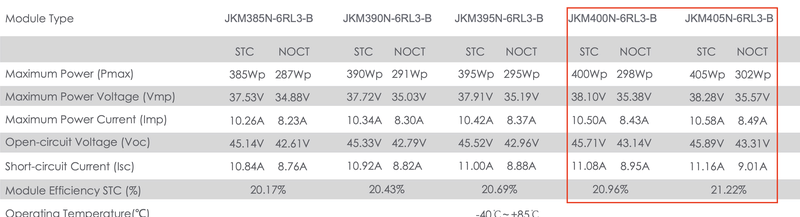

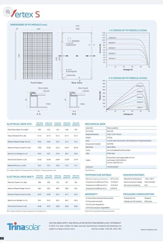

Zie net dat ik in sunny design niet de juiste panelen kan selecteren. Dit zijn de specs van de panelen:
Afbeeldingslocatie: https://tweakers.net/i/3iNrvSP2YeL45Ujgnw1PC7apZTk=/800x/filters:strip_exif()/f/image/nU7ASngBaEwOHPPmAXbqVi7k.png?f=fotoalbum_large
Maakt dit nog verschil qua string en omvormer of is dit minimaal?

  • Gerco-M
  • Laatst online: 16-09 19:37
Gerco-M
mijn tornado res.
Goed plan! Mooi net legplan en goed gevuld dak dus heel goed bezig!
15 per kant, en met een string omvormer en ook naast de schoorsteen. Dat is geen probleem met de bypass diodes dus nergens bang voor zijn hoor. Ik heb ook een schoorsteen. Ook 2 dakramen op NW trouwens. Maar die schoorsteen schaduw kan je “heel mooi” terug zien komen in de string spannings grafiek, ik zie daar af en toe een klein sprongetje omhoog en naar beneden. Kan je exact zien wanneer die bypass diodes hun werk doen.
Zelf installeren is wel een dingetje natuurlijk, maar als je het zelf aandurft en het in stapjes kan plannen zoals je doet is het te overzien denk ik. En heb je voor een zeer betaalbaar bedrag echt een mooi systeem denk ik, en zeer economisch ook!
En mooi, met de All Black panelen. En veel opbrengst en dus lage energie rekening en dus zeer hoge WAF denk ik ;)
Kwa omvormer zou ik denk ik ook voor de 8 kw gaan, en dan ook een goede economische zoals de genoemde Goodwe of ik heb hier de Huawei en die doen hun werk ook perfect. Monitoring is wel matig via de app maar dat is bij velen het geval wat ik hoor. Ik heb zelf daarom monitoring via Kwh meters in de meterkast en dan youless en PVoutput. Dan werkt het wel perfect. Realtime direct zelf monitoring en betrouwbare stats van PVoutput. Maar als je monitoring minder belangrijk vind is de app van Goodwe misschien ook voldoende.

  • Ronald
6kW is duidelijk te klein: Energierendementsfactor is percentage van te realiseren opbrengst; 2,3% aftop is wat veel. 200kWh per jaar is het prijsverschil met een 8kW waard
Minimum DC spanning: Moet hoger zijn dan startspanning omvormer (150V in dit geval) en als je schaduwmanagement wil duidelijk boven minimum Vmpp (Zie datasheet)
Elk 1/3e paneeldeel in schaduw = 12V omlaag t.b.v bypass diode (1/3e Vmpp paneel)
Max DC spanning: teveel gaat omvormer dood (okay er is vast marge). Bij deze omvormer max 1000V
Max stroom MPP onder de max Impp omvormer
Sunny berekend dit zelfs met verwachte instraling (Daarom lager voor NW dak)
En kortsluitstroom moet ook weer onder max Isc van omvormer (zou wat mij betreft niet moeten, maar risico op dode omvormer)
Alle stromen en spanningen zijn temperatuurafhankelijk. Sunny houdt hier rekening mee... Maar de correctie factoren staan in paneel datasheet.
[ Voor 9% gewijzigd door Ronald op 22-02-2022 12:59 ]
  • ecn1985
  • Laatst online: 14:57
Bedank voor de uitleg, maakt weer een groot deel begrijpelijk. Wordt dus een 8kw omvormer

Ik heb het dak op zuid uitgewerkt voor het aansluiten, is het logisch en klopt het op deze manier? Probeer bij de schoorsteen weer naar binnen te steken.
Afbeeldingslocatie: https://tweakers.net/i/-c-gif9dDZvVRV9v0E2IU7Q0aOM=/800x/filters:strip_exif()/f/image/aFzH2pVKIUGFBHgCu4zPvsFM.png?f=fotoalbum_large

Volgens mij heb je al een aardig goed plan, en ben je goed bezig. Ik kan je echt geen zware kritiek geven ;)
Je kan vragen om korting bij 30 panelen, maar ik geef je niet heel veel kans, in de huidige markt omstandigheden. Als je 300 panelen nodig had dan gaf ik meer kans.
Op zolder de omvormer is de meeste gebruikelijke optie. Maar ook een beetje wat handig is. Strings in verschillende buis is vast beter. Of zelfs beide plussen en minnen van elke string in een buis. Dus daarom ook is omvormer op zolder en dan gewoon een AC kabel wat handiger. Het is altijd wel goed om een zo dik mogelijke kabel te nemen om verliezen te verminderen, zodat als in de straat het voltage te hoog wordt, jouw omvormer niet als eerste afschakelt. 4mm2 is dan beter dan 2.5mm2
Stringlayout is netjes denk ik hoor.

  • ecn1985

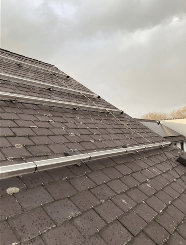

Helaas wat langer geduurd als verwacht maar vanmorgen geprobeerd de 'test' dakhaak te plaatsen, zie hieronder het resultaat. Al met al is het prima te doen het kost alleen tijd.
Afbeeldingslocatie: https://tweakers.net/i/mCuNH6pI-MnJBt8FIQaQ4VcpVxI=/x800/filters:strip_exif()/f/image/8yvKg0Lmo1pQlemarTg7gWyn.png?f=fotoalbum_large
Afbeeldingslocatie: https://tweakers.net/i/vZcDQLPOcYuOpBuFfiiT-UcTdgo=/x800/filters:strip_exif()/f/image/rPLVEnpw5il6K6kNWO6U9c3U.png?f=fotoalbum_large
Afbeeldingslocatie: https://tweakers.net/i/vxvqtSnU2Trz28tjmqlEkcqoEYg=/x800/filters:strip_exif()/f/image/DHvMQ92BIXIsJ56KZPeLSfDq.png?f=fotoalbum_large
Afbeeldingslocatie: https://tweakers.net/i/--yYZq9Mn3HV8gJm6ulN_oY6Znw=/x800/filters:strip_exif()/f/image/muDoWqpH4usOgTUI9vQwMfsV.png?f=fotoalbum_large
Ben tevreden over het resultaat, waar ik nog een vraag over heb als je kijkt naar de manier waarop de haak is geplaatst komt hierover de flashing (zwarte kap) er zit alleen nog wel een redelijke opening onder. Bestaat er een kans dat bij stevige wind regen opgestuwd wordt en onder de leien terecht komt?
En nu ik zo dit te denken, is dit ook niet een plaats waar ongedierte / wespen onder gaan zitten? De kans is wel klein waarschijnlijk aangezien er ook nog zonnepanelen overheen worden geplaatst en de flashing het zo goed als afdicht.
@Pazo jij heb een ook een soort gelijk systeem maar anders geplaatst en jou dak ziet er wat steiler uit. Wat zijn jou ervaringen?
Kan altijd het gedeelte wat nu uit de lei is geslepen dichtplakken met een stukje loodvervanger, al is het maar voor het gevoel.
Mocht er iemand tips hebben, ik hoor ze graag.

@ecn1985 Van mij is exact zo. Ik heb iets andere haken, maar met het concept met de flashing en het uitsnijden is vrijwel hetzelfde. Die flashing vind ik echt wel een fijn gevoel. Zo'n grote rubberen flap eronder maakt de boel veel beter waterdicht. Ja in theorie zou er water in geblazen kunnen worden, maar met de afgelopen stormen heb ik er op mijn bestaande sets gelukkig niets van gemerkt qua lekkage :) En inderdaad, straks liggen er nog panelen overheen.
En ja, het is een enorme klus. Afgelopen zaterdag van 08.30 tot 17.00 bezig geweest, en 13 (van de 32) haken geplaatst. Aankomende zaterdag waarschijnlijk weer.

ecn1985 schreef op woensdag 9 maart 2022 @ 13:21:
...Al met al is het prima te doen het kost alleen tijd.
Tsja... niet alles gaat van een leien dakje
Ben tevreden over het resultaat, waar ik nog een vraag over heb als je kijkt naar de manier waarop de haak is geplaatst komt hierover de flashing (zwarte kap) er zit alleen nog wel een redelijke opening onder. Bestaat er een kans dat bij stevige wind regen opgestuwd wordt en onder de leien terecht komt? ...
Als de panelen er op liggen beschermen die tegen directe regen en andere weersinvloeden.

[Afbeelding] [Afbeelding]
Goed om te horen, ben je weer opnieuw bezig met het plaatsen van panelen?
Andere vraag plaatst jij ook om de 60cm een haak? Als ik doe kom ik uit op ruim 100 haken op 30 panelen.
  • ecn1985
timovd schreef op woensdag 9 maart 2022 @ 13:38:
Ja je moet maar het maar willen op een leien dakje.. haha
Maar wat jij zegt ik verwacht ook dat het mee zal vallen met de weersinvloeden
  • Pazo
  • Laatst online: 14:43
Pazo
Mroaw?
ecn1985 schreef op woensdag 9 maart 2022 @ 16:00:
Ja ik heb er 10 op west liggen, anderhalf jaar nu, en ben nu bezig om ook op oost 9 panelen te leggen.
Ik heb inderdaad gekozen voor 60cm, omdat op die afstand ook de verticale balken zitten. je zou voor 90cm kunnen gaan, maar ik moet zeggen dat met die stormen van afgelopen tijd ik heel blij ben dat ik extra haken eronder heb zitten :) Het is een plens werk, maar better safe then sorry. Je doet het maar 1 keer (nou ja, in feite ben ik nu een tweede keer bezig :P )
Enphase topicJeroen.nlPVOutput
  • ecn1985
Het is nu natuurlijk wel ontzettend rendabel om extra panelen te leggen. Jij heb al ervaring dan hoef je al het uitzoekwerk niet nog een keer te doen.
Ben het met je eens beter 10 haken teveel dan dat ze van het dak afkomen met een storm.
Heb jij qua montage alles van Valk gebruikt?
  • Pazo
Pazo
Mroaw?
ecn1985 schreef op woensdag 9 maart 2022 @ 16:35:
Ja ik had de eerste keer alles uitgewerkt, elk boutje etc in Excel staan. Dat had ik nog liggen, dus de materiaallijst was met 10 min gemaakt / besteld voor deze uitbreiding :)
Alleen de flashings zijn van Van den Vlak, de haken / rails etc is van ClickFit.
  • ecn1985
Ja dat scheelt natuurlijk wel een hoop. Ik heb nu alles van Valk genomen, zal eens een berekening maken met Clickfit zal wel niet zoveel uitmaken verwacht ik.

Update 24-jan-2023
Allereerst een update, het plan om afgelopen jaar zonnepanelen te plaatsen hebben we uitgesteld, we hebben met de gedachte gespeeld het huis te verkopen dit is niet doorgezet. Uiteindelijk hebben we de keuze gemaakt om eerst een warmtepomp te plaatsen, deze heb ik in oktober geïnstalleerd, nu wil ik graag voor dat de zon 'echt' begint te schijnen de zonnepanelen plaatsen.
Ik heb al ontzettend veel info gehad en ik denk dan ook dat ik zo goed als helder heb hoe ik het ga doen.
Aangezien we een leien dak hebben zal de installatie van de haken aardig wat werk zijn maar gezien de kosten ga ik dit zelf doen. @Pazo heeft hiervoor advies gegeven waarvoor nogmaals dank.
ecn1985 in "Zonnepanelen advies gevraagd."
We willen graag zo veel mogelijk panelen kwijt op het dak, ik neem aan dat de gedachte hoe meer hoe beter nog steeds van toepassing is in de huidige markt?
In Sunny design heb ik een legplan gemaakt voor deze panelen:
https://www.warmteservice...NlOTNiZjVjMzkxZjA4OWIzNDk
Deze zijn momenteel te koop voor 125ex per paneel bij afname van een pallet = 36st. Ik wil dan ook kijken of het mogelijk is 36 kwijt te komen op het dak en qua aansluiting?
Afbeeldingslocatie: https://tweakers.net/i/IjqTngMeBefE90N0lLHjtzEgCzE=/800x/filters:strip_exif()/f/image/VXyDSkR9nBiodg0lIhvJcfKH.png?f=fotoalbum_large
Afbeeldingslocatie: https://tweakers.net/i/3Jgv6cexmEfxzj6G_vjWhXxpyUs=/800x/filters:strip_exif()/f/image/4lH4tewcUX2Wqkma1z5occy1.png?f=fotoalbum_large
Afbeeldingslocatie: https://tweakers.net/i/qdtoKJ2VD3mX1IZ0aiTTrGQGyqM=/800x/filters:strip_exif()/f/image/lGSundRg8OWXb5HNfDZdyfMK.png?f=fotoalbum_large
@Ronald jij hebt de vorige keer de installatie beoordeeld, mag ik jou vragen nog eens naar bovenstaande te kijken.
1. Is de verdeling per string een probleem 1x 15 & 1x 21?
Geen probleem
2. 8kw omvormer zwaar genoeg? Is er een voorkeur qua merk of maakt dit niet heel veel uit? Is de meerprijs van een SMA tov bijv een growat acceptabel?
8kw aan de krappe kant, 10kw heeft voorkeur
3. Dikte kabels DC 4mm2 is dit voldoende of liever 6mm2 of maakt dit niet veel verschil?
DC 6mm2
4. Dikte AC kabel 2.5m2 / 4mm2 / 6mm2 wat heeft hier de voorkeur?
AC 4mm2
5. Klopt de gedachte nogsteeds meer is beter in deze markt?
Ja
6. Bouwkundig advies is moeilijk om te geven, maar is er een rede om te denken dat het dak niet is berekend op een gewicht van 36 panelen?
Advies, tips zijn welkom van iedereen uiteraard. Om het overzichtelijk te houden zal ik deze post aanvullen met de antwoorden op de gestelde vragen.
[ Voor 7% gewijzigd door ecn1985 op 24-01-2023 12:32 ]
  • Ronald
String lengte heeft akkoord voor de sma omvormer, ook wat mij betreft prima
Omvormer zou ik een tik zwaarder nemen, rendement factor 98.9 is 1,1% aftop, maar technisch geen probleem.
6mm DC kost zeer beperkt maar, ik zou het doen.
AC: 2,5 voldoet, maar als het een lange kabel wordt: ook hier kost 4 beperkt meer. 6 wordt wel echt overkill.
Meer panelen verhoogt in absolute zin je direct eigen verbruik. Warmtepomp lekker laten pruttelen is er ook erg goed voor ;)
Je kunt simulaties doen op basis van te configureren verbruik profiel

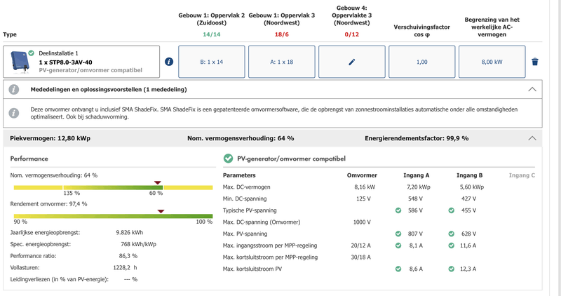

Bedankt voor de snelle reactie:
Ik heb ook de 10kw in Sunnydesign gezet:
Afbeeldingslocatie: https://tweakers.net/i/1FZGypW7MPOIwbbpoQPwLJ3o-bM=/800x/filters:strip_exif()/f/image/u3RJqZJSWzhYDySeOaJWFp4J.png?f=fotoalbum_large
Heb even gekeken voor een Growat omvormer:
https://www.solar-bouwmar...tt-omvormers-10tl3-x.html deze zijn qua prijs significant goedkoper als een SMA omvormer -1200e.
Is het prijsverschil een duurdere SMA omvormer waard? Lees wel dat hier shadefix opzit?
https://www.solar-bouwmar...-tripower-100-3av-40.html
[ Voor 11% gewijzigd door ecn1985 op 24-01-2023 12:28 ]

  • Ronald
Alle omvormers hebben een vorm van shadefix. Sma is er een fractie sneller in.
Dat is niet te quantificeren ;)
Het prijsverschil is enorm, de meesten kiezen de voordeligere optie. Wel cloud in China ;)

  • ecn1985
Ronald schreef op donderdag 26 januari 2023 @ 06:38:
Denk dat de gemiddelde voorkeur van het forum precies de volgorde van het lijstje is zoals opgeschreven;)
Sta op het punt de panelen te bestellen, de keuze gaat nu tussen onderstaande:
- Jinko 420W Full black 1722x1134x30 N-Type 54HL4-B
- Trina Solar Vertex 425W 1762x1134
Qua prijs zo goed als identiek, is hier nog een voorkeur of rede voor een bepaald paneel te kiezen. De afmetingen is voor beide panelen geen probleem
Afbeeldingslocatie: https://tweakers.net/i/YjUIRfqS-fIo3W8XXZjM88VvkcE=/x800/filters:strip_exif()/f/image/J0fvomCFz4AsLGKtUa1wUUNj.png?f=fotoalbum_large
Afbeeldingslocatie: https://tweakers.net/i/GbFL-KOIble1gp1BlKVwt-i7PpQ=/x800/filters:strip_exif()/f/image/9s8h3S30pcu5DnD1hO6izoOL.png?f=fotoalbum_large
[ Voor 3% gewijzigd door ecn1985 op 11-02-2023 13:05 ]

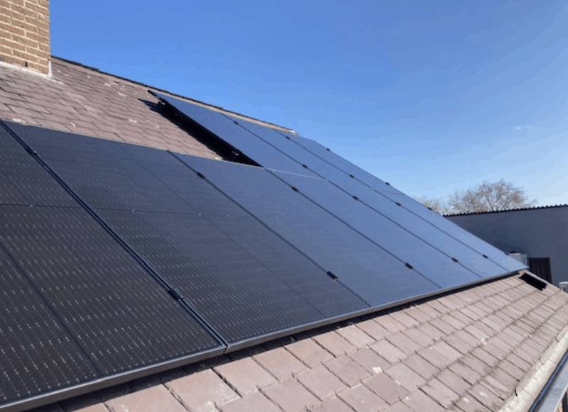

  • AUijtdehaag
@ecn1985
Ik las op de facebook groep dat er wat kleurverschil kan zitten bij jinko 420 (uit dezelde pallet)
Afbeeldingslocatie: https://tweakers.net/i/hgvEwWzeU9SU4YDaEFCAIUgG1o8=/232x232/filters:strip_icc():strip_exif()/f/image/ssq7pbq8hJqZXeuYTYe39V64.jpg?f=fotoalbum_tileAfbeeldingslocatie: https://tweakers.net/i/VG1Goj4N_v5vc5_iC3kkGQipOx4=/232x232/filters:strip_icc():strip_exif()/f/image/qU5ew2ooYexx43QmczWOxpob.jpg?f=fotoalbum_tile
  • ecn1985
AUijtdehaag schreef op zaterdag 11 februari 2023 @ 14:02:
@ecn1985
Ik las op de facebook groep dat er wat kleurverschil kan zitten bij jinko 425 (uit dezelde pallet)
[Afbeelding][Afbeelding]
Bedankt voor het antwoord. Is een behoorlijk verschil ook wat ik zo zie op de foto, dat zou ik persoonlijk jammer vinden als dit het geval is.
Dan is wellicht het andere paneel een betere optie, geen idee of de Trina ook dit probleem heeft? Het lijkt me in elk geval niet iets wat standaard voorkomt bij panelen.
[ Voor 5% gewijzigd door ecn1985 op 11-02-2023 14:30 ]
  • AUijtdehaag
Ik heb de trinas wel eens gezien hier of in het echt, weet het niet meer.
Maar ondanks het zwarte kruis, zijn ze volgens mij wel mooi zwart.
@Ronald Hoe is jouw geheugen?
  • Ronald
Ik heb in het echt Trina gezien met een herkenbaar 2/5e kruis , maar dat was mogelijk een witte backsheet.
Mijn jinko’s zijn egaal.
Kleurverschil zou kunnen komen door andersom leggen: er zit coating op die langzaam verdwijnt
  • ecn1985
Ronald schreef op zaterdag 11 februari 2023 @ 14:48:
Samengevat is er als ik het goed begrijp weinig van te zeggen, als ik @Ronald goed begrijp is het raadzaam om de panelen zoiezo allemaal hetzelfde te leggen.
Voor mijn gevoel nijg ik zelf naar de Jinko's maar kan dat verder niet onderbouwen. In het slechtste geval moet ik het kleurverschil wat kan voorkomen accepteren. Maar dit kan natuurlijk ook bij andere panelen voorkomen.
  • Ronald
Puur op specs zijn de jinko beter. De n-type cellen degraderen iets minder. Maar wereld van verschil is het niet.
  • ecn1985
Ronald schreef op zaterdag 11 februari 2023 @ 20:49:
Nu begin ik aan mezelf te twijfelen:
Dacht vanmiddag toch zeker gezien te hebben dat de prijs voor de Jinko en de Trina redelijk dicht bij elkaar lagen, maar dat blijkt niet het geval:
- Jinko 420W Full black 1722x1134x30 N-Type 54HL4-B €5535 / 36st = €153,75 per paneel / 420 = €0,366 wp
- Trina Solar Vertex 425W 1762x1134 €4901 / 36st = €136,13 per paneel / 425 = €0,320 wp
- JA Solar 405W FULL BLACK €4789 / 36st = €133,03 per paneel / 405= €0,328 wp
Neem aan dat het kwaliteitsverschil onvoldoende is voor de meerprijs van de Jinko panelen? Dan blijven de Trina of de JA over, dan lijkt me Trina de beste keuze, daarmee leg je de meeste WP op het dak en de meerprijs tov de JA panelen is maar €112

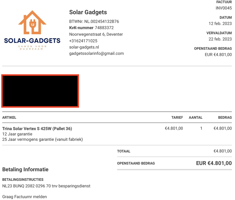

  • ecn1985
Afbeeldingslocatie: https://tweakers.net/i/MbSnyji68b25GyBaF-kinHju8xg=/800x/filters:strip_exif()/f/image/l7iAJokWe4QdeaeCJZhnmOS2.png?f=fotoalbum_large
€4801 / 36st = 133,36 per paneel / 425 = €0,314wp.
Lijkt me een nette prijs, levertijd is wel een week of 3/4 maar dat is geen probleem.
Ken het bedrijf verder niet maar volgens mij kopen ze groot waardoor de prijs laag gehouden kan worden, hierdoor ook de langere levertijd.

Was voornemens om Jinko of JA panelen te bestellen, maar ik kom net niet weg met de afmeting van deze panelen helaas.
De keuze is nu gevallen op Risen panelen deze zijn net wat smaller, wat beter uitkomt op het dak.
Afbeeldingslocatie: https://tweakers.net/i/EJTM7-M8lq8yks3pjWAfQRzpIcY=/x800/filters:strip_exif()/f/image/al10E22C4jnnEhKBSE1POix0.png?f=fotoalbum_large
Afbeeldingslocatie: https://tweakers.net/i/z2Wcou0wJOqPuLOszdHZcWMKU1o=/x800/filters:strip_exif()/f/image/Dx9NP9tkSaR2gpHdNDDZXzZa.png?f=fotoalbum_large
De configuratie komt er als volgt uit te zien:
Afbeeldingslocatie: https://tweakers.net/i/ljuY86HkIMPGocArOnQTGtspJHk=/800x/filters:strip_exif()/f/image/zlBk1xilKTby2ShGvxpNHiao.png?f=fotoalbum_large
Afbeeldingslocatie: https://tweakers.net/i/8oRfqxqz0BKQmyEjcSXUUJ2a5Lc=/800x/filters:strip_exif()/f/image/lAg5LxxNlti87YAcoDrhgY23.png?f=fotoalbum_large
@Ronald mag ik nog maals advies vragen?
1. De panelen icm een Growatt MOD 8000TL3-X 3 fasen Omvormer juiste combinatie of als ik een 10 voor hetzelfde geld kan krijgen dit doen of is dat overkill?
2. Stringverdeling goed?
3. 6mm2 kabel gebruiken, de panelen hebben zelf 4mm2 kabel is dit een probleem?
4. Ik wil de omvormer in de garage hangen, dit betekend dat de lengte van de solar kabel van de panelen op zuid naar de garage ongeveer 30 meter wordt is dit een probleem?
5. Tussen de panelen op noord komt een opening van ongeveer 1 meter tussen het vlak van de 6 en 12 panelen. Advies hoe ik hier het beste de kabel kan laten lopen? Onder de leien door lijkt me?
  • Ronald
Ziet er technisch okay uit wat mij betreft.
Geen significant voor of nadeel met de 10 vs de 8.
  • ecn1985
Ronald schreef op zaterdag 25 maart 2023 @ 17:00:
Thanks en onderstaande?
4. Ik wil de omvormer in de garage hangen, dit betekend dat de totale lengte van de solar kabel van de panelen op zuid naar de garage ongeveer 30 meter wordt is dit een probleem?
  • Ronald
Ja dat is ook prima. Zeker de lange stukken is beter in 6mm2, net even minder weerstand… kostenverschil minimaal

Eindelijk begonnen met de installatie van de zonnepanelen, althans begonnen met het plaatsen van de haken op het dak aan de achterzijde van het huis. Wat een werk @Pazo respect voor jou ik weet inmiddels hoeveel werk het is. Moet elke keer ongeveer 10 leien verwijderen om goed een haak te kunnen plaatsen.
Afbeeldingslocatie: https://tweakers.net/i/RkolNhEyJ0J92dFNvfQUXMKxVFM=/x800/filters:strip_exif()/f/image/CfCNPffnn06derN8KAxQ4Djh.png?f=fotoalbum_large
Aangezien de leien al 25 jaar liggen gaat dit niet heel erg soepel.
Na 2 weekenden de haken rials en kabels (string 1) aan de achterzijde van het huis geplaatst.
Afbeeldingslocatie: https://tweakers.net/i/Yucdvwv5Gj7dW48zxHqYgPnF_fw=/x800/filters:strip_exif()/f/image/tTCiDCYmg3h1bsbupYCEErRJ.png?f=fotoalbum_large

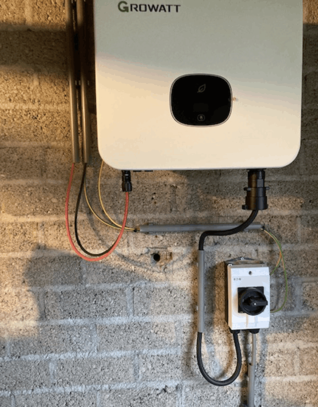

De omvormer is ook geplaatst. @Ronald als check, ziet dit er netjes uit?
Afbeeldingslocatie: https://tweakers.net/i/yvj6GXL-IAz13mlK3U2xzHlpDpw=/x800/filters:strip_exif()/f/image/cxYFFo2jQbdnr0f5ie4xDnEo.png?f=fotoalbum_large
Hopelijk, als het weer een beetje mee zit van het weekend de panelen plaatsen.
  • timovd
  • Laatst online: 15:09
timovd
Voorsprong door techniek
@ecn1985 heb je de omvormer twee keer geaard; zowel via de stekker als een PE-draadje tussen de werkschakelaar en aardingspunt?
  • ecn1985
Klopt, de aarding loopt via de stekker, maar er zit ook nog een aardingspunt op de buitenzijde van de omvormer, vanuit de werkschakelaar gaat de aarde rechtstreeks naar de zonnepanelen.

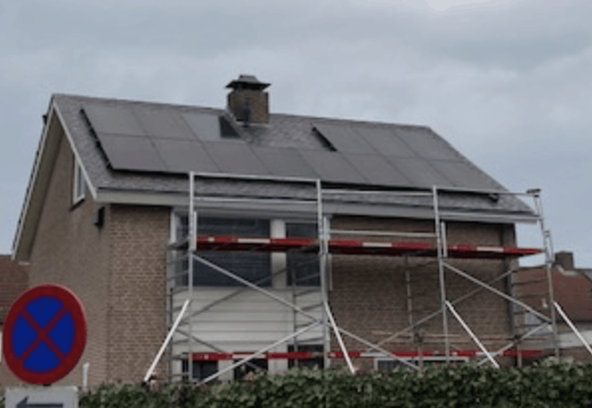

Panelen liggen op het dak. 14 stuks het leggen viel echt heel erg mee. Ochtendje met 3 personen en alles lag erop.
Zal morgen even wat foto's plaatsen.
Morgen beginnen aan de haken aan de voorzijde van het huis.
Afbeeldingslocatie: https://tweakers.net/i/kggp7luLgj2tfpuk1QGUz57WjOU=/800x/filters:strip_exif()/f/image/WeweIlI1BttcBSVdFtpfjN0o.png?f=fotoalbum_large
Afbeeldingslocatie: https://tweakers.net/i/OdGls8LaIIO-MY18iShpTJ07eRM=/full-fit-in/4000x4000/filters:no_upscale():fill(white):strip_exif()/f/image/4T49cJUoj8Ez5972XMkSZA9O.png?f=user_large

  • ecn1985
@Ronald ik wil de 6 panelen van het dak van het huis verplaatsen naar de aanbouw.
Ik kan er daar 6 stuks kwijt in portrait opstelling 3 x 2 rijen, ik pas dit aan omdat het behoorlijk arbeidsintensief is om de haken daar op hoogte te plaatsen.
Nu is mijn vraag hoe sluit ik de set van 6 het beste aan? Neem ik hiervoor een nieuwe kleine omvormer van 2kw oid? Werkt dit met 6 panelen van 400wp op 1 omvormer?

Ik heb nu 14 panelen op de achterzijde van het huis gelegd, String 1. Het plan was om er op het dak van de garage 12 en 6 op het huis zelf aan de voorzijde te leggen, String 2. Totaal 32 panelen,
Nu wil ik de 6 panelen van het huis aan de voorzijde verplaatsen naar de aanbouw aan de achterzijde van het huis.
Op de huidige 8KW omvormer komen dan 2 strings (14 panelen achter + 12 panelen voor).
Ik vraag me nu af wat ik het beste kan doen met de 6 panelen die ik wil gaan verplaatsen naar de uitbouw aan de achterzijde. Het lijkt mij het makkelijkst deze te plaatsen op een lichte 1 fase omvormer?
Zijn er nog andere betere mogelijkheden?
Het gaat om 6 x 400pw panelen.
  • Beste antwoord
  • Ronald
@ecn1985 enige zinvolle oplossing is een enkelfase van max 3kW

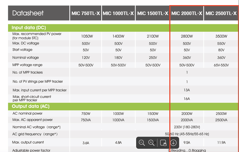

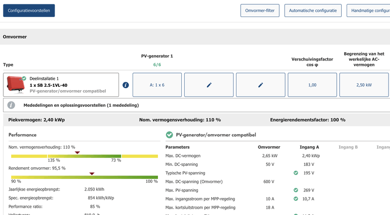

6 stuks geeft toch ruim het ruim de minimum start en mpp spanning van de growatt?
  • ecn1985
Ronald schreef op maandag 24 april 2023 @ 09:58:

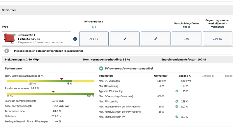

Hoe reken je dat uit?
Ik heb hieronder de datasheet van de omvormer, kan kiezen voor de 2000 of 2500 wat is dan de beste optie? Zit verschil in opstart spanning tussen beide.
Afbeeldingslocatie: https://tweakers.net/i/Z1Y2wkNQplLbIacZpVuA2d-htfI=/800x/filters:strip_exif()/f/image/DidnDZpf6TyPFqB0lu643Aj3.png?f=fotoalbum_large
  • Ronald
6 recente panelen doen 30-35V Vmpp per stuk.
6 is dus riant binnen de 50V van de omvormer
  • ecn1985
Ronald schreef op maandag 24 april 2023 @ 12:35:
Oke, ik zie inderdaad dat de panelen 34V Vmpp doen. Maakt het dan nog uit of ik de 2000 of de 2500 omvormer neem?
Theoretisch topt de 2000 omvormer af of zie ik dat verkeerd 6 X 400= 2400. Ligt dan de voorkeur bij de 2500?
  • Ronald
Ze zullen niet heel veel tijd >2000W geven, maar ook bar weinig nadeel om de 2500 te nemen. Voer maar in op sunny design
  • ecn1985
@Ronald Het verschil is verwaarloosbaar inderdaad. Prijsverschil is 25euro dat is ook nihil is er een rede om 25 euro meer te betalen? of is dat zonde van het geld?

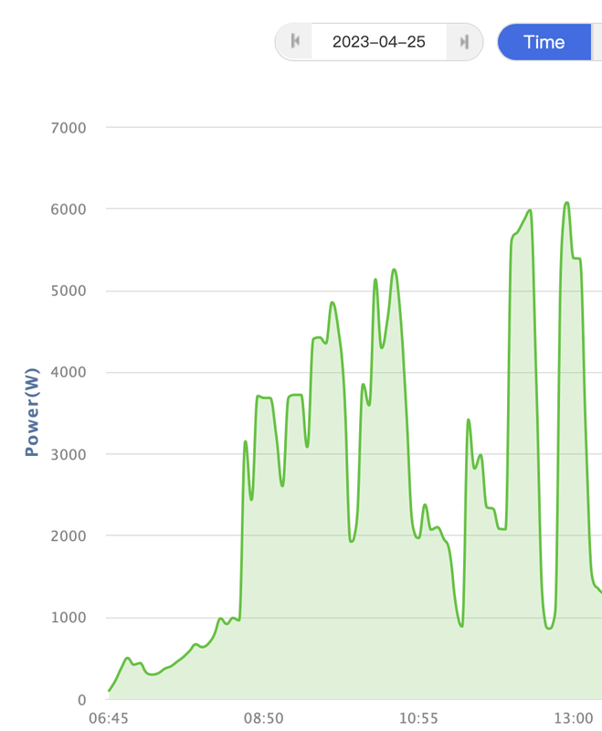

@Ronald vraagje als ik kijk naar de opbrengst zie ik pieken van >6000w. 14x400 aantal panelen op de huidige string = 5600w hoe zit dat precies?
Afbeeldingslocatie: https://tweakers.net/i/8jo7tEP-FgELJnvuEzq-rPcB1do=/x800/filters:strip_exif()/f/image/tujLUuv1ZHuZtPqz0y3PJ8CT.png?f=fotoalbum_large
  • Ronald

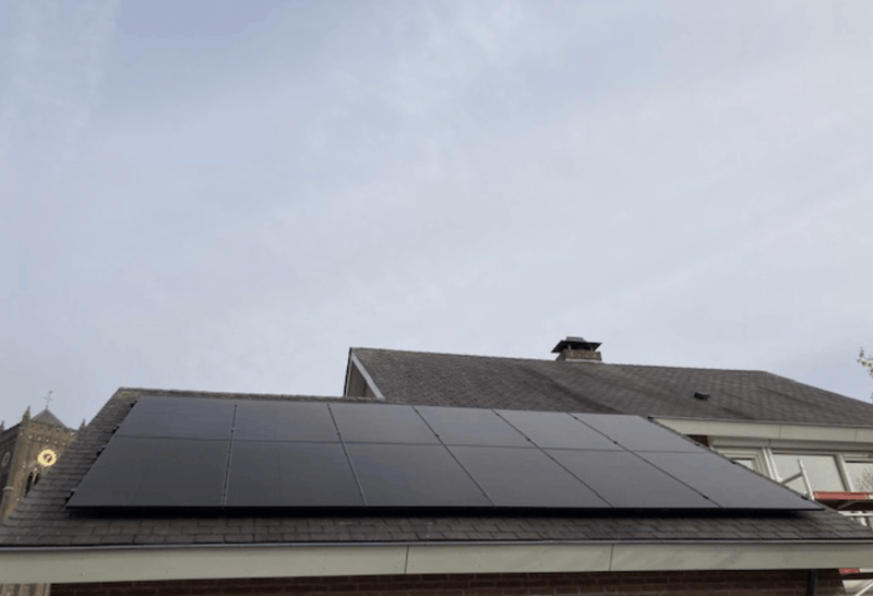

Panelen voorzijde liggen erop, ging wederom redelijk voorspoedig. Nu nog 6 panelen op het dak van de aanbouw maar hier moet ik de bevestigingen nog voor bestellen.
Afbeeldingslocatie: https://tweakers.net/i/T5JJMCoBvpYfRszL1ZY-E207GnY=/800x/filters:strip_exif()/f/image/roFxtKLof5kBF92Y1ndb5MRJ.png?f=fotoalbum_large
