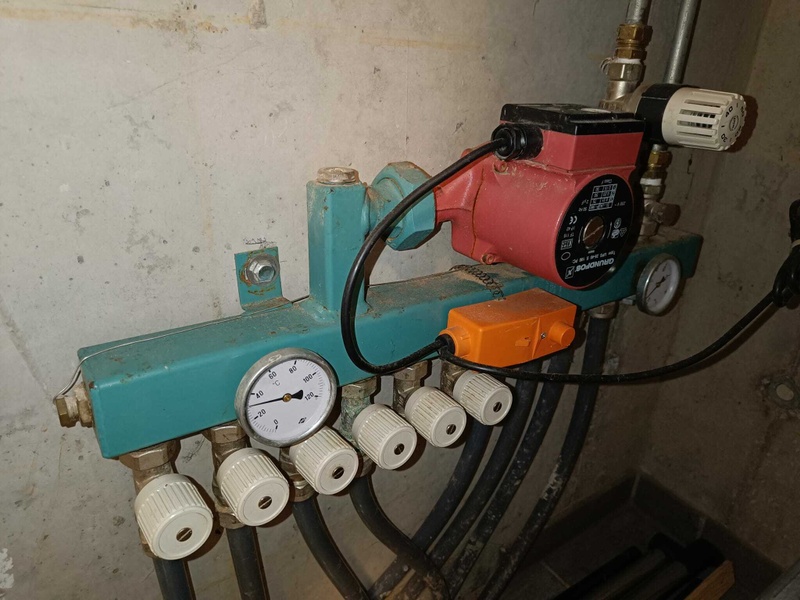

2. De kelder en 2de verdieping hoeven wat mij betreft niet 'warm' te zijn, persoonlijk slaap ik het beste op een lagere temperatuur en zijn we niet vaak in de kelder.
Nu kan ik de verdeelunits wat 'dicht draaien', in theorie helpt dit omdat de thermostaat in de woonkamer zit (en deze eerder op temperatuur zal komen als die wel volledig open staat).
Echter durf ik de groepen van de kelder niet volledig dicht te draaien; gezien de pomp van die verdieping dan nog wel draait (d'r zit wel een soort retour leiding). Daarnaast zit er ook nog een thermostaatknop die 'in' de verdeelunit gaat met een metalen draadje.
Nu vraag ik mij af wat de beste manier is om de kelder/2de verdieping te regelen. Ergens lijkt mij het zuinigste om een pompschakelaar met thermostaat te nemen, dan kan ik een ruimte temperatuur instellen en de pomp daadwerkelijk uitzetten. Maar ik vraag mij af of het totale systeem dan niet juist inefficiënter wordt omdat hij sneller opwarmt (en wellicht dus vaker 'herstart') dan wanneer het hele huis een 'buffer' is.

Begane grond verdeelunit vloerverwarming (installatie is hetzelfde als verdieping erboven):
Afbeeldingslocatie: https://tweakers.net/i/s94C9XpQdzqjoWRGxKcVgaeW4Fc=/x800/filters:strip_icc():strip_exif()/f/image/CvF9gSS1Tpucbs4qGx2usCSy.jpg?f=fotoalbum_large
Kelder verdeelunit vloerverwarming:
Afbeeldingslocatie: https://tweakers.net/i/pALQ6NHMblS_p9AlSddPThOmYmI=/800x/filters:strip_icc():strip_exif()/f/image/yY1Y1uZFYt2yCQwLv721bpAU.jpg?f=fotoalbum_large
