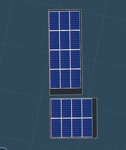

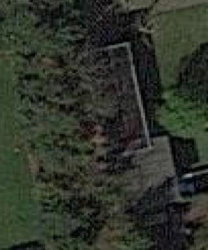

1. Foto's
Op maps staan alleen oude fotos, met nog heel veel bomen eromheen (dat blijft een probleem), maar heb ik wel al deels de kettingzaag in gezet. zie bijgaande 2 afbeeldingen. daken staan overigens wel aan elkaar vast in werkelijkheid, kwam bij solaredge er niet helemaal goed uit.Afbeeldingslocatie: https://tweakers.net/i/FauTWYBYJxF4JCrCDdrJZonsqUc=/full-fit-in/4920x3264/filters:max_bytes(3145728):no_upscale():strip_icc():fill(white):strip_exif()/f/image/YFYjrvIEIbGjRlYC5fxHMUO9.jpg?f=user_large
Afbeeldingslocatie: https://tweakers.net/i/JkuQb_BGDUV0AVbUHl2Iqhl8PEo=/full-fit-in/4920x3264/filters:max_bytes(3145728):no_upscale():strip_icc():fill(white):strip_exif()/f/image/Dz2wRMFapYHYkpS6K7Q0gQXB.jpg?f=user_large

Het zijn 2 dakvlakken:
1- 480x525
2- 370x870
3. Schaduw
meer dan me lief is, op het westen staat een volledige groenpartij, al is het wel wat minder nu, in ieder geval geen overhangende takken meer.

heb beetje zitten klooien in de solaredge tool, daar komt mijn plan voor 495wp met de se8k en s500 in ieder geval uit als een valide combinatie. adviseert tool ook
