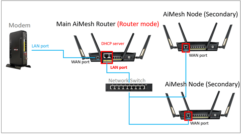

onderstaand schema wil ik creëren
Afbeeldingslocatie: https://tweakers.net/i/QETs2ElesM-Xv2INF_TlVo73QiY=/800x/filters:strip_exif()/f/image/MhMpR0gMqXs7snbdDyqClTGW.png?f=fotoalbum_large

ik heb dus, glasvezel wat binnenkomt in de experia v10 router, deze gaat naar de switch, en de switch heeft naar elke ruimte in mijn huis een dual ethernet kabel.
In dat geval kun je beide XT8 nodes beter configureren in de "access point" modus, dan blijft je Experiabox de enige router in het netwerk en wordt de wifi voorzien door de XT8's.

Simpel samengevat:
De Experiabox is een modem-router, dit apparaat routeert het verkeer tussen je thuisnetwerk en het internet en is tevens verantwoordelijk voor het uitdelen van IP-adressen binnen het netwerk. Idealiter heb je één router in een thuisnetwerk.
Een access point biedt draadloze toegang tot het netwerk (de wifi), hiervan wil je er voldoende hebben om een goede draadloze dekking te realiseren.
Nu komt de Asus XT8: dit zijn alles-in-één apparaten die meerdere rollen aan kunnen nemen, namelijk die van een router, wifi acces point, en/of "mesh" range extender.
In jouw geval heb je al een router (de Experiabox), en wil je de Asus XT8-nodes dus inzetten als bekabelde wifi access points.
Asus biedt die mogelijkheid, mogelijk moet je de apparaten even resetten en opnieuw door de initiële configuratie lopen om dit te configureren.
