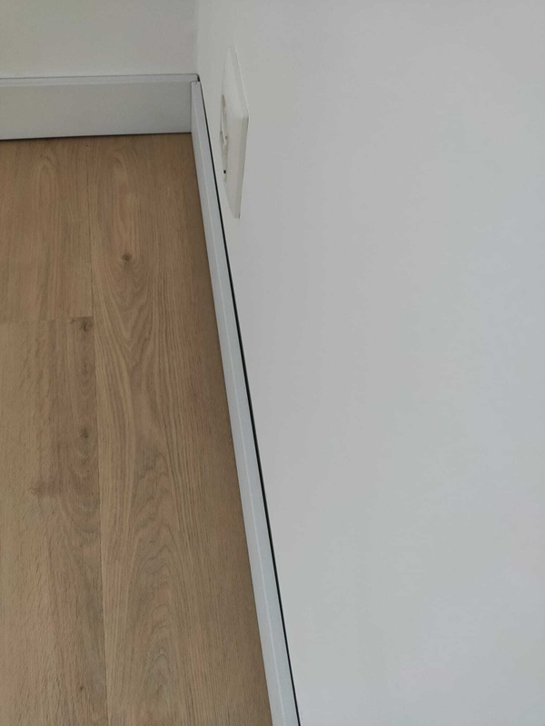

- de vloer is nergens afgekit (zie foto randen deurpost als voorbeeld);

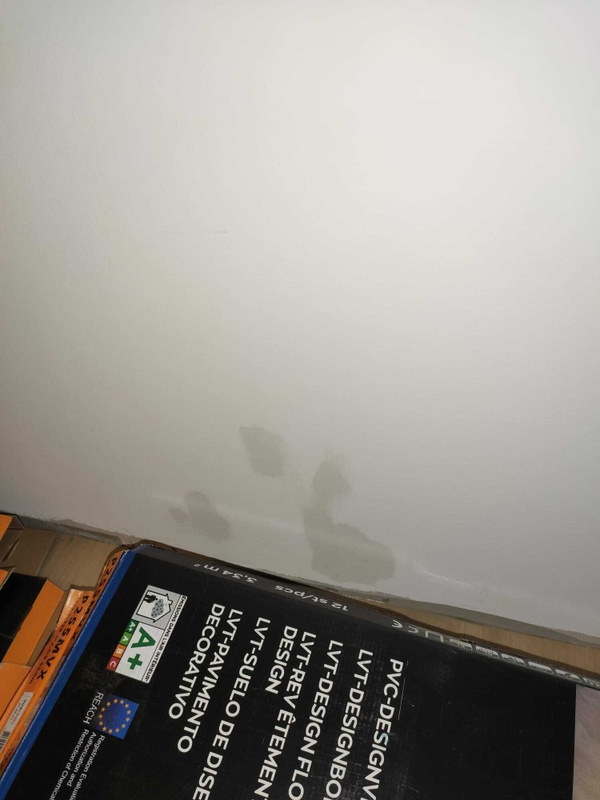

- tijdens het egaliseren is op 4 (!) muren gemorst en hebben ze geprobeerd het schoon te maken. Hierdoor verfwerk beschadigd (muren zijn 2 weken geleden gedaan);

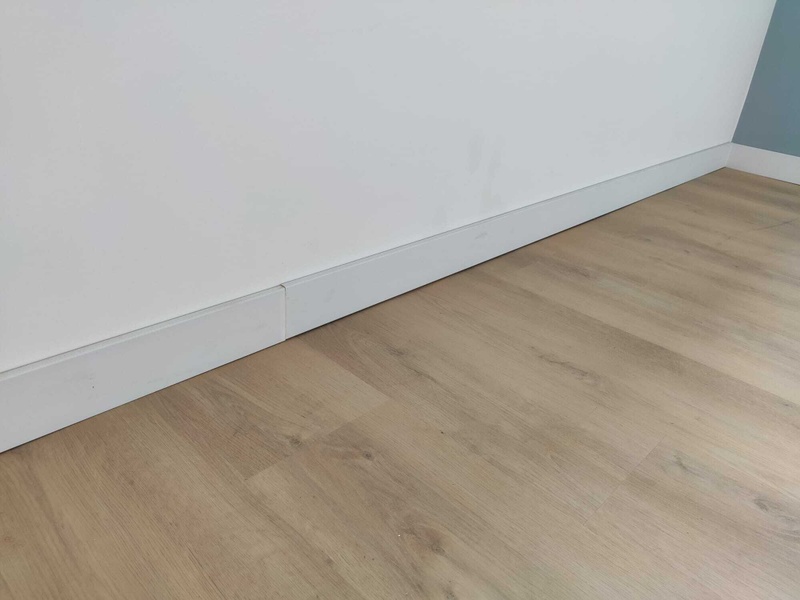

- de plinten vinden wij zeer slordig afgewerkt
Nu hebben wij het bedrijf de optie gegeven om het te herstellen, maar eerlijk gezegd hebben wij er weinig vertrouwen in. Wat kunnen wij nu het beste doen? Na aangegeven hebben dat wij niet akkoord gaan met de plinten gaf de eigenaar aan dat die inderdaad niet klaar zijn. Hij moest wachten tot de kit achter de plint droog was om het verder aan de bovenkant af te kitten. Dit leek ons een smoesje, want wij kunnen dit nergens terugvinden.

De enorme kier aan de bovenkant van de plint wordt veroorzaakt doordat je muur niet helemaal recht loopt. In mijn woning is dit ook zo,en door de vloerenlegger afgewerkt met kit.
Als hij dat nog komt doen, dan kan dat wel kloppen.

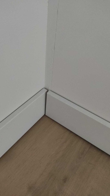

De plinten die haaks op elkaar staan slaat helemaal nergens op. Dit moet gewoon in een hoek van 45 graden op elkaar staan. Dit zou ik niet accepteren.

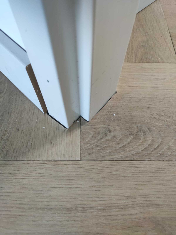

Bij de deurposten worden normaal gesproken plakplinten gebruikt, wordt dat bij jou ook nog gedaan?

Dat knoeien op de muren kan gebeuren, ik weet ook niet of dat makkelijk te voorkomen had kunnen worden.
De randen op de niet-rechte muur kunnen prima dichtgekit worden.
De haakse plinten slaan inderdaad nergens op, die moeten in verstek.
Plint halverwege onderbroken zou ik niet blij mee zijn. Ik weet uberhaupt niet wat de lengte is en of het uit 1 stuk kan.
Indien dat niet kan moet het op z'n minst netjes afgewerkt zijn.
Rondom kozijnen zijn plakplintjes gebruikelijk.

Plinten zijn duidelijk een rush job geweest. Binnenhoeken moeten gewoon netjes in verstek. Lengtes die op elkaar aansluiten moeten om -1 graad negatief en +1 graad gezaagd worden dan zie je de naad veel minder goed.
Bovenkant van de plinten kan de vloerenlegger weinig aan doen, dat ligt aan de muren en moet inderdaad nog afgekit worden. Vloer moet afgekit worden in een kleur matchend bij het PVC en wanneer de plinten dikker zijn dan de deurposten wil je eigenlijk afwerken met een plintneut anders dan sluit het nooit mooi aan.
Nee hoor, het is vrij normaal/gangbaar dat plinten in een binnenhoek koud op elkaar aansluiten.
Ik kan me voorstellen dat je dat niet mooi vindt omdat er een klein schuin kantje aan zit, dan zou ik dat vooraf aangeven.
Edoch ziet het er niet uit. Je blijft aan de bovenkant een rare overgang houden.
Om de deurkozijnen zit wel heel veel ruimte; maar erger nog; ik zie tussen de verschillende PVC delen ook kieren. Ervaring leert dat dat mettertijd ook erger wordt.
Plakplinten om de kozijnen heen is met PVC eigenlijk niet nodig. Wordt het niet mooier op ook.

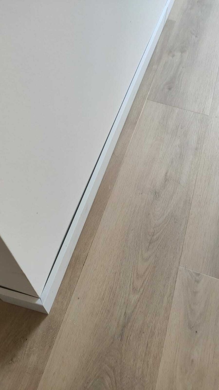

Zo slecht vind ik het niet. Kitten gaat sowieso een wereld van verschil maken. Dan ben je alle kieren bovenlangs kwijt.
Binnenhoekjes hadden iets strakker gekund, maar ook daar zie je na kitten niet veel meer van. Die aansluiting van twee stukken op één muur op verscihllende hoogte is wel net jammer.
Wat betreft die laatste foto, ik zou daar het kozijn voor ingezaagd hebben zodat de vloer eronder door kan. Maar dat zie je zelden en is een flinke klus. Qua vlekken op de muren is het een kwestie van weer even bijwerken.
Door de bank genomen zou ik zeggen dat het acceptabel is. Als je iets écht goed wilt hebben - beter dan standaard - zul je het toch zelf moeten doen, of er specifiek iemand voor uitzoeken :)

Dat. Je kunt niet verwachten dat 1 lange MDF lat zowel tegen je muren als over de vloer mooi strak zit.
Dan had je voor een flexibele (duuuuuur) plint moeten kiezen, en dan ga je weer glooiing daar in zien.

Die vlekken op je muur, wij zijn gewaarschuwd dat dit soort vlekken kunnen ontstaan en hadden advies gekregen om de muren af te plakken als we dit wilden voorkomen bij het bedrijf dat onze vloer gelegd heeft.
Je plinten zien eruit hoe ik ze zelf geplaatst heb. Ik heb de plinten ook koud op elkaar gezet en daarna dicht gekit en afgelakt. Ziet er nu oke uit.
Ik probeerde de binnenhoeken ook verstek te plaatsen, maar muren zo scheef dat elke hoek een tijdrovende klus zou worden, dus daar ben ik snel weer mee gestopt. Ik vind alleen dat hij de plinten wel wat beter had kunnen uitlijnen waar ze op een rechte muur op elkaar overlopen.
Het afkitten heb ik ook pas later gedaan nadat de montage kit goed uitgehard was.
Voor de kieren bij je kozijnen kan je ook kit kopen.

Die plinten die zo koud op elkaar zijn gezet ziet er niet uit. Zaag het dan in verstek of kit het wel netjes af.
Over dat kitten gesproken, ik zie daar wisselende dingen over. Soms doet een vloerenlegger dat, soms ook niet. Als het niet gebeurt is het een klusje voor de schilder of doe je het zelf.
Wat betreft spetters met egaliseren: Ik zou persoonlijk pas schilderen na egaliseren. Je kunt denk ik niet verwachten dat er nooit een keer een spettertje tegen aan komt. Mag een spettertje absoluut niet? Dan moet je denk ik zelf je muren afdekken. Dit kun je van de vloerenlegger imo niet verwachten.

- Plinten zou ik opnieuw laten doen. In verstek laten zagen en netjes plaatsen. Ook sluiten ze niet mooi op elkaar aan. Dat ze bol lopen op de muur los je op met kitten, dus zou vragen waarom zij het niet kitten en als ze dat normaal nooit doen dan doe je het zelf. Zo gepiept.
- Spetters op de muur is vervelend, zou ik gewoon benoemen en misschien willen ze een potje verf vergoeden. Ik denk echter dat een spetter door egaliseren altijd een risico vormt.
Dit moet dan wel expliciet gecommuniceerd / vastgelegd (voorwaarde danwel contract) zijn. Detail: als je tussen opdracht wegzetten en uitvoering iets verandert dan kan dat meerkosten betekenen.
Het kan natuurlijk prima maar iemand moet de tijd erin steken om af te plakken.
Nu moet de muur opnieuw geverfd worden. Dat is vragen om gezeur maar wie weet komen ze met een voorstel.
Hij is inderdaad met een voorstel gekomen vwb de muren. Hij gaat een schilder vragen het bij te werken en ook het afkitten gaat aankomende vrijdag gebeuren (als het doorgaat). De vloerenlegger is dus zeker niet on-welwillend, maar het loopt stuk op communicatie en nakomen van afspraken. We zijn erg benieuwd naar het resultaat.

De muur loopt trouwens ook wel erg krom, heb je daar nooit wat over gezegd?

Ik dacht al dat de muren in ons '80 huis teun de beun gestuct waren waardoor de plinten voor geen meter langs de muur lopen. Maar dit lijkt zowaar nog erger dan bij mij thuis. Ik heb dit zelf opgelost door zware voorwerpen tegen de plinten te leggen zodat deze alsnog strak langs de scheve muur zijn komen te liggen (Bison Polymax).

Cheesy schreef op maandag 31 januari 2022 @ 11:26:
Is misschien bij jou ook zo gedaan maar dit is zeker niet normaal.

Davidshadow13 schreef op maandag 31 januari 2022 @ 11:26:
Zie ook opmerking van @Cheesy
Als je het netjes doet hoeft dat helemaal niet. Heb zelf afgelopen jaar verschillende kamers hier in mijn huis van hoge plinten voorzien en begon met alles op verstek. Tot dat ik dacht " maar wacht even" en daarna alleen de buiten hoeken op verstek gedaan. Binnenhoeken kunnen prima haaks op elkaar. En dat hoeft niet lelijk te zijn.
Maar niet op deze manier, dat is gewoon beunhaas werk.

Kieren kun je idd gewoon afkitten, maar neemt niet weg dat de plinten niet netjes gemonteerd zijn.
Plakplintjes bij de kozijnen zou niet nodig hoeven zijn, is bij ons gewoon strak gelegd (wel plak pvc);
Naar mijn weten is het normaal dat de binnenhoekplinten 'koud' op elkaar worden gezet en alleen buitenhoeken verstek worden gezaagd.
Het probleem is hier m.i. niet het wel/niet verstek zagen, maar dat de plinten scheef tegen elkaar zijn gezet met onnodig grote kieren. Dat is gewoon slordig.
worldfastest schreef op maandag 31 januari 2022 @ 13:47:
Ervaringen verschillen, ik woon in een nieuwbouwwijk en hier in de buurt is het vaak zo gedaan. Maar dan vaak wel strak met kleine kieren, niet zoals hier. Als je het dan kit en aflakt zie je dat niet of nauwelijks.
Alohomora schreef op maandag 31 januari 2022 @ 19:59:
Ja, maar dan heb je ook wat. Net weer even wezen kijken in het huis en de manier waarmee e rond de kozijnen zijn gegaan is echt om te janken..
Wat bedoel je? Foto ziet er prima uit, moet enkel nog gekit worden.
Zijn je muren overigens wel goed recht, ook aan de onderkant? Als dat niet zo is wordt plinten plaatsen moeilijk. Misschien is dat hier het geval.

Ik heb me ook wel verbaasd over dat het normaal is om binnenhoeken koud op elkaar te zetten. Ik heb het hier alemaal in verstek gedaan en hoewel niet ideaal omdat de hoeken van de muren niet 90 graden zijn en mijn afkortzaag niet super-precies voelt het toch beter. Tja, of je het na het kitten nog echt ziet...?

Afwerking is wel heel slecht. De grote baas aan de bovenkant kun je voorkomen door wat meer high tech en hem tegen de muur aan trappen. Uurtje een baksteen ertegenaan en de grootste naad is weg. Oneffenheden tov vloer is moeilijker. Dan had er meer geagaliaeerd moeten worden. In de hoeken kun je gewoon koud tegen elkaar als je de hoogtes goed hebt en niet zulke scheve zaagsnedes.
Met kit en aflak zie je het niet meer. Siliconenkit pas nadat de plinten zijn afgelakt. En dat valt ook wel mee. Automatische Kitspuit. Spatels finisher en industriële schoonmaakdoekjes.

Binnenhoeken zet ik ook altijd koud tegen elkaar aan, maar op het einde van een kozijn wil ik wel vaak het uiteinde in verstek maken zodat de plint als het ware omloopt.
Kopse kant van mdf schildert beroerd af omdat het blijft zuigen en snel vies wordt.
Dit is niet netjes gedaan, alles is op te lossen door de schilder behalve de stuiknaden van de plint in het midden van de muur, dat komt nooit meer goed. Behalve als je die opnieuw doet
