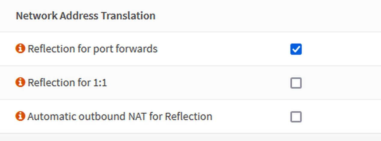

Het is gelukt.
Ik had wel eens van NAT reflection gehoord toen ik hier ooit mee begon. Maar toen gekozen voor de oplossing in Unboud. Geen idee waarom ook alweer.
Ik heb nu in de instellingen deze optie aangezet en het werkt.
Afbeeldingslocatie: https://tweakers.net/i/hN-Hkiq51wFbSwn2jRIWYBf_FsI=/full-fit-in/4000x4000/filters:no_upscale():fill(white):strip_exif()/f/image/J6oDelyQxtuQidycDEYnzM1a.png?f=user_large
Weet niet of dit de goede manier is maar in dit geval werkt het omdat ik port 80 gebruik en deze forward naar mijn server.
