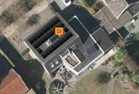

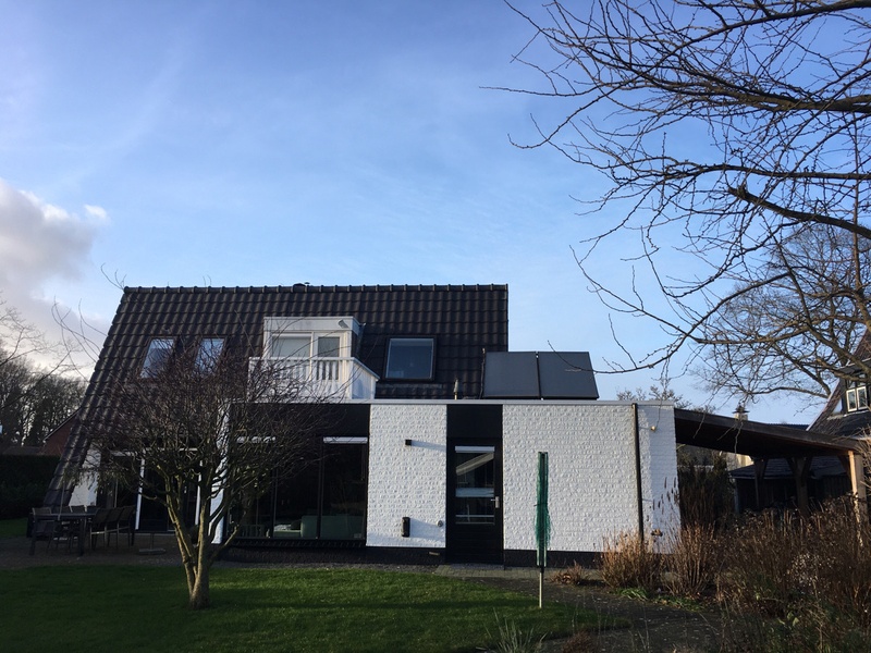

ik wil graag investeren in zonnepanelen en daarmee mijn elektriciteitsverbruik zoveel mogelijk zelf opwekken. Sinds vorig jaar koel en verwarm ik de bovenverdieping met een airco en dat leidt toch wel tot een hoog verbruik icm veel thuiswerken en kinderen die school volgden vanuit hun slaapkamers.
Daarnaast kijk ik ook naar een (hybride) warmtepomp icm de huidige CV installatie. Gezien de nieuwe subsidieregeling wordt het wel steeds aantrekkelijker gemaakt.

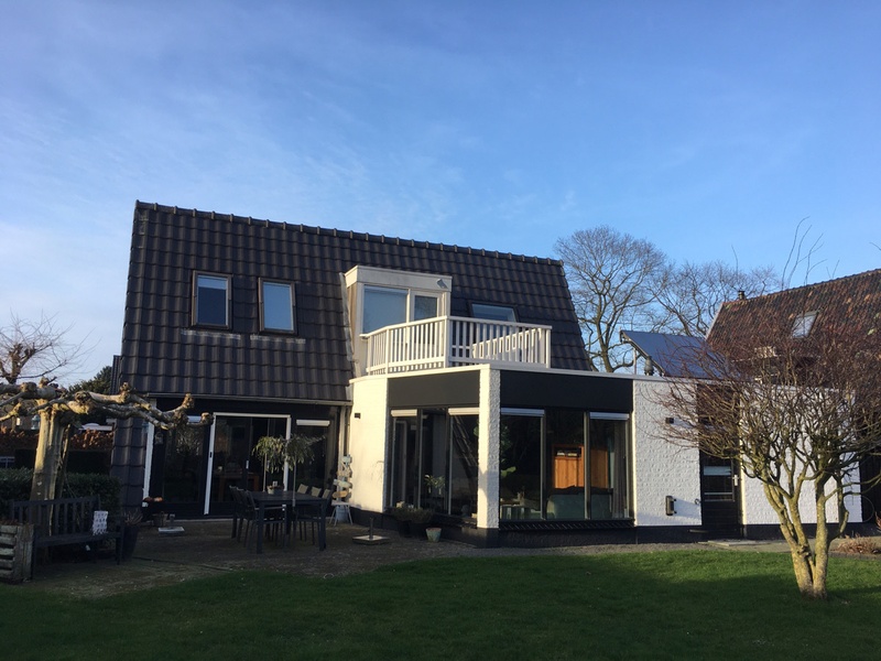

De achterkant van de woning ligt het gunstigst (ZO) maar het dak is niet erg gunstig door de ramen en de dakhoek van ca 65gr.
De voorkant heeft een groot oppervlak maar dus op NW. Ik krijg verschillende adviezen over voor of achter gebruiken. Offerte 1 en 2 gaan uit van de voorkant. Offerte 3 is er nog niet maar adviseur wil een plan voor de achterkant uitwerken.
Achter op het platte dak staan 2 oude zonnecollectoren voor het voorverwarmen van het water voor de cv/ww.
Deze mogen wat mij betreft verwijderd zodat zonnepanelen meer ruimte hebben.
Ik zou graag advies willen over waar te plaatsen en hoeveel te plaatsen.

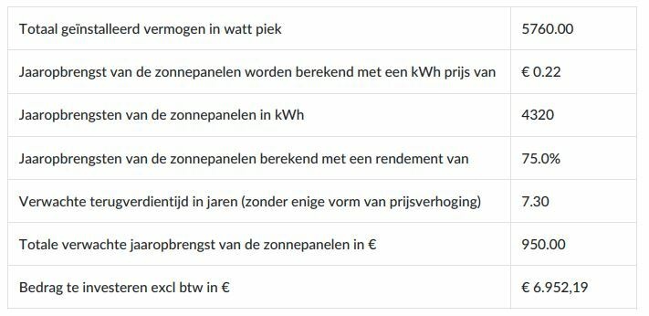

Ook ben ik benieuwd wat jullie van de offertes vinden.

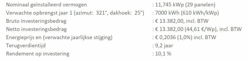

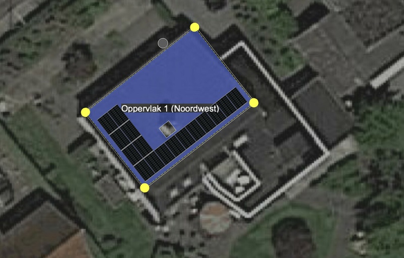

Foto 3 hoort bij offerte 1 en heb ik zelf in Sunny design aangemaakt.

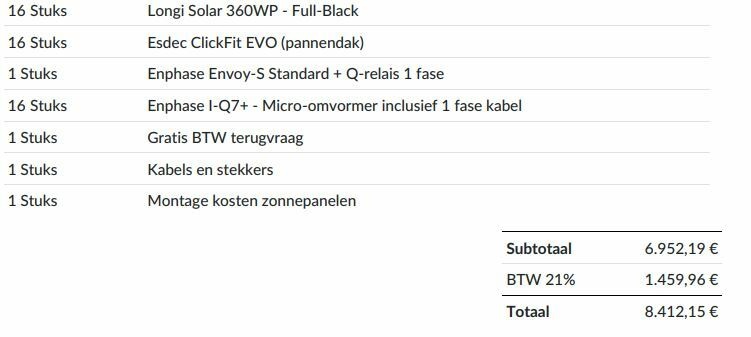

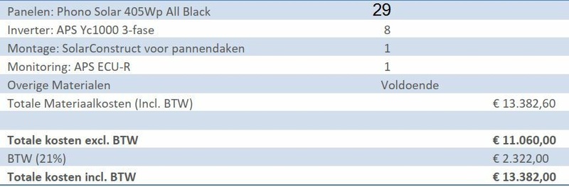

Foto 4 hoort bij offerte 2 en komt uit de offerte.
Voor offerte 2 had ik zelf om APSystems gevraagd omdat ik het in andere topics al voorbij zag komen icm met het zelf kunnen uitlezen van de data.

Foto 1
Afbeeldingslocatie: https://tweakers.net/i/n23y83XgDw1qT8DFdewf9YxC3tY=/800x/filters:strip_icc():strip_exif()/f/image/BxTkvvfaasL91twVQnjSwnQr.jpg?f=fotoalbum_large
Foto 2
Afbeeldingslocatie: https://tweakers.net/i/QE_2yFuZavcLZtEtOH8-XZlJ9ao=/800x/filters:strip_icc():strip_exif()/f/image/TjISu7luOywsmX2LhQcWE7sA.jpg?f=fotoalbum_large
Foto 3
Afbeeldingslocatie: https://tweakers.net/i/w7ZAq1TWPj1eAlvaJ0JWfHUyMZE=/800x/filters:strip_icc():strip_exif()/f/image/qdXQ4KhP2LfT4SfYyMrfkGrG.jpg?f=fotoalbum_large

Beschikbare (dak)ruimte
Achterkant schuin dak (ca 65 gr) 10 - 12 m2..(?) lastig inschatten
Achterkant plat dak 22 - 24 m2
Voorkant schuin dag (ca 25 gr) 80 - 84 m2
Schaduw
Achter schuin dak -->> dakkapel
Achter plat dak -->> balkonhek
Voor -->> schoorsteen

Offerte 1
Afbeeldingslocatie: https://tweakers.net/i/ibSd-kW2ckwm8VU1HJu2_ChJKQM=/full-fit-in/4920x3264/filters:max_bytes(3145728):no_upscale():strip_icc():fill(white):strip_exif()/f/image/pBgFd88FJKodjbctFHQOIfpJ.jpg?f=user_large
Afbeeldingslocatie: https://tweakers.net/i/aG1gjx4rQHzwHxVKsIzlvBWPPwU=/full-fit-in/4920x3264/filters:max_bytes(3145728):no_upscale():strip_icc():fill(white):strip_exif()/f/image/LV5mK1Lv7CSTiZJmHOG9E63i.jpg?f=user_large
Offerte 2
Afbeeldingslocatie: https://tweakers.net/i/5hZbUJ5kJVQvfb6cCk_uZSdOHT4=/800x/filters:strip_icc():strip_exif()/f/image/kP8sqSax9qNwuveWYow2xyeY.jpg?f=fotoalbum_large
Afbeeldingslocatie: https://tweakers.net/i/ukiHbols1cwgTjJZhNPNq54E5vs=/800x/filters:strip_icc():strip_exif()/f/image/t4Y6aKwXkWAlRfLQ2ML77XrR.jpg?f=fotoalbum_large

16 panelen vind ik wel erg weinig voor de plannen die je schetst.
Je noordwest dak is niet zo steil toch?
https://tweakers.net/g/fo...RGEX601F18EaSx%2Ffull.jpg
Zuid 60 graden is op zich een prima dak, maar helaas inderdaad veel obstakels.
Je oude zonneboiler zou op het schuine dak minder in de weg liggen. Maar goed, als je in de toekomst warm tapwater gaat bereiden met een warmtepomp heb je ook de helft van het jaar de energie direct van je zonnepanelen. En de andere helft van het jaar zul je er niet snel veel meer dan de jaaropbrengst van een zonnepaneel mee besparen.

Ja, klopt die 16 wil ik graag richting 30-35 panelen brengen ivm (toekomstig) verbruik.

Bij een systeem groter dan 20 panelen wordt erg weinig gekozen voor micro's. Het prijsverschil is bij grotere systemen best significant. Voor zo'n noord dak zou ik liever niet de allerduurste oplossing willen.
Veel schaduw heb je niet. Een string omvormer kan ook met harde schaduw omgaan.
YouTube: Laat schaduw de pret niet bederven
Bij een stringomvormer heb je 1 onderdeel dat kapot kan en dat deel is gemakkelijk bereikbaar. Micro's claimen gemiddeld langer mee te gaan maar als ze kapot gaan dan is dat 1 voor 1 en lastig te bereiken.
