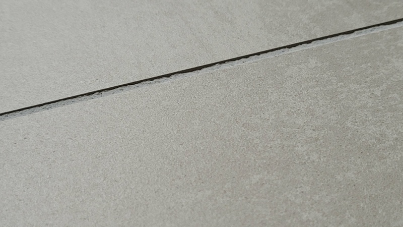

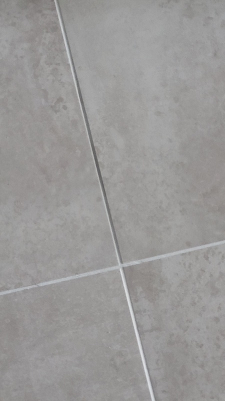

Ik heb even een onafhankelijke blik nodig op het voegwerk, degene die het heeft gelegd, dat is een lang verhaal. Vandaar die onafhankelijke blik.
Kunnen deze gaatjes in het voegwerk van de tegelvloer beneden kwaad? En is het acceptabel dat de voegen nogal diep zijn op sommige punten?
Afbeeldingslocatie: https://tweakers.net/i/BpNsJqTliNvyIo_d06hjbBHb5LQ=/800x/filters:strip_icc():strip_exif()/f/image/TvlVxr397OjtFSGvKxOSyA3Z.jpg?f=fotoalbum_large
Afbeeldingslocatie: https://tweakers.net/i/DHQzgTOwkKKoHy5DsYOs0MMiuis=/800x/filters:strip_icc():strip_exif()/f/image/KXuHWrdvMQr7Zjfd0Jg27yHK.jpg?f=fotoalbum_large
Afbeeldingslocatie: https://tweakers.net/i/AvMyjwye1Bm94_r8mijLv29Af08=/800x/filters:strip_icc():strip_exif()/f/image/rP0GTavuvYR9gQUMEYw6wUL5.jpg?f=fotoalbum_large
Afbeeldingslocatie: https://tweakers.net/i/HZtv_BDTQcURYOOAVMMmVPdHh18=/x800/filters:strip_icc():strip_exif()/f/image/A6roHZ1yZeOvv46jjO7AGBVi.jpg?f=fotoalbum_large
Afbeeldingslocatie: https://tweakers.net/i/5ViHJzDJi2lm__KlginKCXaU1_g=/x800/filters:strip_icc():strip_exif()/f/image/jAcx6SAwyyIrKIKD5zK6GeTi.jpg?f=fotoalbum_large
Het belangrijkste punt is eigenlijk toch wel die gaatjes of dat iets uitmaakt. Het zijn net een soort minieme speldenpuntjes allemaal.

Het lijkt me niet dat die kleine gaatjes kwaad kunnen, kan zo lang het geen badkamer is. Dat de voegen niet overal mooi vol zijn vind ik eigenlijk ernstiger.
In mijn ogen is het werk niet netjes uitgevoerd. Ik heb zelf mijn badkamer en wc betegeld en voegen is echt geen hogere wiskunde.
Vermoed dat het voegmiddel hier niet goed is aangemaakt/naderhand nog water is toegevoegd/te lang is gewerkt met één aanmaak.
die gaatjes horen ook niet en komen omdat er heel veel lucht is aangebracht door te hard te mengen met een menger dat mag doorgaans maximaal 600TPm zijn op een gemiddelde accutol is dat een vrij lage stand. vaak wordt het met een boormachine op standje max gedaan die zijn 1000 - 4000 tpm

Dysgaf!
Hoort niet, zowel de gaatjes als de onregelmatige hoogtes. Hier zal viezigheid in verzamelen.

Absoluut niet aanvaardbaar. Heb je de volledige factuur al voldaan?
Ja, maar gezien de voegen ook niet mooi vol zijn vraag ik me af of het (alleen) dat is. Als je het aangemaakte voegmiddel niet snel genoeg aanbrengt hecht het niet goed meer en krijg je de voeg niet mooi vol.
Wellicht een combinatie van beide?

zou kunnen ik gok op niet goed gevuld en weg gezakt of wellicht te vroeg gewassen, eigenlijk maakt het niet zoveel uit.. het is hoe dan ook ondermaats en zodra je er voor betaald moet het gewoon een heel stuk beter.

Ja, daar gaat heel veel vuil in terecht komen. Dat ga je er nooit meer uitkrijgen. Met smerige voegen tot gevolg. Je hebt een vrij lichte tegel....ik voorspel je dat je bij niets doen binnen een jaar donkere vieze voegen hebt waar van alles in gaat leven.
Daarnaast is dit het recept om de tegelvloer straks stuk te hebben....vuil gaat werken....water komt er onder....etc.

De aannemer heeft beweert dat deze voegen niet vol te voegen zijn vanwege het facetrandje, dan hadden we maar tegels moeten nemen die rechthoekig afgevlakt zijn. Lijkt mij complete onzin eigenlijk. Meermaals aangegeven dat de voegen niet in orde zijn.
Dan smeert hij een paar voegen een beetje aan en dan is het dat weer.. We zijn er goed klaar mee ondertussen.

je voegt normaal tot de onderkant van de facet vullen is wel een beetje ongewoon daar heeft hij wel gelijk in (waarom heb je anders een faccetrandje gekozen)

Je zet de tegels gewoon vol met voegmiddel ziet foto. daarna was je het met de https://i.ytimg.com/vi/xD7y439Ku2o/maxresdefault.jpg
Als er teveel lucht is geklopt in de voegenmix, dan krijg je die gaatjes. en vluchtig werk, geeft geen 'strakke' voegen
