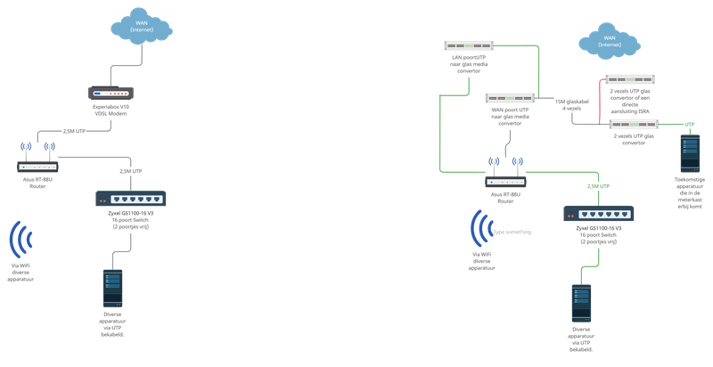

Binnenkort komt er in het appartement waar ik woon een verbouwing.
Het appartement is oud en de muren zijn met 34CM gewapend beton lekker dik. Het is me destijds door de aanwezige gaten gelukt om in de woonkamer en slaapkamer wel CAT6A kabels te leggen. Deze kabel ligt inmiddels wel richting de 10 jaar (nooit klachten gehad).
Tot grote vreugde gaat mijn woning ook glasvezel krijgen. De woningbouw doet een glasvezel punt maken bij de meterkast. Eigenlijk is dit vrij logisch echter op dit moment komen mijn COAX en telefoon kabel precies aan de andere kant mijn woning binnen (via een kabelgoot aan de buitenkant van de woning).
Omdat de vloer er straks ook uitgaat was mijn idee om 1 glasvezel kabel met 4 vezels te trekken naar de meterkast. Omdat ik niet door de muren heen kan maar wel onder de deuren kom ik uit op even iets minder dan 15 meter als totale afstand.
De insteek is om de glasvezel kabel zoveel mogelijk aan de buitenkant van de ruimtes op de vloer te leggen daaronder of op (dat zit ik nog te bedenken) komt een laminaat ondervloer en die is 9mm.
Mijn keuze voor glasvezel is eigenlijk bedacht omdat deze kabel dunner is dan UTP. In dit geval wil ik in de meterkast ook een extra aansluiting hebben voor toekomstige apparatuur daar. Die kan ik dan via het 2e paar vezels aansluiten. De bandbreedte van glasvezel is ook een belangrijk punt waarom ik voor glasvezel kijk. Over glasvezel kan veel meer data dan menig UTP standaard. Ja je kan 10Gb over CAT 6 en er is een CAT 7 maar de ruimte die het inneemt is dan ook veel meer terwijl ik met bijvoorbeeld OM4 (OM3 kan ook) vrij gemakkelijk naar de 40 of zelfs 100Gigabit kan gaan. Het enige wat dan veranderd moet worden is de media convertor en ja de router die tegen die tijd ook weer verouderd is.
Een media convertor voor 1Gb is nu ongeveer 20 euro. Wil je 10Gb dan betaal je nu nog meer maar die prijzen dalen met de tijd (is mijn verwachting althans).
Mijn insteek om het deel klaar te maken voor 1Gb/s. Later kan ik eventueel dus vrij simpel het netwerk versnellen.
Wat ik echter niet goed snap is welke aansluitingen voor de glasvezel het handigst zijn en ook welke glasvezel het slimste is.
Ik vond zelf bijvoorbeeld deze kabel: https://www.glasvezel-exp...4935863489243621e63a6f527
Deze heeft LC connectoren.
Ik zou dan aan beide kanten 2x bijvoorbeeld een TP-Link MC220L neerzetten.
Hieronder een tekening met erop hoe de situatie nu is en hoe ik dacht dat het dan zou gaan worden.
Suggesties zijn welkom. Suggesties om toch beter UTP te verkiezen zijn ook welkom. UTP Is op dit moment goedkoper maar de beperkte doorvoer en vooral de dikte weerhouden mij eigenlijk om hiervoor te kiezen.
Ik heb rekening gehouden dat de kabel/s niet hoeven te knikken en ruim gebogen kunnen worden.
Afbeeldingslocatie: https://tweakers.net/i/hi6qtTLur4ORG2KVwQvpZqlS_2k=/800x/filters:strip_exif()/f/image/4PDetgnvf1n3QjEIpeuR90iO.png?f=fotoalbum_large
  • Ben(V)
  • Laatst online: 15-11 15:23
Glas in een woning is en blijft onzin.
Gewoon Cat 6 UTP nemen, dat kan tot 55m snelheden van 10Gbps aan.

Ik zeg 19mm pijp inslijpen in de vloer, dan kan je gemakkelijk een cat6a + om4 prefab kabel in kwijt.
Fiber is te gevoelig om onder je vloer te steken en utp mag geen "knikken" maken in de bochten, dus die in de plinten verwerken is ook 2x niks..
gewoon de sleuvenfrees erin zetten ...(tenzij je vloerverwarming hebt offc)
  • Cave_Boy
  • Laatst online: 15-11 04:42
Ik mag niet in de vloer slijpen. Ik dacht juist aan glas omdat dat juist dunner is en ook meer toekomst gericht. eventueel als er glas in de meterkast uitkomt zou ik dat ook door kunnen zetten op die mannier naar mijn router als ik mijn router later wil vervangen.
  • Ben(V)
Je kunt glas niet zomaar ergens neerleggen dat moet ook in een buis en dan moet je op elke plek waar je het nodig hebt weer een media converter ergens plaatsen, ook niet al te fraai.
En glas in huis is echt niets toekomst bestendiger dan cat 6 UTP.
Gebruikt gewoon holle plinten en leg daar Cat 6 in.
En ook geen Cat 6a of nog onzinniger Cat 7.

  • Cave_Boy
Holle printen heb ik aan gedacht maar dan krijg ik alsnog 4x een overgang met deuren en een deel van die plinten worden door andere kabels al vol gebruikt. Dat is dus ook niet ideaal.
Een UTP kabel is dikker dan een glasvezel kabel en ik dacht omdat de prijzen toch aan het zakken zijn van glas het ook een leuke overstap kan zijn.
Dat glasvezelkabel gevoelig is voor knikken wil ik geloven en gaf ik ook al aan dat de geplande bochten echt wel ruim zijn. De gekozen glasvezelkabel heeft 4 vezels dit zou mij aardig wat ruimte schelen als ik het onder de vloer bij de randen doe. De kabel zelf heeft ook bescherming.
Het gaat mij dus niet specifiek voor de snelheid (dat is wel iets wat handig is voor de toekomst) maar het gaat mij ook voor het gemak. Daarom is mijn insteek ook eerst gewoon een convertor van €20 euro en deze later eventueel opwaarderen naar meer.
Ik had gezien dat veel providers SM werken maar dat kan inderdaad met een actieve convertor makkelijk opgelost worden.
Voor de duidelijkheid met 2x UTP al snel richting de 14 mm naast elkaar kwijt (hoogte ongeveer 8mm). Met glasvezel is dit maar 7mm. Dat verschil is behoorlijk en scheelt veel met het wegwerkmogelijkheden die ik hier heb.
Op dit moment is apparatuur voor 10Gb/s stroom slurpend. Ik verwacht dat dit ook wel weer langzaam gaat dalen. Wat me wel opvalt is dat glas apparatuur wel al wat zuiniger is.
Ik probeer dus een afweging te maken wat het meest handige is en aangezien ik niet graag vaak mijn vloer vervang kijk ik direct naar de toekomst.
Wat ik me nu ook bedenk is dat de kabel langs de keuken zal gaan lopen en daar loop dan ook een krachtstroom kabel in de buurt (kookplaat). Ik schat dat de maximale afstand daartussen 4 cm a 8 cm zal zijn zijn. Ik weet niet hoeveel effect dit zal hebben op UTP. Er bestaan ook UTP kabels met meer afscherming maar die zijn dan wel weer nog dikker.

  • Cave_Boy
donny007 schreef op zondag 30 januari 2022 @ 13:13:
Heb je bepaalde usecases in gedachte voor die 40 of 100 Gbit link tussen de meterkast en de woonkamer?
En over die dikte: de trunk-kabel die je nu hebt geselecteerd is dikker dan een enkele CAT6 kabel. Als je een ethernetrouter in de meterkast neerzet heb je daar meteen LAN, dan hoef je ook niet heen-en-weer met je WAN en je LAN tussen de woonkamer en de meterkast (en dus heb je maar één kabel nodig).
Use case nee (zoals meermaals aangegeven. Het is wel een extra wat UTP niet heeft dat is direct to the max) maar de dikte van 7mm is volgens mij van die kabel niet heel dik. Ja er zijn dunnere UTP kabels (ook glasvezel kabels) maar deze heft nog wel wat bescherming). Mijn ervaring van dunne UTP kabels is dat deze bij meer dan 10M niet heel stabiel zijn in snelheid. Dikkere gaan altijd wel goed.
https://www.netwerkkabel....dQqGDB7BnztYaAgzxEALw_wcB
Zag ook deze UTP kabel. Dit zijn direct 2 UTP kabels. Dikte valt nog mee met 7,5mm en het is volledig afgeschermd Het is CAT 7. Een CAT 6 versie vond ik eigenlijk niet. Vraag me alleen af hoe zoiets in de bochten zal gaan. vermoed een langere bocht maken?

  • Ben(V)
Hoe had je gedacht om vier aderige glasvezel kabel van connectors te voorzien?
Heb je daar de juiste apparatuur voor?
En wat betreft de dikte, kijk hier eens naar, deze is maar 5.5 mm dik en dan heb je meteen aansluitingen.
https://www.sandervunderi...3T2kcLpY4rAgaAtpWEALw_wcB
En als je een probleem met een UTP kabel door de deur te krijgen dan heb je hetzelfde probleem met glas.
En glas zonder buis zou ik je sterk afraden, glaskabel is erg kwetsbaar.
Maar ik wens je veel success en laat een horen hoe het je vergaan is.

Het voordeel van gewoon een UTP kabel is dat je hier gewoon zelf in kan knippen en er whatever mee kunt doen wat je wilt. Zo'n glaskabel zelf is niet duur, soms zelfs erg goedkoop. Echter het is dan de kabel, zoals die nu is. Wil je er iets in veranderen dan moet je gaan lassen (wat je eigenlijk niet zelf kan, tenzij je de kennis en hele dure apparatuur voor hebt) en de connectoren kunnen in verhouding dan extreem duur zijn.
Je hebt wat uitgetekend maar voor mij is het compleet onduidelijk wat je nu wilt en wat de specs nu daadwerkelijk zijn. Misschien erg kort door de bocht maar die tekening slaat nergens op.
De use-case voor glas is heel specifiek. Wat je eigenlijk exact moet weten is waar je de throughput exact nodig hebt en dat je dat ook meer als backbone inzet. Want je gaat niet elke PC op glas aansluiten.
Wat ik bijvoorbeeld heb gedaan is het volgende:
- Vanuit de meterkast/grond direct een glaskabel naar mijn zolder waar mijn serverrack staat.
- Direct glas in mijn eigen router die ook 10GbE ondersteund. Vanuit daar gaat het naar mijn switches.
- Hier staan staan nu 2 switches, maar dat worden er 3. Ik zal even uitgaan van de use-case zoals het eruit komt te zien;
- 1 switch is voor wat PoE meuk zoals mijn camera's en WiFi (cat6)
- 1 switch is nog 1 GbE (uitgaand) naar de computers en overige zaken die een kabel gebruiken (playstation bijv), dit is allemaal via Cat6
- 1 switch 40GbE die dan potentieel 10GbE - minus load van overige componenten kan egressen maar heeft dan een intern 40GbE netwerk voor mijn servers die o.a. storage doen. Zo kunnen die intern 40GbE met elkaar praten. Voordeel is dat je hier goedkope kabels en connectors voor kunt krijgen (2e hands wel te verstaan) en dat ze een geringe afstand moeten overbruggen (immers serverrack).
Het punt is dat je moet kijken naar het totaal plaatje. Je kunt alles glas maken, maar dan is je bottleneck _altijd_ het internet van je ISP, je router, je switch of welke ook maar het laagste throughput heeft. Want 10 Pc's op 10GbE op een volledig 10GbE netwerk (van je ISP) is domweg 1GbE omdat je daar dus een bottleneck heb. M.a.w. exact hetzelfde als je gewoon cat6 had.
Daarom heb ik dus glas vanuit de grond naar zolder. Ten eerste omdat het niet echt makkelijk was om zo'n kabel daar te krijgen en die kabel gaat altijd de bottleneck voor mij zijn. Ten tweede, stel dat we ooit 40GbE internet kunnen krijgen, dan zou ik potentieel dus dat kunnen halen door die kabel te gebruiken met 4 pc's die dan weer op 10GbE zitten (4x 10GbE = ..).
Meer dan 10GbE voor een thuis-pc is erg onpraktisch. In ~800 seconden heb je dan je 1TB HD verzadigd. Dat lukt je met cat6 al. Daarom lijkt mij het logischer dat je een high performant intern server netwerk op zet als je lokaal dat soort dingen moet gaan doen. Is de techniek/tijd daar, dan kan je ook dat netwerk/stack gebruiken voor je ingress/egress. Bijvoorbeeld het downloaden van meuk naar je storage server en dan via je PC streamen. Red je dus prima zonder glas.
Glas klinkt leuk, en dat is het ook. Echter je bent veel dynamischer met cat6 welke nog prima jaren mee kan. Qua backbone, is het zeker een optie om voor glas te gaan, mits je daar ook de use-case voor hebt. De werkelijkheid is dat heel veel mensen die eigenlijk niet hebben. Dat is overigens prima. Net zoals ik hier zit met een storage layer die menig bedrijf niet eens heeft, onder het mom "omdat het kan". We blijven Tweakers :+

voor de afstanden in huis(doorgaans minder dan 15m) is cat6 ook geschikt voor hogere snelheden, en zoals al aangehaald wel veel makkelijker te leggen.

Bedankt voor de antwoorden.
Heb inmiddels ook gesproken met iemand die meehelpt met de verbouwing en we gaan proberen met UTP kabel. Ik was in de veronderstelling dat UTP telkens echt dikker was maar dat is bij veel modellen ook weer niet het geval.

Ik weet niet wat voor ondervloer, als dit van die groene platen oid zijn kun je daar prima een strookje van 2cm uitsnijden en daar utp kabel in leggen. Ik zou dan gewoon de kortste weg nemen.
De randen zou ik daar dan juist niet voor gebruiken want die zitten er om het laminaat te laten werken. Als je dat dan opvult is de ruimte om te werken er niet meer.

Sethro schreef op maandag 31 januari 2022 @ 08:27:
De dikte van de ondervloer gaan we ook veranderen. Helemaal aan de rand wordt ook niet gedaan. Dat had ik eerst bedacht maar idd met de krachten is 15cm ervan af wat fijner.

Cave_Boy schreef op maandag 31 januari 2022 @ 10:42:
Ik zou 15mm doen :+
