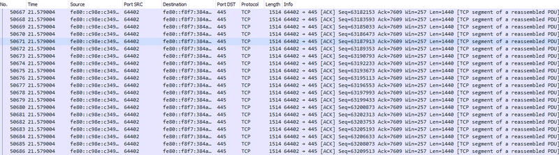

C:\Users\R>ping lapbox
Pinging Lapbox [fe80::f8f7:384a:xxxx] with 32 bytes of data:
Reply from fe80::f8f7:384a:xxxx: time=1ms
Dus toch IPv6.
Zie geen directe toegang op IPv4 naar 192.168.88.x
Maar wel precies wat ik en @mathias82 eerder opperden: je kunt de machine blijkbaar via (link local) IPv6 bereiken (te zien aan port 445 is dit je filetransfer over CIFS). Dat betekent dat je vlan-scheiding inderdaad niet goed werkt en je dus vanaf het gastennetwerk bij je reguliere (untagged?) vlan kunt.
Een Google query op goed geluk bevestigt wat we hier zien:
If you set up a second VLAN to broadcast a guest network, IPv6 broadcast traffic from your untagged VLAN will leak onto ALL tagged VLANs that this AP has access to (this includes DHCP6 packets). You'll see devices on your guest network pick up IPv6 addresses from both your tagged and untagged VLAN simultaneously,
Je access point is brak en implementeert het guest 'vlan' op een hele dubieuze manier (dit zou echt niet zomaar moeten kunnen).
Gezien je al een nieuwe hebt besteld: probleem opgelost. Mocht je dit access point toch nog willen gebruiken, dan kun je een bridge filter rule gebruiken om IPv6 frames op de poort van het AP te filteren. Niet heel mooi, maar zou praktisch gezien moeten werken.

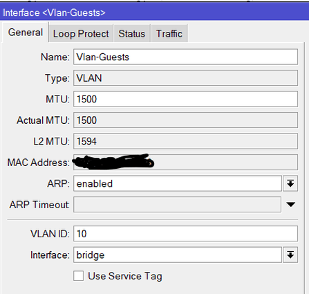

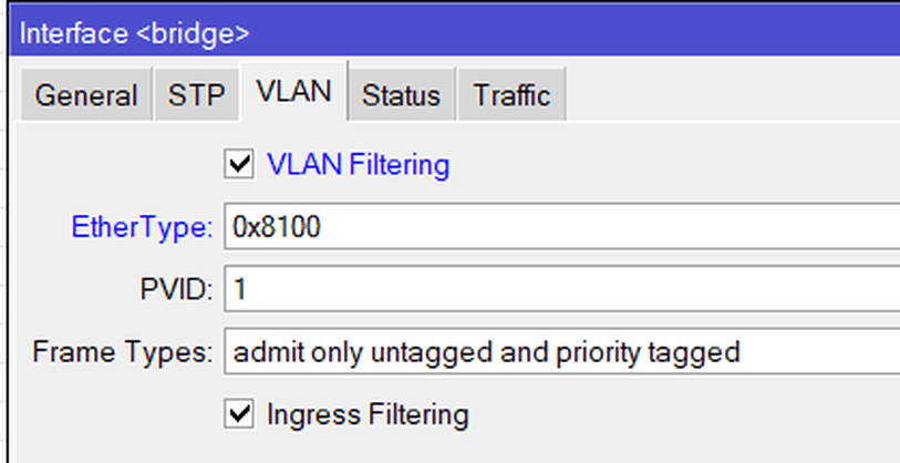

  • Laatst online: 23:24
Afbeeldingslocatie: https://tweakers.net/i/r36ffy-UggQo0vnIDRS-XOK4Utc=/full-fit-in/4000x4000/filters:no_upscale():fill(white):strip_exif()/f/image/2t4UmiR7c8rdtGeQUTQGvLYm.png?f=user_large
VLAN filtering stond UIT. Nu even aangevinkt voor screenshot, ivm zoeken naar Ingress filtering
Afbeeldingslocatie: https://tweakers.net/i/CT7oZFSI8CtvzEjkBMm7_hE-c9w=/full-fit-in/4000x4000/filters:no_upscale():fill(white):strip_exif()/f/image/xW8ztSc4nQqEEuYN5fm4YRVg.png?f=user_large

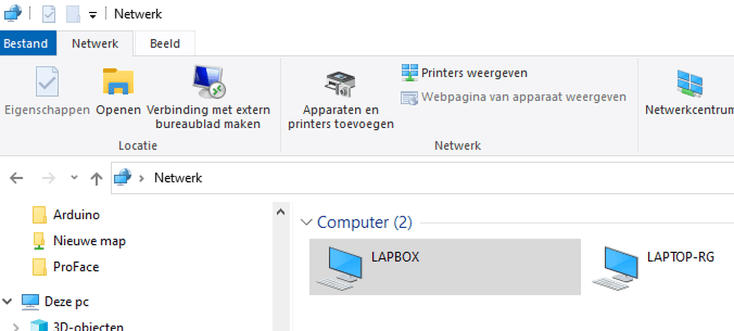

2e regel houdt blijkbaar wel http toegang tegen van gast- naar prive-netwerk (bv web portal access point of router).
Windows shares zijn echter wel zichtbaar en toegankelijk.
Gast netwerk zou alleen toegang internet moeten geven. meer niet

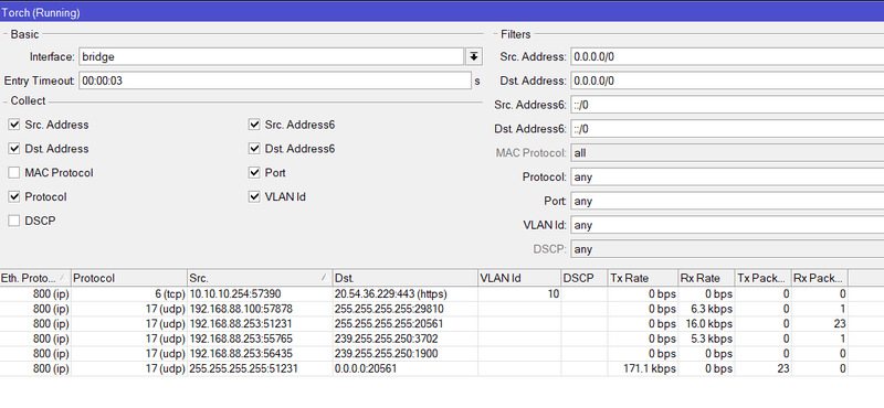

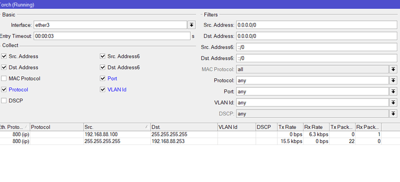

Ai, kan je niet volgen. Bedoel je wellicht Fasttrack? hHoe te checken en op te lossen?
Echter, heb nav tip @Thralas tourch gebruikt en zou bijna zeggen dat AP de fout in gaat.
Op ethernet port 3 zie ik dit:
Afbeeldingslocatie: https://tweakers.net/i/cAh59jMvFIUN85nii8xdIgJHtyw=/800x/filters:strip_exif()/f/image/RolzvcopIsX4XBwT56p2F7MU.png?f=fotoalbum_large
Het lijkt alsof alleen http data wordt voorzien van VLAN tag.

Je hebt in je torch daar gewoon wat broadcast verkeer. Dat is toch niet zo gek?
Je hebt vast wat smart home spullen op wifi.
Ja, fasttrack verhindert sommige configuraties met speciale regels t.b.v. performance.
Je kunt even kijken naar het block diagram van de rb3011 of je wellicht nog iets moet aanpassen in de switch chip zelf o.i.d.

Je kunt dat verkeer waarschijnlijk niet zien in torch want het blijft in de switches.
Poort 3 (AP) en 9 (PC met shared folder) worden gebruikt

Volgens mij raakt je verkeer de cpu nauwelijks en gaat het niet door de firewall heen.
Als je nog zin hebt kun je dit bestuderen.
https://help.mikrotik.com...S/Packet+Flow+in+RouterOS
Er is ook nog een /interface bridge filter firewall, wellicht moeten je rules dan daarin?
Ik heb alleen single-switch RB's dus ik heb dit nog nooit geprobeerd.
Ik kijk zo even in de packet flow, en kennelijk is er ook dit vinkje in de bridge settings. Helpt dat? (safe-mode!)
Afbeeldingslocatie: https://tweakers.net/i/5ebrTH1lfvrbFYCwizxWdJ1LAFI=/full-fit-in/4000x4000/filters:no_upscale():fill(white):strip_exif()/f/image/6griAI4QPbIrg4B0UtfMKU8E.png?f=user_large
Anders:
Maak eens een nieuwe bridge-guest aan, en je vlan onder eth3, voeg die toe aan de bridge-guest.
De cpu moet dan routeren tussen bridge-local en bridge-guest of WAN, en zo forceer je het gebruik van de firewall.
Dit bottlenecked verkeer tussen normaal en gasten via de cpu, maar dat blokkeren is precies je doel toch?

Benaderen shares, via Windows verkenner, PC zichtbaar in netwerkomgeving en dubbelklikken toont share.

  • Gronaldo
@Thralas
Pingen naar prive netwerk lukt prima :( (maar IPv6?!)
C:\Users\R>arp /a
Interface: 10.10.10.254 --- 0x8
Internet Address Physical Address Type
10.10.10.1 64-d1-54-xxxx dynamic
10.10.10.255 ff-ff-ff-ff-ff-ff static
224.0.0.22 01-00-5e-00-00-16 static
224.0.0.251 01-00-5e-00-00-fb static
224.0.0.252 01-00-5e-00-00-fc static
239.255.255.250 01-00-5e-7f-ff-fa static
255.255.255.255 ff-ff-ff-ff-ff-ff static
Reply from fe80::f8f7:384a:xxxx: time=2ms
Ping statistics for fe80::f8f7:384a:xxxx:
Packets: Sent = 4, Received = 4, Lost = 0 (0% loss),
Approximate round trip times in milli-seconds:
Minimum = 1ms, Maximum = 2ms, Average = 1ms

  • Gronaldo
File transfer
Afbeeldingslocatie: https://tweakers.net/i/KOjhBC16c5owd1lQm682LdBAyFI=/800x/filters:strip_exif()/f/image/3TzAi7kFL4KkN0ij93EUF429.png?f=fotoalbum_large

Gronaldo schreef op maandag 31 januari 2022 @ 11:56:
@Thralas
Dus toch IPv6.
