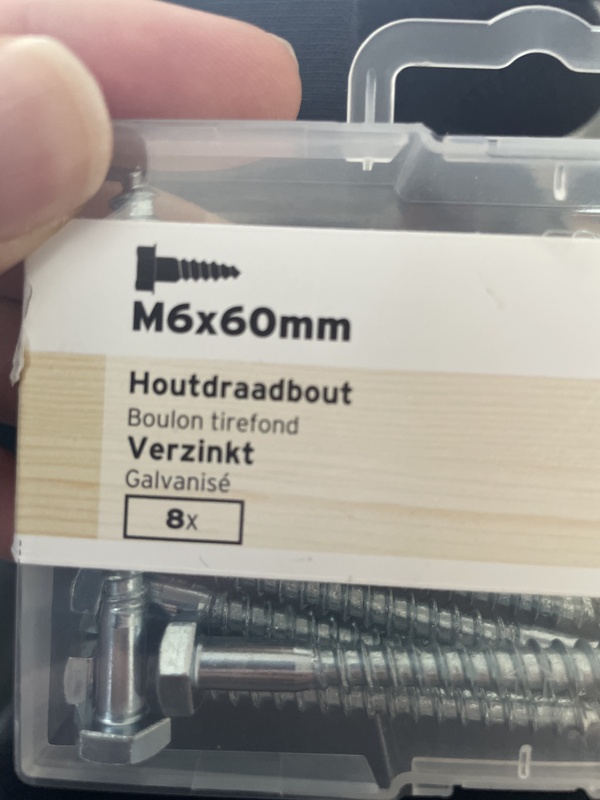

  • Dracula
  • Laatst online: 25-10 09:33
guido66 schreef op zondag 30 januari 2022 @ 13:31:
M6 is per definitie geen houtdraadbout, maar een met normale schroefdraad voor een moer.
Een houtdraadbout wordt gewoon aangegeven als diameter x lengte dus zonder M ervoor.
Ehm….
Afbeeldingslocatie: https://tweakers.net/i/ANAyFuZUZh5ZB71hrWE6pdgcFxE=/x800/filters:strip_icc():strip_exif()/f/image/9kwEVrRYxGNFb6y3wAyH2Jk3.jpg?f=fotoalbum_large
  • Dracula
Nou we gaan gewoon voor deze M6 met de 8x40mm plug en dan doen we er gewoon 6 of 8 ipv de op de ikea handleiding 4

  • guido66
  • Laatst online: 22:07
Ja, als de fabrikant het zelf al fout doet…. 8)7
M6 betekent automatisch dat de spoed van de schroefdraad 1mm is (tenzij) er een andere spoed achter staat. Houtdraad is gewoon iets heel anders.

Hackus schreef op zondag 30 januari 2022 @ 20:01:
6x60mm is al voldoende, vier stuks. dan TS nu acht 8mm gaat gebruiken,,, tja
Heb 6x60 gebruikt
Makkelijk schreef op zondag 30 januari 2022 @ 20:04:
Lange 6mm is inderdaad eigenlijk nog wel beter dan korte 4mm. In een oud huis kan je zomaar ineens anderhalve centimeter gips verder zijn voor je in iets stevigs zit :P
Er zat inderdaad wel een aardig laagje gips op de muur maar goed het hangt en zit

  • Hackus
Hackus
Lifting Rusty Iron !
Dracula schreef op zondag 30 januari 2022 @ 20:15:
Heb 6x60 gebruikt
quote]Makkelijk schreef op zondag 30 januari 2022 @ 20:04:
[/quote]
Hoop ik dat je dieper hebt geboord dan 40mm. en de plug er diep in hebt gedrukt.
  • Dracula
Hackus schreef op zondag 30 januari 2022 @ 20:18:
Ja gat was dieper dan 40mm want schroef is 60 mm en nee plug zit er niet dieper in want dat kan niet door randje aan de plug.
Heerlijk ik denk nou prima en nu denk ik weer had ik langere plug moeten gebruiken.
Nu de plug er weer uit halen en langere erin lijkt me gat technisch onverstandig maar gerust erop ben ik nu weer niet echt.
[ Voor 24% gewijzigd door Dracula op 30-01-2022 20:32 ]
  • Makkelijk
  • Laatst online: 24-10 16:36
Dracula schreef op zondag 30 januari 2022 @ 20:20:
Nee joh, die beugel gaat echt nergens heen man!
  • Dracula
Net even gekeken en hangt nog steeds plat tegen de muur dus vertrouw er maar op.
Is alleen dat er dus een bed onder staat vandaar mijn voorzichtigheid
  • D-dark
  • Laatst online: 22:26
Het is niet dat die beugel aan 1 plug hangt. Er zijn er meerdere als het goed is.
  • Terrz
  • Laatst online: 23-10 11:37
Dracula schreef op zondag 30 januari 2022 @ 21:37:
Als ie met 8 stuks vast hangt komt je er echt niet af hoor, tenzij je er een tv van 560kg aan hangt. :+ (Plug kan ongeveer 70kg hebben, en dat maal 8 )
  • Dracula
D-dark schreef op zondag 30 januari 2022 @ 22:01:
Ehm ja 8
Terrz schreef op zondag 30 januari 2022 @ 22:16:
Ja die plug kan wel wat hebben idd, maakte me alleen wat zorgen over de stuclaag die misschien wat dik is.
[ Voor 48% gewijzigd door Dracula op 30-01-2022 22:21 ]
  • Dracula
Tis trouwens denk ik geen baksteen maar gasbeton oid want ziet er uit als een witte laag (na de stuc) en niet rood oid zoals baksteen.
  • JDillinger
  • Laatst online: 22:44
Verschil tussen baksteen en stuc merk je direct tijdens het boren - eerstgenoemdd is veel harder.
  • Dracula
JDillinger schreef op zondag 30 januari 2022 @ 22:28:
Ja die stuc was ik zo door daarna zit er wel iets harders alleen wat weet ik dus niet precies het ziet er ook wittig uit.
Boren ging soms best lastig en duurde soms best even voor hij verder ging.
  • Hackus
Hackus
Met 8 bouten valt ie echt niet van de muur.
Als het geen 4cm stucwerk is 😉
  • Dracula
Hackus schreef op zondag 30 januari 2022 @ 22:41:
Stuclaag is misschien 3 mm en daarna een witte steen oid.
  • Dracula
Nou zelfs met deze storm blijft hij nog hangen.... O-)
