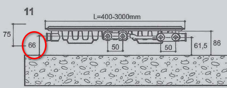

Mijn CV radiator op het toilet is aan vervanging toe. Ik ben op zoek naar advies hoe ik het beste het nieuwe onderblok kan aansluiten.
De situatie is dat de huidige radiator (T10) heel dicht tegen de muur zit. Afstand hart aansluiting naar de muur is ongeveer 34mm.
De nieuwe radiator (T11) heeft deze afstand echter op 66mm:

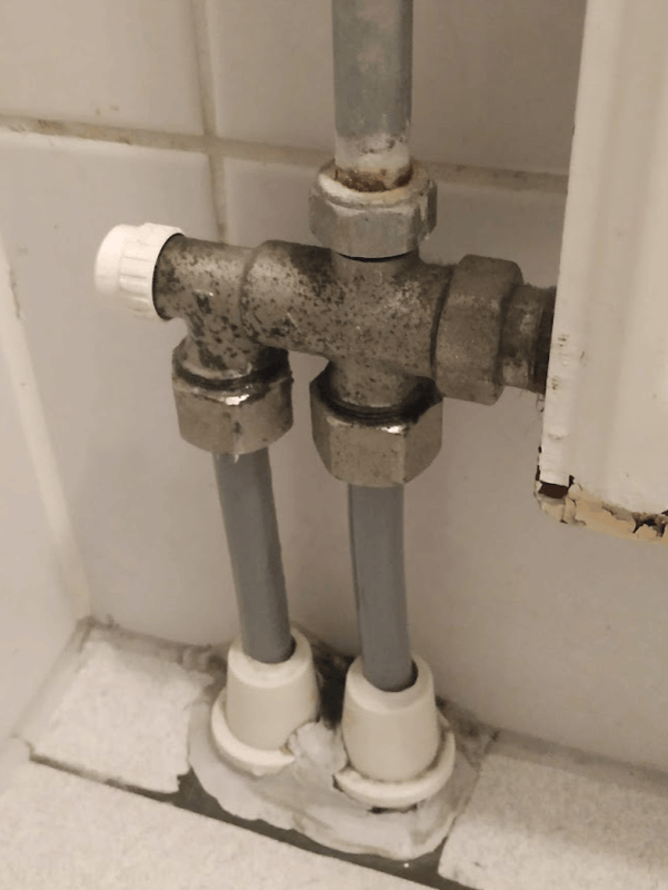

De kunstof aanvoerleidingen komen uit de vloer:
Afbeeldingslocatie: https://tweakers.net/i/QetQyD730YWaBJiG8PGUqCxHEUQ=/x800/filters:strip_exif()/f/image/0VccFh84u9Jbv4Pt0yDmkZ4J.png?f=fotoalbum_large. Ik heb dit echter nog nergens kunnen vinden (hoe heet zo'n verloop?).
Ik heb al even geprobeerd, maar de onderkant is niet ver genoeg van de wand af te krijgen. Er zal dus iets van een verloop gemaakt moeten worden. Ik zat te denken aan van die S koppelingen die je ook bij douchekranen hebt. https://www.klusidee.nl/Forum/attachments/2823565-gif.32566/
Of kan ik beter zelf een ophang systeem kiezen waarbij de plaat vrijwel direct tegen de muur aankomt?

Slangen zijn flexibel genoeg om op de maat van de nieuwe radiator uit te komen.
Desnoods de leidingen verwarmen met een fohn. Ik heb er iig nooit problemen mee gehad.

Bestaat er geen risico dat de leidingen gaan knikken? Ik ben vooral bang dat ik onherstelbare schade aanricht.
Theo
  • Freakie1NL
  • Laatst online: 27-10 22:06
Freakie1NL
Grote Baas
Meerlaags kunstof kan in principe niet knikken, je zou wel heel gek moeten doen wil je dat voor elkaar krijgen.

Ik ga het dan toch maar proberen te buigen. Lukt het me niet dan probeer ik de ophang beugel door een J beugel te vervangen.
