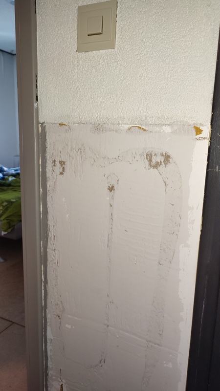

Hallo Tweakers,
we zijn bezig de bovenverdieping wat te moderniseren en lopen tegen deze uitdaging aan:
Afbeeldingslocatie: https://tweakers.net/i/zvSfvwKf57Qc6efeeLGKuVC_lzk=/x800/filters:strip_icc():strip_exif()/f/image/SthBRieNfHFI9z2RdOrJig0K.jpg?f=fotoalbum_large
de onderkant was voorzien van lambrisering en de bovenkant is stuc werk.
Jullie voelen hem al aankomen.... tips en trucs om de onderkant een beetje als de bovenkant te krijgen.
Ik hoor graag als jullie iets weten _/-\o_

In zijn geheel opnieuw stuccen. Alle andere opties worden lelijk en ga je je aan storen.

De bovenkant ziet eruit als spachtelputz wat een of meerdere keren overgesausd is.
Op zich kun je best tegen bestaande spachtelputz aanwerken. Met hoeken werkt dat prima, hier is de uitdaging een mogelijk hoogteverschil. Daarnaast is er een groot verschil tussen verse spachtelputz en dichtgesmeerde spachtelputz. Vraag is of dat zo erg is als je het nu acceptabel vindt (een fors verschil is beter dan een subtiel verschil).
Wat houdt je tegen om voor een paar tientjes een poging te wagen op een klein stuk?
Ga je het echt netjes maken dan moet je het hele vlak in eenmaal doen terwijl het schakelmateriaal verwijderd is en het schakelmateriaal ook een upgrade geven want dat is niet meer van deze tijd.
* Rukapul heeft laatst tegen de verwachting in een klein stuk spachtelputz redelijk goed weten te herstellen. Voordeel daarvan was dat de overgang bij een hoek was.

Alles schoonmaken met St Marc (of Ammoniak)
Voorbewerken met een hechtmiddel zoals Flevopol.
1-2mm Fix en Finish aanbrengen.
Opschuren met een schuurgaas, schilderen.
Het is makkelijker dan je denkt, je moet het gewoon doen en dan leer je het vanzelf.
Koop RVS gereedschap ivm roesten.
tip, na elke emmer, je gereedschap goed schoonmaken.

DrivinUCrazy schreef op zaterdag 29 januari 2022 @ 13:09:
En effe een frisse nieuwe schakelaar erin zetten.
