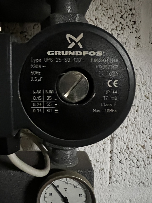

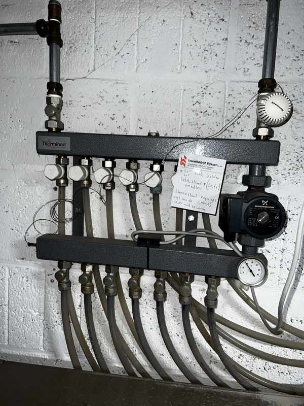

Zie hieronder de foto’s van de vloerverwarming-verdeler. Ik heb onder alleen vloerverwarming over de hele verdieping. Boven heb ik 2 radiators. 1x badkamer en 1x slaapkamer. Overige 2 slaapkamers zijn afgedopt en de radiatoren verwijderd. Dus kort gezegd. Onder alleen vloerverwarming. Boven 2x radiator. De cv ketel betreft een Intergas HRE 36/30.

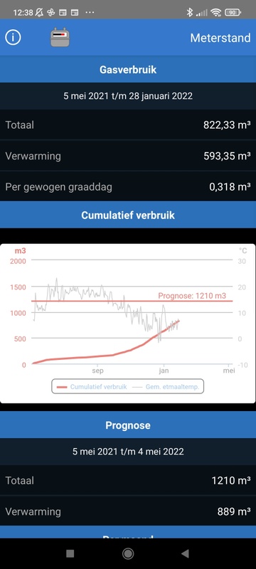

Dit is een screenshot van minder gas ap
Die 0.318 was ooit 0,5, als je dan uitgaat van 2000 graaddagen per jaar (wilde gok, maar zoiets zal het wel eens kunnen zijn).
De 822 en 593 moet je niet op tellen, de 593 is onderdeel van de 822.
