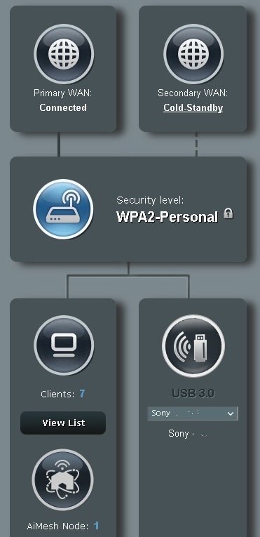

Ja, is kan vrij gemakkelijk. Met Asuswrt-Merlin. USB Application 3G/4G.
WAN -> Internet Connecton -> USB Modem / USB Tethering.
Maak er zelf heel soms gebruik van als Secondary WAN. Aangezien er vanuit het raam vrij zicht is op een 4G TLE+&5G antenne (de afstand is hemelsbreed 120m) snelheid vd provider op 4G is 75 Mbps en een uploadsnelheid tot 10 Mbps. Met goede hardware en 5G is verwacht ik 200Mbps+ haalbaar.
De router staat op een plankje dat gemonteerd is onder het bureau.
In de USB 3.2 poort van de router zit de kabel voor het opladen van de telefoon op het bureau voor dat raam.
-Het schijnt wel zo te zijn dat bij 5G sommige telefoons te warm worden en terugschakelen bij hoge temp.
Het zou ook met een USB wireless dongle mogelijk zijn. Ondersteunende lijst vind je hier bij support.
Enkel 3G/4G(+) helaas geen Nederlandse lijst. Huidige 5G dongles zullen het vast ook wel doen.
Met 2 simkaarten en 1 abonement (duo sim) kan het met een dongel ook prima werken. Bij KPN, Vodafone, T-Mobile, Tele-2 kun je 1 extra kaartje bij abo kopen.
Iemand ervaring?
Afbeeldingslocatie: https://tweakers.net/i/sMZuhRwMwUV04_qLxuNXEpGj3wc=/full-fit-in/4920x3264/filters:max_bytes(3145728):no_upscale():strip_icc():fill(white):strip_exif()/f/image/BNIn7BVMXu9xgjNsj8qbUYXr.jpg?f=user_large
Afbeeldingslocatie: https://tweakers.net/i/K_fM8fTX0K3PwGUhMhhMBEsFbAE=/full-fit-in/4920x3264/filters:max_bytes(3145728):no_upscale():strip_icc():fill(white):strip_exif()/f/image/SOkwuxJdw03R43aQ6gqRh0mo.jpg?f=user_large
Juist daarom heb ik de ondersteuning van Asus wat betreft USB en routers altijd kunnen waarderen. Netwerk printers, download managers, 3G/4G/5G. Met andere fabrikanten had ik niet zoveel plezier en goede ervaring.
