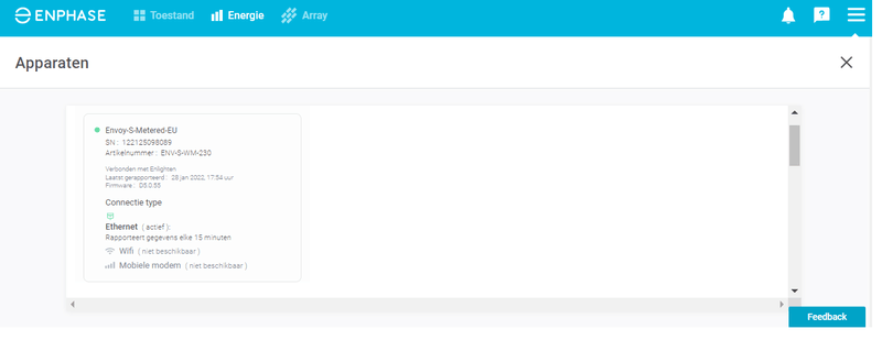

Afbeeldingslocatie: https://tweakers.net/i/QxKonTFdqa4EBvH4CZGO2Up8hEw=/800x/filters:strip_exif()/f/image/IARLF5uGuoZFgkXpMzK4iASa.png?f=fotoalbum_large
Ik zie wel verschil in uitgangsvermogen , kan het dat zijn ?
Panelen liggen alle onder dezelfde hoek , geen opstakels of andere schaduwvorming .
Klopt idd , is niet conform de offerte, maar schrale troost , er is nog niets betaald :9

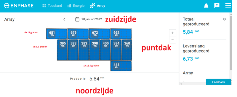

Afbeeldingslocatie: https://tweakers.net/i/2iGDctNyFdvK-evkQjPLzHPVHvY=/800x/filters:strip_icc():strip_exif()/f/image/C2M6PLhzkf6JVGYb4agpR7LS.jpg?f=fotoalbum_large
Afbeeldingslocatie: https://tweakers.net/i/ENhNrQskaMlhoYRnZk2gafFTcLs=/800x/filters:strip_icc():strip_exif()/f/image/qD7TZoZhIQS7OlpXDPN4lsBR.jpg?f=fotoalbum_large
In dat rode gebied liggen ze , op het zuiden.
Later op de dag krijgen we wat ongemak van het puntdak ernaast.
Waarom is het normaal dat de bovenste meer opleveren ?

  • AUijtdehaag
De voorste 4 leveren het meest op, die hebben het langste licht ivm laagstaande zon.
Heb je schaduw op de volgende rij?
Het is nog steeds winter, dus maak je niet te druk.
Afbeeldingslocatie: https://tweakers.net/i/XAlKbexFF7UBRWNw9M_hojo361Y=/full-fit-in/4000x4000/filters:no_upscale():fill(white):strip_exif()/f/image/uQ6PwlEP760ApwZf1PWyxGBj.png
Dat er verschillende optimizers micro omvormers geplaatst zijn is natuurlijk niet acceptabel.

Ik vraag me af of je dit soort conclusies moet trekken op basis van 1 winterdag. De zon staat nog heel laag en wellicht reageert het MPPT algoritme van 1 omvormer net even verkeerd op een overvliegende wolk of vogel.
In de zomer is het verschil tussen zon en schaduw veel groter, dus is mijn hypothese dat de MPPT dan ook minder snel in de war raakt.
Is echt alles in de omgeving (dakrand, huis van de buren, bomen, afvoerpijpjes) 100% identiek voor ieder paneel?
Aanvulling: en het had natuurlijk allemaal IQ7A moeten zijn volgens offerte. En misschien nog beter qua KWh/euro investering: gewoon een stringomvormer.

240VA is maximaal 240w output, dan ook nog paar procent efficiëntie verlies en je beperkt toch behoorlijk output per paneel op jaarbasis.
Waar heb je voor betaald? Dat is misschien ook niet onbelangrijk. iq7a, dan zit je op 349VA maar dat top je stuk minder af. (Nog steeds zonde, zomerse dagen haal je die 349 ook niet eens door de hitte)

240VA ? dat is een IQ7 dus .
ik heb de IQ7A - 349 VA en een gedeelte IQ7+ 290VA
Ik zou moeten krijgen de IQ7A

Misschien heb je wel de juiste micro omvormers gekregen maar klopt alleen de online portal niet nog niet.
Als je het gelijk wilt weten dan kan je even onder de panelen kijken op de stickers. (Is namelijk vreemd als ze 4 verschillende gemixt hebben)

De bovenste panelen liggen misschien wat gunstiger vanwege de oriëntatie en de bypass diodes. Zeker bij laagstaande zon. Maar verklaard nog niet helemaal die onderste ook op landscape. Die misschien als eerste last van het puntdak?
  • mooiemeneer
  • Laatst online: 20-09 13:16
Dogooder schreef op vrijdag 28 januari 2022 @ 20:36:
Ik heb even de afbeelding van de panelen aangepast , wellicht handiger om te weten wat noord/zuid is

mooiemeneer schreef op vrijdag 28 januari 2022 @ 20:55:
Ik denk dat je overlap hebt op je portrait panelen. Als dat op landscape gebeurd schakelt 1/3e uit en gaat de andere 2/3e door. Bij portrait is dan gelijk het hele paneel uit en mist die de volledige opbrengst.
Voor nu nog niet druk om maken, even wachten tot de zon hoger staat. Bij mij staat landscape achter landscape op de normale maat en dan mis ik nog 30Wh op 150Wh per paneel.
  • AUijtdehaag
@Dapdodo
Je zou bijna kunnen stellen dat ze de portrait beter naar voren kunnen halen (meer panelen zonder schaduw)
En de landscape naar achter...ivm horizontale schaduw.
En die micro omvormers uiteraard, de juiste plaatsen.
Als ze toch bezig zijn.

Achter de portrait heb je wel meer lengte nodig voor einde schaduw. Dus zou dat niet doen persoonlijk.
Maar is wel een optie om naar te rekenen

Dapdodo schreef op vrijdag 28 januari 2022 @ 22:00:
Wie kan dit berekenen eventueel? :)

7 panelen zonder schaduw, levert meer op dan 4 panelen zonder schaduw.
Zo simpel denk ik dan...
De horizontale schaduw op de portrait panelen is gewoon erg ongunstig en zorgt ervoor dat het paneel praktisch niets doet als er schaduw is van voorliggende rij.
Bij landscape horizontale schaduw is dit maar 1/3 vh paneel wat er last van heeft.
Is dit 2/3 vh paneel dan kan de micro omvormer er ook niet veel meer mee.
Zie de videos van mcelectrical op youtube, waarbij hij string (fronius) vergelijkt met enphase.
Daarbij geldt ook nog de werking van de half cell panelen uiteraard in portrait.
Maar nu vergelijken per paneel is eigenlijk al kansloos met dit weer. ;)

  • Dapdodo
  • Registratie: Mei 2019
  • Laatst online: 23-09 21:54
PClop schreef op zaterdag 29 januari 2022 @ 09:52:
Over de korte zijde, ja, over de lange zijde nop
https://solarmagazine.nl/u/webshop/rec-alpha-pure-black.pdf
3 bypass diodes en 6 rijen van 22 cells.
Dan blijft het toch uitschakelen per 1/3 paneel.
Hoe zou je dat portrait moeten doen in 3 delen met 6 rijen?
  • Dapdodo
mooiemeneer schreef op zaterdag 29 januari 2022 @ 08:25:
Laten we eens bedenken hoe:
7 portrait x 670
de 4 landscape x 380
1x 444 blijft
=7*290 extra
Ik memoreerde wel aan de afstand erachter, maar ging dan uit van dezelfde helling.
Als je de portrait iets vlakker legt is de afstand erachter net zo lang, maar de opbrengst ong 10% minder
7x610
4x380
1x444
=7*290-7x60=7*230 meer
dus zelfs als die 4 in de winter 0 opbrengen door schaduw is het nog meer.
en opbrengen doen ze altijd wel.
@AUijtdehaag zijn idee is zo gek nog niet.
Misschien dat solar designer dat exacter uitrekent. maar dan moet je de onderlinge maten hebben.
