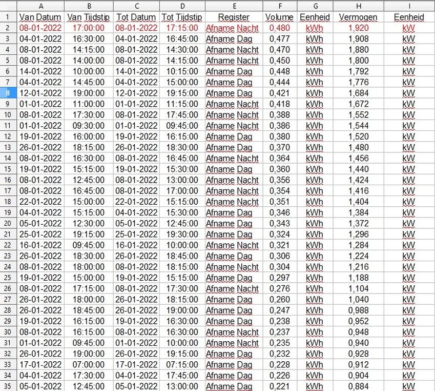

Hieronder zie je vervolgens de hoogste kwartiermaandwaarden voor januari 2022.
De weerhouden kwartierpiek voor de maand januari is dus (voorlopig) 1,92 kW (wordt dus 2.5 kW bij afrekening).
Afbeeldingslocatie: https://tweakers.net/i/Qgzb13V06B5M-Ja7OGAS6re-xEw=/full-fit-in/4920x3264/filters:max_bytes(3145728):no_upscale():strip_icc():fill(white):strip_exif()/f/image/btz80r6tMFisUwmmIOf19Ayx.jpg?f=user_large
