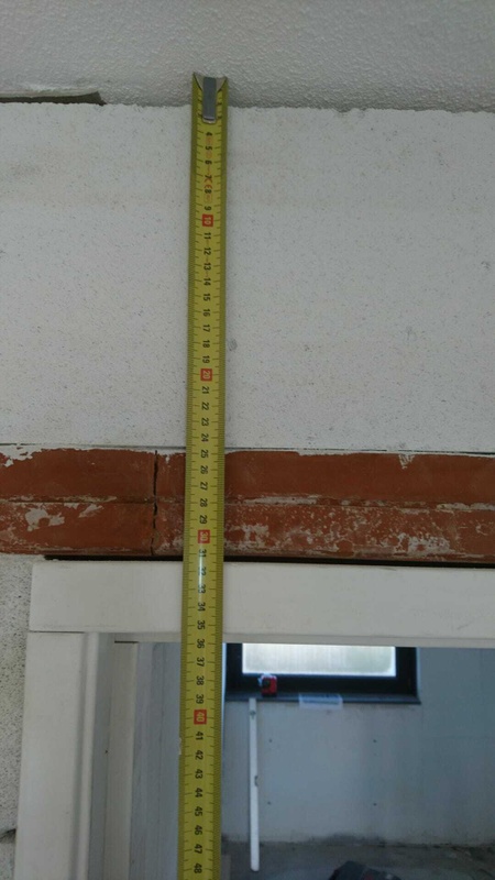

Ik heb een foto bijgevoegd, het lijkt erop dat ik iets te positief over de beschikbare ruimte boven het deurkozijn was.

Volgens mij is dit latei element alleen voor het kleine (kalkzandsteen/ cellenbeton?) deel Boven het kozijn en niet voor de plafondconstructie.
Sluit ook niet aan boven... Misschien kan je het bovendeel er incl. latei wel uithalen. Dan heb je wel een groter gat. En kan je het rond om eventueel weer mooi afwerken met een ander materiaal.
Maar lastig beoordelen zo. wat voor vloer heb je en hoe liggen ze etc?

Bij nader inzien heb ik wellicht net iets meer vlees... Jouw latei is denk ik spelbreker kijkende naar leidingwerk.
