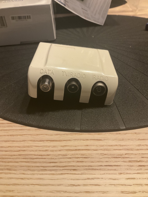

Ik heb zo’n splitter thuis (maar gebruik hem niet) :
Afbeeldingslocatie: https://tweakers.net/i/a_jx7_GPh1ZanDdxcI9EasCji1U=/x800/filters:strip_icc():strip_exif()/f/image/FnLe3mVbiaWoHGKgiyZqqBss.jpg?f=fotoalbum_large

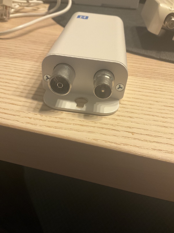

En die adapters hebben deze ingangen:
Afbeeldingslocatie: https://tweakers.net/i/8oIFftVMQ5mNnwMpx20rA7mgX1M=/x800/filters:strip_icc():strip_exif()/f/image/swCerOSUII24RuVBWEkSWjld.jpg?f=fotoalbum_large
Dit klopt toch niet? Er is voor mij geen manier om dit aan elkaar te verbinden met de meegeleverde kabel.

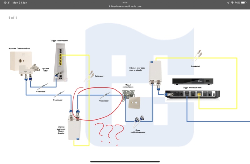

Afbeeldingslocatie: https://tweakers.net/i/1itqGSYY_Faj3xqwjGxtUg9Uv9U=/800x/filters:strip_icc():strip_exif()/f/image/hiKEw80gc7h1rIp3UnLicCpu.jpg?f=fotoalbum_large
Moet die eerste adapter aan het aop verbonden worden EN aan een coax contactdoos (rood omcirkelde gedeelte)? Dan gaat dit sowieso niet werken lijkt mij, aangezien die twee in 2 aparte kamers staan.

Misschien is het goed nog even in detail te beschrijven wat je wilt bereiken en welke aansluitingen er nu precies zijn. Als je een ethernet verbinding vanuit de woonkamer naar de slaapkamer wilt maken m.b.v. inca adapters, dan moet er wél al een coax kabel van woonkamer naar slaapkamer liggen. Althans, eentje die in de woonkamer begint én waarvan het begin beschikbaar is (als losse kabel of als wanddoos) en die vervolgens in de slaapkamer uitkomt (los of in een wanddoos).
En die splitter op je foto is een verouderd model. Als je die nog hebt liggen is ook de kans groot dat je AOP in de woonkamer verouderd is. Maar dat is een andere discussie.
"Tegenwoordig" sluit je op het AOP een tweevoudige splitter POA-01 B aan. Zie het als de RTD 03 in je plaatje maar dan met twee uitgangen i.p.v. drie. FM doen we tegenwoordig niet meer aan.
Die POA-01 B heeft gewone "vrouwtje in, mannetje uit" (ofwel IEC) aansluitingen. Eén tak gaat naar de TV installatie, de ander naar het modem.
[ Voor 40% gewijzigd door Masimo op 31-01-2022 20:23 ]
