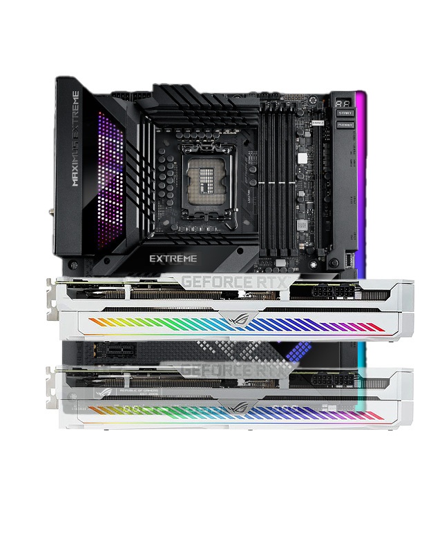

Als 64GB écht voldoende is, is die Apex een prima oplossing.
De onderste GPU zal over de connectoren onderaan het bord hangen, maar de enige connector die je echt nodig hebt is de front panel header en dat gaat wel passen (i.p.v. de afgebeelde SSD-card hangt de grafische kaart, die veel dikker, is over de afgebeelde connectoren, kan een issue zijn voor b.v. de audio-connector, niet voor de kleine front panel stekkertjes):
Afbeeldingslocatie: https://tweakers.net/i/huAsoh5SoPC_BG0852ZM_s_MBTw=/full-fit-in/4920x3264/filters:max_bytes(3145728):no_upscale():strip_icc():fill(white):strip_exif()/f/image/ZHqq4p5iRWcFd7yLY5e7f4Q4.jpg?f=user_large
Overigens heeft de Apex slechts twee dimm-sockets omdat met één socket per kanaal er minder reflecties/signaalverstoringen kunnen optreden, daardoor kunnen de dimm's hoger geklokt worden.
Wat het Gigabyte bord betreft, de onderste twee sloten zijn x4, wat an sich geen issue is, maar ze zijn slechts PCIe 3.0. Tel daarbij op de 'hop' via de PCH en je bent onnodig bottlenecks aan het inbouwen me dunkt.
Define 7 XL is idd zelfde als de Meshify 2 XL. Iets minder airflow maar meer dan genoeg, prima keuze.
Je kunt wel wat op de PSU besparen want 1200~1300W is ook voldoende, scheelt weer ca. €150.
En alle 3090's hebben wel uitdagingen met GDDR6X-koeling. Octane kan het vram redelijk aan het werk zetten waardoor je zo boven de 100° uit kunt komen (althans, als ik Octanebench 2020 draai haalt mijn 3090-vram de 100° C), dat geldt voor eigenlijk alle 3090's. Ik zou gewoon de goedkoopste 3090's scoren die je kunt vinden, voor mijn part ongeopende dozen die door scalpers worden aangeboden als dat goedkoper is :)

Omdat DDR5 nauwelijks verkrijgbaar is, en ik verwacht dat 64GB zoals in de andere workstations voldoende zou zijn, gebleven bij het APEX mobo. (ook al vind ik het bizar dat er maar 2 slots RAM ruimte in zit ) Slot spacing is voor zover ik kan zien hetzelfde.
Apex
Extreme
In theorie kost de upgrade van 64gb naar 128gb DDR5 +/- 1000,- (mobo upgrade naar extreme, en extra set DDR5). Dat vind ik erg duur worden..
