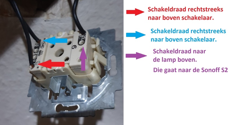

Nu is mijn overloop aan de beurt en kom ik het volgende situatie tegen.

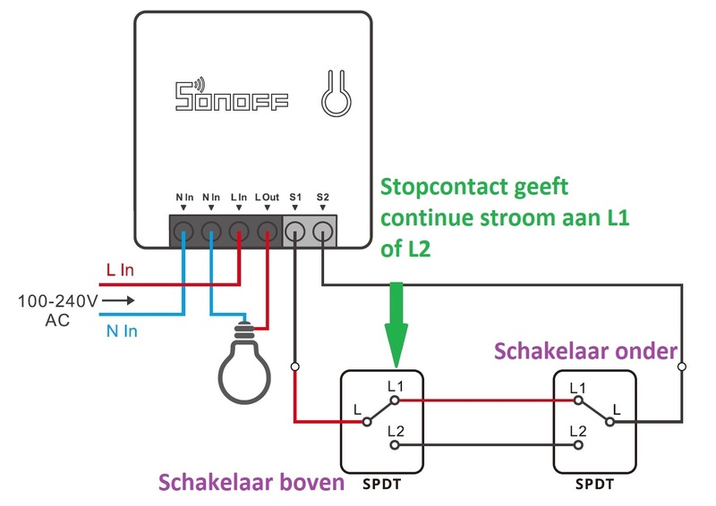

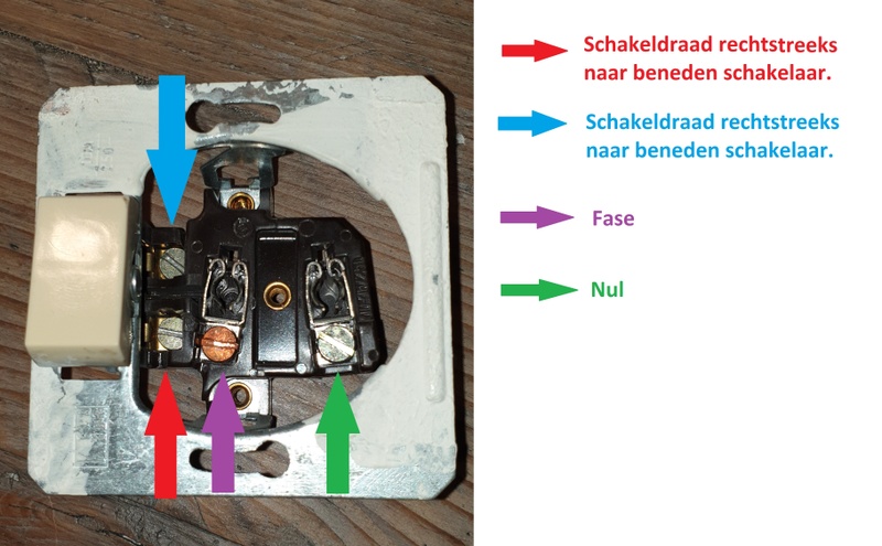

Beneden een schakelaar en boven een schakelaar met een stopcontact. Ik heb nog een Sonoff Zigbee ZBmini over en wil het hiervoor gebruiken.
Als ik mijn schakelaar boven bekijk en doormeet dan loopt er een Fase en een NUL draad voor de stopcontact. Maar de Fase heeft ook contact met de schakelaar. Nu weet ik dat op de Sonoff geen spanning mag lopen in de S1 & S2 (schakel), het is enkel voor zwakstroom om te schakelen. Hoe kan ik dit oplossen of ben ik genoodzaakt om een ander schakelaar of een module te halen?
