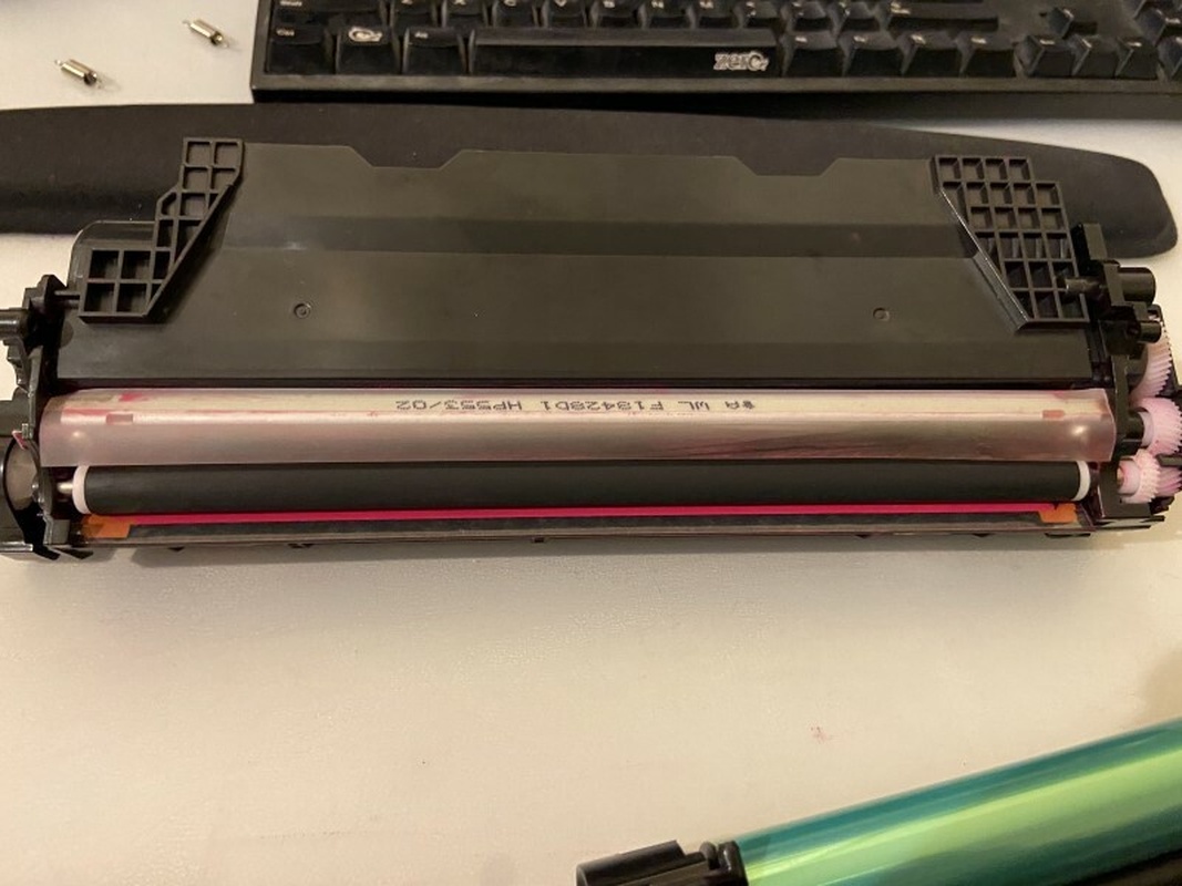

Even een kleine update.
Ik heb uiteindelijk nog wat op internet gezocht en daarop toch nog maar eens de beide toners gedemonteerd.
Aangezien de drum er eigenlijk best goed uit ziet betwijfel ik als dit het probleem is.
de developer roller heb ik nu van beide toners gedemonteerd en schoongemaakt. (met alcohol)
De horizontale lijnen zijn nu bijna verdwenen en ik heb alleen nog de verticale lijnen.
De developer roller ziet er voor mijn gevoel nog wel goed uit.
Afbeeldingslocatie: https://tweakers.net/i/XFuLspABYQVh9zcl_DEvgdywzUI=/full-fit-in/4920x3264/filters:max_bytes(3145728):no_upscale():strip_icc():fill(white):strip_exif()/f/image/l7RBzEbz4zkr893dFn7rOEMI.jpg?f=user_large
de strepen die je op papier ziet zie je ook op de developer roller.
Afbeeldingslocatie: https://tweakers.net/i/fwR4dsFEGhaWwMDMiG5brWWQ2bI=/full-fit-in/4920x3264/filters:max_bytes(3145728):no_upscale():strip_icc():fill(white):strip_exif()/f/image/h2wrbqHcYvABhu2xQQDgK6YW.jpg?f=user_large
Ik denk dat ik hem voor nu gewoon op deze manier ga gebruiken.
Voor de mooie afdrukken gebruik ik dan wel de inktjet printer.
Mocht iemand weten waar dit aan ligt dan zou dat natuurlijk mooi zijn :)

sus schreef op maandag 21 februari 2022 @ 08:28:
Ik heb exact dezelfde problemen gehad, met 201A/201X toners. Setje origineel er terug in en probleem was opgelost. Huislijn om laten ruilen, nieuwe gekregen. Die terug in de printer -> strepen.
Ben erg benieuwd of jij het voor elkaar krijgt, ik gebruik nu terug orginele toners.
De verticale strepen heb ik grotendeels weg kunnen krijgen door de dr. blade iets te verbuigen. (vlak druk proberen uit te oefenen op een tafel)
Even later had ik na het schoonmaken van de developer roller juist horizontale strepen op iedere keer dezelfde afstand van de magenta toner. Door de developer roller te verplaatsen naar de blauwe toner heb ik het probleem daarvan weer mee verhuist.
Uiteindelijk bij onze vrienden uit china 2 developer rollers besteld maar helaas rollers van een andere printer geleverd gekregen :/
Eigenlijk valt er nu best acceptabel mee te printen.
Maar eens kijken als ze nog de juiste rollers willen opsturen.
unezra schreef op maandag 21 februari 2022 @ 08:38:
Ik zou de toners vervangen door huismerk. Dit klinkt typisch als een defecte toner.
Als de fuser kapot is, kun je de inkt met de hand weg vegen en de kans dat dit plaatselijk is, is niet zo groot. (Volgens mij zit er één verwarmingselement in een fuser.)
Huismerk is niet zo duur en bij een laserprinter is het vooral de prijs per pagina die laag is. Toners zijn kostbaar, maar gaan in gevallen ook 12.000 printjes mee.
Je drum met alcohol schoon maken kan het probleem (flink) erger maken. (Zelf ervaring mee. Het ging beter tot ik het laatste restje weg wilde poetsen. Toner kon de Kliko in.)
Ik heb het idee dat je het niet te vaak moet doen.
De magenta geeft ook opeens ook een stuk minder printjes aan.
Mocht ik uiteindelijk de juiste rollen geleverd krijgen dan kom ik wel met een update.
Anders ga ik er denk ik mee stoppen en koop ik een andere toner wanneer het me teveel begint te irriteren.
Het scheelt dat ik hier een kleuren inktjet printer heb staan dus daarmee kan ik eigenlijk wel de mooie printjes maken.
Een huismerk toner zou een goede optie kunnen zijn omdat de orginele toners flink prijzig zijn (182,50 euro per stuk).
Denk dat ik deze dan bij een zaak moet bestellen met een goede garantie/ retour regeling.
