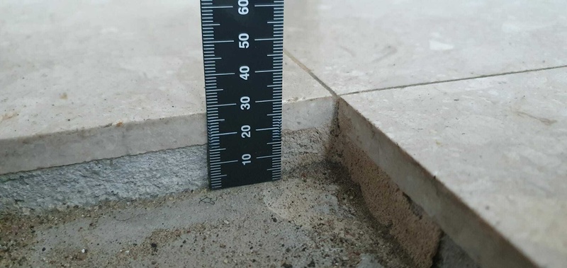

Ik ga mijn vloer renoveren om vloerwarming toe te voegen. Ik ga voor het visgrat patroon. Ik zou graag willen weten of het mogelijk is om PVC visgraat vloer (2CM dik) of keramiek (1Cm dik) te gebruiken. Ik heb niet veel ruimte om de vloerhoogte te vergroten, zoals je kunt zien op de onderstaande afbeelding van de spannende vloer.Afbeeldingslocatie: https://tweakers.net/i/HCMt-Xb_WkB3-ksUMG7UZsjfMmA=/800x/filters:strip_icc():strip_exif()/f/image/4HL5SiWeH77NBuqW5IoBaf1W.jpg?f=fotoalbum_large
Boven beton is de dekvloer circa 1,7 cm en tegel circa 1,1 cm
Ik denk dat ik voor vloerwarming voor de optie infrezen moet gaan. Heeft het een goede warmte-efficiëntie? Ervaring met dit type vloerwarming? Is er een andere optie?

Infrezen werkt uitstekend, ik zou niet inzien wat er niet efficient aan zou kunnen zijn. Voordeel is dat je dekvloer al compleet uitgehard is en je dus relatief snel door kan werken zonder een enorm dikke laag cement uit te laten harden.

Hier ook vloerverwarming in laten frezen in de dekvloer.
Ø16x2mm slang (ipv de standaard Ø14x2mm) ter voorbereiding op de warmtepomp.
Tevens egaline aangebracht om de sleuven te vullen en daardoor weer iets betere warmte overdracht te krijgen.
PVC en tegels werkt allebei prima in combinatie met vloerverwarming.
Bij vloerverwarming is wel plak PVC aan te bevelen boven klik PVC, ivm de betere warmte overdracht bij plak.
PVC is normaliter iets van 3mm dik.

Ik zou de tegels niet eens eruit halen dan, want je kunt issues krijgen met deuren/plinten andere dingen etc. Ze kunnen door je tegels heen frezen, daar de vloerverwarming in doen en dan egaliseren + pvc.
PVC is paar mm dik, absoluut geen 2cm. Je hebt dan een houten visgraat gezien ipv pvc.
Ik heb vloerverwarming op alle etages laten infrezen met 16mm buizen en juiste HOH afstand, voor als ik ooit een warmtepomp wil plaatsen.

frezen door de tegel heen als dat kan. en dan egaliseren + pvc.

Ik heb een fout gemaakt. ja de pvc vloer is 1 à 2 mm dik. en het is een goed idee om over de bestaande oude tegels te infrezen.

Efficiëntie van vloerverwarming is vooral bepaald door de isolatie die er onder zit; deze voorkomt dat je de grond eronder aan het opwarmen bent.
Als er even goeie isolatie zit, maakt het qua efficiëntie niet uit of je de vloerverwarming ingiet in de zandcementvloer, of laat infrezen.
Wel is de reactietijd wat sneller bij infrezen omdat de vloerverwarming hoger zit; het overeenkomstige voordeel van ingieten in de vloer is dan dat je een groter buffereffect hebt; naar efficiëntie toe kan je deze wegstrepen tov elkaar.
