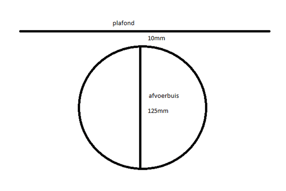

Ik zit met een uitdaging nadat ons plafond is verlaagd in de keuken en hoop dat iemand mij op een goed idee kan helpen of misschien zelf dit heeft opgelost.
Tijdens de verbouwing is een verlaagd plafond van 60mm geplaatst. In de keuken zit een afvoerbuis in de muur, aangesloten op de WTW. Waar geen rekening mee gehouden is, is dat het ventiel veelal een stuk breder is dan de afvoerbuis.
Momenteel zit er 10mm aan ruimte tussen de rand van de afvoerbuis en het plafond. Een reguliere afvoerventiel voor een 125mm afvoerbuis zit al gauw op 150 of 160mm frontdiameter. Nu kan ik wel een stuk er gaan af slijpen, maar dit ziet er niet geweldig uit en vraag me af of ik dan geen rare kieren ga krijgen in de afzuiging.
Wat ik al heb bekeken:
  • Gezocht naar afvoer ventielen voor 125mm buis met een maximale front diameter van 145. Niks kunnen vinden
  • De afvoerbuis van 125mm naar 100mm vernauwen door een verloopstuk, zodat er een 100mm afvoerventiel op kan met een frontdiameter van 135mm - 145mm. Echter lijkt het er op dat alle koppelstukken op de afvoerbuis worden gezet en niet er in. En om de buis binnen de muur te gaan slopen lijkt me geen goed plan, de buis maakt al snel een bocht naar boven.
  • Afvoerbuis naar beneden brengen, echter brengt dit veel hak en breek werk met zich mee, terwijl net alles is gestukt.
  • Een rooster op maat laten 3D printen, echter moet de afvoer ook afgesteld kunnen worden voor de WTW.
Ik hoop dat iemand een zelfde situatie heeft kunnen oplossen met een mooi product wat ik nog niet ben tegen gekomen of een verloopstuk kent welke binnen de buis geplaatst kan worden. Andere ideeën zijn uiteraard ook welkom.
Situatie schets voor beeldvorming:

je kan ook een PVC verloopstuk ophalen bij de Gamma ofzo, 125 binnen naar 100.
Zoiets:
https://www.gamma.nl/asso...ApxEEALw_wcB&gclsrc=aw.ds
En dan daarin stukje 100mm buis en je afzuigventiel ;) beetje freubelen, maar lukt vast wel.

Ik heb dat PVC verloopstuk gehaald. Echter paste deze niet goed en kwam flink vast te zitten. Anders was het wel een mooie oplossing.
Bij de Gamma vond ik wel dit afvoerventiel: https://www.gamma.nl/asso...taal-wit-100-mm/p/B117958
Deze is 135mm qua frontdiameter en 100mm buis. Echter de klemmen kunnen prima in een 125mm buis en hebben dan genoeg weerstand om het ventiel vast te zetten.
Het stucwerk is niet helemaal sluitend op dit luchtventiel, maar dat kan ik prima bijwerken. Eventueel nog een kitrandje om de boel luchtdicht te maken en netjes af te werken. Wat mij betreft is de oplossing hiermee gevonden.
