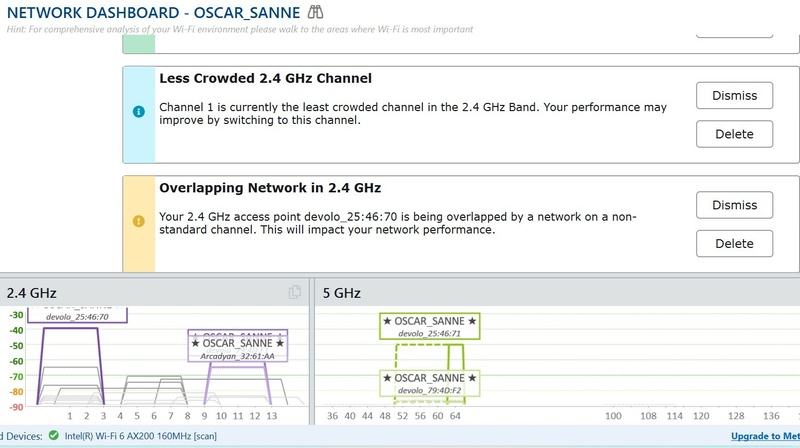

Kan iemand mij helpen met het volgende. Ondanks dat WiFi goed bij ons werkt, schijnt er volgens SSID (MetaGEEK) toch ruimte te zijn voor optimalisatie:
Afbeeldingslocatie: https://tweakers.net/i/OX2gkCOilXbS0rkOtj5hzVu6DP8=/800x/filters:strip_icc():strip_exif()/f/image/5pwVcaiTakrDUEE5WE157jtD.jpg?f=fotoalbum_large
Ik probeer te begrijpen hoe ik dit moet interpreteren, maar het lukt nog niet helemaal. Ik zie dat er rond kanalen 1 en 11 veel drukte is. Moet ik het dan omzetten naar kanaal 6?
Ik heb een Arcadyan modem en daaraan twee Develo's aangesloten, om WiFi te hebben op de 1e en de 2 etage in ons huis.

Het sterkste signaal van een potentiele stoorbron is enkel van belang en hoeveel verschillende veel minder.
Je zou misschien een marginale verbetering kunnen krijgen door van kanaal 3 naar kanaal 6 te gaan, maar veel verschil zul je niet merken.

Hahaha... duidelijk! Bedankt! Maar wat betekent die 'waarschuwing voor 'overlapping' dan?

@DaOzzie Dat gaat denk over andere netwerken die niet op 1,6 of 11 zitten of 40mhz gebruiken.
Niet overlappen op de 2.4GHZ band met maar 3 niet overlappende kanalen is in deze tijd onmogelijk. Melding lekker negeren. ;)
Verder is zoiets altijd een moment opname, over 5 minuten kan een ander kanaal weer beter zijn. Het hangt namelijk ook sterk af of het wifi netwerk ook daadwerkelijk wordt gebruikt of dat er alleen en beacon wordt verzonden

Vergeet niet het aantal pakketjes, misschien nog wel (veel) meer van invloed dan de signaalsterkte.
DaOzzie schreef op donderdag 27 januari 2022 @ 10:33:
Een kanaal is 5MHz breed, op de 2,4GHz band stel je een totale breedte van 20MHz in (en sommigen denken dat 40MHz op 2,4GHz "beter" is). Dus bij het instellen van een kanaal worden de aangrenzende kanalen ook meegenomen (10MHz beide kanten op). Dat zorgt er dus voor dat bijvoorbeeld kanaal 1 en 3 overlap hebben. Onderstaand plaatje laat het wel redelijk goed zien:

Wat ook veel invloed heeft is als je stoorbronnen hebt die op een half overlappend kanaal zitten.
Als er iets op hetzelfde kanaal zit dan wordt de airtime netjes gedeeld, maar een half overlappend kanaal kan gezien worden als storing in plaats van nette wifi pakketjes en dus potentieel alles wegdrukken.
Vandaar ook dat 40Mhz bandbreedte heel veel meer last heeft van storing dan 20Mhz.
Dus als je zelf met 20Mhz bandbreedte op kanaal 1 zit dan heb je minder last van een ander die ook op kanaal 1 zit dan van iemand die op kanaal 3 zit.
Eigenlijk zouden de wifi spec voor de 2.4Ghz band gewoon enkel kanaal 1, 6 en 11 moeten toestaan en ook geen 40mhz kanalen.
Dan zou iedereen heel erg veel minder last van de buren hebben.
