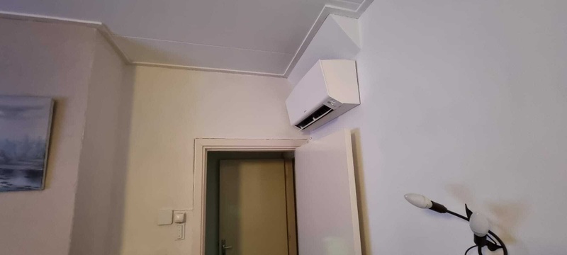

Gisteren is bij mij een airco geinstalleerd. Daikin FTXM25R + RXM25R. Kado van mijn ouders :) Heel blij mee, dat vooropgesteld. Maar:
De binnen unit is nu zo geplaatst dat m'n tado thermostaat er nu door wordt beinvloed. Ook zit de airco onder een koof en in een hoekje gepropt:

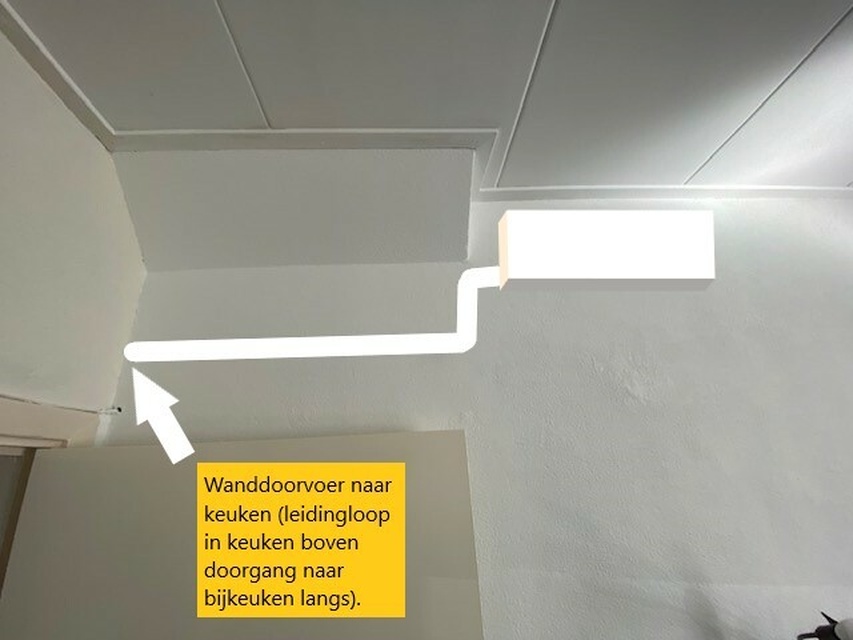

Dit was de oorspronkelijke tekening:

Ik was zelf niet bij de installatie aanwezig (vanwege thuisisolatie ivm 'chemo'), mijn ouders wel. Aan mjn a-technische moeder is gezegd dat de plaatsing onder de koof mooier was (eens) en of dat goed was. Mijn moeder vroeg nog of dat verder consequenties had, omdat de tekening anders was: Nee.
Nu blijkt dit toch m.i. niet heel handig te zijn geplaatst.
Het volgende heb ik de airco installateur gestuurd:
"De thermostaat wordt nu beinvloed door de airco.
De airco verwarmt nu beneden (wk/keuken), maar als ik ergens anders verwarming wil moet de airco eerst uit, anders slaat de cv niet aan.
In de zomer gaat dit ook niet goed: dan staat de verwarming heel laag, maar als er gekoeld wordt door de airco en de koude luchtstroom staat op de thermostaat dan kan de cv alsnog aanslaan.
Ook moet ik nu de airco zoveel mogelijk wegrichten van de thermostaat om de beinvloeding zo klein mogelijk te maken, nu kan ik dus niet gebruik maken van de 'waai' functie en die vind ik juist fijn.
De airco staat op dit moment schuin zoveel mogelijk weg van de tado thermostaat, maar hij wordt nog steeds beïnvloed."
Maar de airco installateur zegt dat het zo is afgesproken, dat het niet uitmaakt of de airco een meter opschuift voor de beinvloeding van de thermostaat, dat ik de thermostaat maar mee naar boven moest nemen als ik daar verwarming wil (ding is bedraad :? ) en eigenlijk dat hij er niks aan wil doen.
Heeft iemand hier raad voor mij? Het was een nogal duur kado, ik ben er nog steeds blij mee, maar perfect is het zo niet en dat is toch wel zonde van dik 3000 euro :|

Die airco gaat de hele ruimte koelen/verwarmen, dus ik denk dat een meter inderdaad niet uitmaak voor je thermostaat. Voor de andere ruimtes kan je beter een aparte thermostaat nemen.

Wat @Zenix aangeeft klopt. Je zou om alle twijfel weg te nemen ook je tado kunnen verplaatsen, dat is makkelijker dan je airco, maar met één thermostaat in huis en in die kamer aanvullende verwarming/koeling heb je altijd dit probleem.

Als alles in belans is qua verwarming maakt het niet uit nee maar nu heb je hem vol op je thermostaat staan. Dus de problemen die je beschrijft zullen zeker optreden. Verwarming in de ruimte beneden zorgt dat hij afslaat (de lucht van je AC zal zeker 35-40 graden zijn). En koelen zorgt dat de verwarming aan springt want je blaast 5 graden koude lucht erop.
Plus, nu hij in de hoek hangt blaast hij half tegen een wand aan en heb je in feite helemaal niks meer aan de functie die de lucht van links naar rechts stuurt om een briesje te simuleren want 75% van de tijd staat hij dan in die hoek je muur en deur koud of warm te maken.
Klinkt mij meer in de oren alsof de installateur niet genoeg leiding mee had of geen zin had om te verlengen of pijpwerk te buigen etc.

Dit is gewoon een luie installateur geweest die geen zin had in leidingen buigen en kanalen zagen.
Hij hangt op een verkeerde plek, in dat smalle nisje. Hij gaat daar zijn eigen warmte of koude weer opzuigen en je thermostaat over de zeik helpen. Ik vraag me ook af, of de temperatuur voeler nu niet bijna tegen de muur zit links.
De oorspronkelijke plek was goed. Vrij aan de muur, in de grote ruimte. Hoogte kun je wat van zeggen.
Ik zou hem maar laten verplaatsen.

Beide locaties zijn bijna even goed/slecht.
Elke thermostaat binnen de zone waar je de warme of koude lucht voelt zal significant beïnvloed worden.
Er is een reden dat een thermostaat typisch niet bij een verwarming hangt ;) De thermostaat dient verlegd te worden en ruim ook - of een alternatieve voeler natuurlijk.
Mbt de zwenkfunctie hierboven genoemd: bij de betere airco's kan ingesteld worden of hij tegen een muur hangt.
