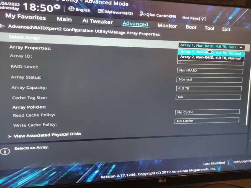

Mijn vraag
Hoe kan ik raid 1 herstellen na bios update, liefst zonder data verlies.
Pc had wat kuren, langzaam. Nog eerste gen ryzen en werkgeheugen dat niet in D.O.C.P wou, vandaar bios upgrade .Ik weet het, te snel een bios update gedaan en helemaal de raid configuratie vergeten... 8)7
CPU: AMD Ryzen 7 1700
Moederbord: Asus Prime B350-PLUS
Sata mode op RAID gezet en CMS uit.
RAIDXpert2 geeft aan Non-raid , legacy
Ook al geprobeerd oude bios terug te zetten, maar ook dat geeft soelaas.
Afbeeldingslocatie: https://tweakers.net/i/TM-6dI0CuMXUax47tmO6ASwKa3c=/800x/filters:strip_icc():strip_exif()/f/image/QATLPzHdrxmRvah3tTxG6alW.jpg?f=fotoalbum_large
Afbeeldingslocatie: https://tweakers.net/i/oIc0ESxdU7oYeHB2GNa4wjp9EWw=/800x/filters:strip_icc():strip_exif()/f/image/Mws6QGJHXtdrFBwAMddLqQVd.jpg?f=fotoalbum_large

en dit is waarom ik inherent zowel Raid1 als hardware raid eigenlijk afraad...
De UEFI geeft niet bepaald veel informatie, het systeem lijkt te denken dat ze legacy zijn (bedoelt het daarmee MBR? Bootte je UEFI of MBR/CSM?). Is het niet toevallig een OS-based raid?
Het is misschien een goed idee om op dit moment images te trekken van beide disks, en zodra je in ieder geval veilig bent. En dan zou ik zeggen... zeus zegene de greep, en hang een disk in een andere pc/enclosure, en kijk wat je kan maken van de partition table (wie weet vind je het wel gelijk terug -- het is immers raid 1, een 1:1 kopie met alle fouten, problemen, en zaken die erbij horen).

Nu je het zegt... volgens mij had ik destijds OS based raid gedaan...
even kijken of ik dat aan de praat krijg.

In dat geval, omdat er "legacy" staat, zou ik de CSM aanzetten en kijken of je OS wil booten. Misschien lukt het gelijk, en anders kun je altijd nog de enclosure-kant op :D
  • PerlinNoise
Umbrah schreef op woensdag 26 januari 2022 @ 19:10:
OS boot wel, want de SSD staat niet in RAID. Het gaat om de data schijven.

Werkt weer. Was zo dom om niet in AHCI te booten eerst, maar direct in RAID. Na booten in AHCI werken de schijven meteen weer.
