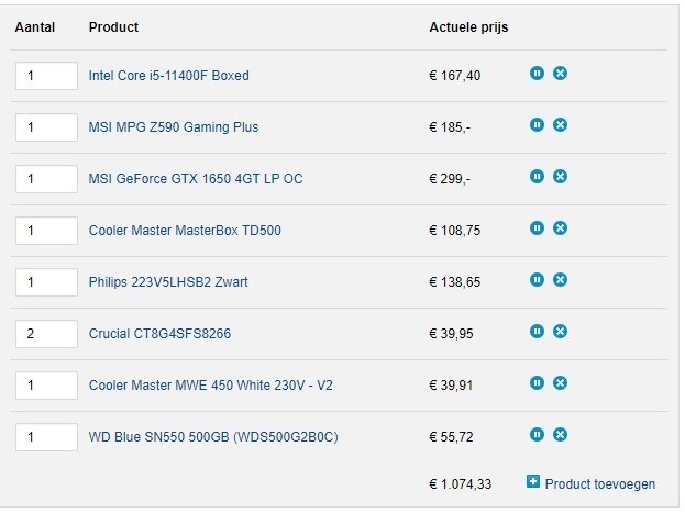

Mijn zoon van 12 is aan het sparen voor een game pc.
Onderstaande lijst bevat deze alle onderdelen die nodig zijn voor een goedwerkende game pc? Of mis ik iets essentieels?
Afbeeldingslocatie: https://tweakers.net/i/GBA7PRP0KmBbPG3YmrsrQD74wlo=/full-fit-in/4920x3264/filters:max_bytes(3145728):no_upscale():strip_icc():fill(white):strip_exif()/f/image/ivhdBR9dBbXfB2bvIeKCuZsn.jpg?f=user_large

Ik mis wat je ermee wil doen. Plus dat de GPU en RAM allemaal wat smal is.
Misschien dat reviews: Desktop Best Buy Guide - Januari 2022 een opstapje kan zijn naar (verder) eigen inzicht?

En moederbord is duur, voeding matig, en de GPU te duur is voor wat hij kan. Ook kan de kast goedkoper, kijk inderdaad eens naar de bbg die @MAX3400 linkt, en bestudeer wat soortgelijke topics, bv. https://gathering.tweaker...ist_messages/2108632/last

Qua wélke onderdelen je allemaal hebt gekozen is het volledig ja.
De grafische kaart (GPU) is het hart van n game-pc, en het is normaal als die zowat de helft van het budget beneemt. Dan zou je bij een budget rond de 1000 naar kaarten van 500 € kijken.
Maar als je de rest van de terecht gesuggereerde BBG aanhoudt, kom je dus met monitor mogelijks boven je budget uit. @martyw , "GPU te duur is voor wat hij kan" - welke GPU is niet duurder en kan meer? Met de gekke prijzen van de 1660...
@Lindapr als je zoon niet al te veeleisend is naar spellen (en misschien Minecraft, Apex legends en Fortnite speelt?), dan kan je ook een "geïntegreerde" GPU nemen, die zit dan bij in de processor.
De pricewatch: AMD Ryzen 7 5700G Boxed is daarin het beste, hier zie je hoe die presteert in games in het algemeen, en hier bv hoe in genoemde spellen.
Die geïntegreerde GPU zit "gratis" bij op de (duurdere) CPU. Netto is het een besparing, die toelaat van wél de genoemde spellen te spelen; en af te wachten tot de videokaartprijzen minder gek zijn, of er wat meer gespaard is, en er alsnog een aparte videokaart bijprikken.

Zit nog even terug te lezen maar een 22" monitor is toch wel een beetje "achterhaald" en als je reviews: Monitor Best Buy Guide - September 2021 bekijkt, dan heb je voor net geen 2 tientjes meer een Samsung die een betere kijkhoek heeft, eventueel ondersteuning voor Freesync, USB-hub en een aantal centimeter grotere diagonaal.

belgianmadcow schreef op woensdag 26 januari 2022 @ 18:44:
Dat was meer bedoeld in de context van de onevenwichtige keuzes die TS heeft gemaakt. Met een budget van €1100 kun je een veel betere GPU en een flink betere CPU plaatsen, zie bv het systeem wat in de thread die ik hierboven linkte voorgesteld wordt, of deze
1ProcessorsIntel Core i5-12400F Boxed€ 189,-€ 189,-
1MoederbordenASUS Prime B660M-K D4€ 129,-€ 129,-
1VideokaartenMSI Radeon RX 6600 Mech 2X 8G€ 539,-€ 539,-
1BehuizingenDeepCool Matrexx 30€ 38,08€ 38,08
1Geheugen internCrucial Ballistix BL2K8G36C16U4B€ 74,90€ 74,90
1VoedingenBitFenix Formula Gold 450W€ 59,83€ 59,83
1Solid state drivesWD Blue SN550 1TB (WDS100T2B0C)€ 79,90€ 79,90
Totaal€ 1.109,71
Als je je geld zo besteed heeft de zoon van @Lindapr er veel langer iets aan. Mocht dit te duur zijn dan zou ik geloof ik toch nog eerder de 6500XT plaatsen dan de GTX 1650 - deze Powercolor AXRX 6500XT 4GBD6-DH/OC is toch net wat beter voor rond de €300

martyw schreef op woensdag 26 januari 2022 @ 19:57:
Aha okee ja de start was onevenwichtig. Maar daarom is dit forum ook zo nuttig :-)
Met jouw systeem op 1080p en zonder al te gek te gaan doen met grafische settings kan er jaren goed gegamed worden. Met monitor erbij wel boven budget, maar dat wou ik dus zeggen: véél beter dat stukje over budget dan evengoed 1000 € uitgeven en binnen een jaar misschien tegen de grenzen aanbotsen met een gewenst spel.
Het was hier zowat traditie om voor 1000 € een game-BBG te maken waar dan een midrange GPU inzat, pakweg een 5700 XT voor 400 €... helaas leven we niet in die tijd.
PC gamen is duur, maar als je wegblijft van hoge resoluties en enorme schermen (en wat je niet had, mis je niet :+ ) kan het wel nog, betaalbaar.
Erg nodige upgrade naar 1 TB SSD ook. Ik test hier even de Xbox game pass uit (1 euro voor de startmaand) en heb al 400 Gb erbij met 5 spellen.
