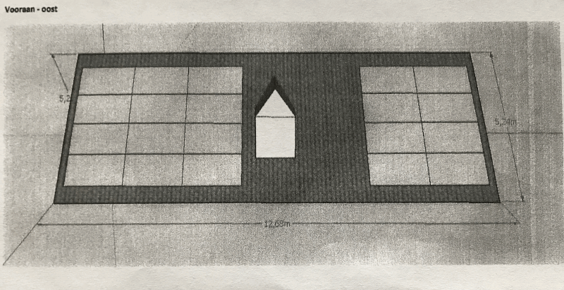

Oost-ZuidOost: 12,68 x 5,24m (schatting op basis van pangrootte), dakkapel in het midden:
Afbeeldingslocatie: https://tweakers.net/i/JJYmD6-T7dtDzj6IPP1M2CccRMY=/800x/filters:gifsicle():strip_exif()/f/image/hoLLhzCJvcxrzo1Yi7GpV5pN.gif?f=fotoalbum_large

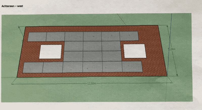

West-NoordWest: 12,68 x 5,24m (schatting op basis van pangrootte), twee dakramen (184x118 cm) aan weerszijden:
Afbeeldingslocatie: https://tweakers.net/i/h1erB8ePO32GbfrChlbDyzStWYk=/800x/filters:gifsicle():strip_exif()/f/image/5l8PQ1lvd3Ag2HKInc5FA1H8.gif?f=fotoalbum_large

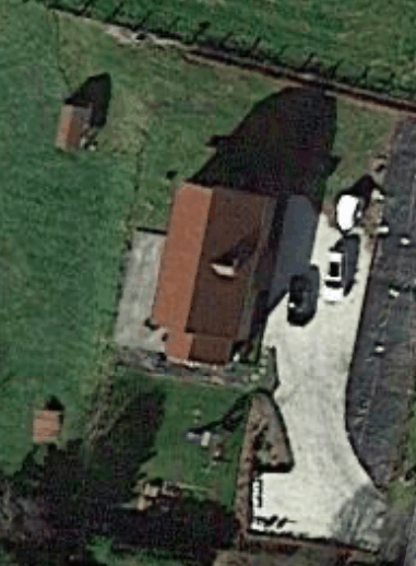

Schaduw
Dakkapel voorgevel (Oost)

1) 42x Sunpower Maxeon3 400 met optimizers P505 - SE 8K - 22.462,05€ (incl. 21% btw) - geschatte jaarlijkse productie 13880 kWh - 1,33€/Wp
Prijsalternatief: 38x Sunpower Maxeon3 400 - SMA STP 8.0 - 19084,94€ (incl. 21% btw) - geschatte jaarlijkse productie 12140 kWh - 1,26€/Wp
2) 46x LG mono 360 - 2x SAJ 5KW - 24175,80€ (incl. 21% btw) - geschatte jaarlijkse productie 14573 kWh - 1,46Wp
Prijsalternatief: 46x Longi mono 370 - 2x SAJ 5KW - 19952,90€ (incl. 21% btw) - geschatte jaarlijkse productie 14127 kWh - 1,17€/Wp
3) 39X REC TwinPeak 365 - SMA STP 10.0 - 15714,27€ (incl. 21% btw) - geschatte jaarlijkse productie 13100 KWh - 1,09€/Wp
4) 36x JA solar Full Black 365wp - 2x Solis 3P 4K - 13.750,44€ (incl< 21% btw) - geschatte jaarlijkse productie 11000 KWh - 1,05€/Wp

-offerte 1, Lijkt op papier een zeer goed product, maar geschatte productie is relatief lager dan concullega's. Is productie realistischer ingeschat, of is de bottleneck de aangeboden omvormer? Densiteit is het hoogst.
-offerte 1: is SolarEdge met optimizers de betere keuze gezien het dakkapel?
-offerte 2: geschatte productie komt het dichtst bij toekomstige noden, Wp is nl. het hoogst, maar aantal panelen lijkt mij niet realistisch gezien afmetingen dak, moet ik daarom sowieso laten afvallen?
-offerte 3: ik had gevraagd om hogere rendementspanelen maar vond installateur overdreven, een scherp geprijsde installatie, maar in welke mate klopt de geschatte productie tov. totale wp? Is een SMA 10.0 een betere keuze in vergelijking met de 8.0 van offerte 1?
Let niet op de geschatte productie, dat schat iedereen anders in. Vergelijk het aantal Wp. In de praktijk zouden die Sunpower Maxeons per Wp juist een heel klein beetje meer moeten produceren dan de rest.
Harde schaduw kan een stringomvormer en vooral SMA ook prima. Ik zou hier zeker kiezen voor de simpelheid en betrouwbaarheid van een stringomvormer. Daarnaast zit je met SE ook nog met een vendor lock-in. Als er iets kapot gaat heb je ze altijd weer nodig.
Vergeet de geschatte productie. 2 x 5 kW omvormer vind ik een vreemde keuze. Waarom is dat?
Als je vrij zeker weet dat het niet gaat passen zou je de leverancier nog eens kunnen bellen om te vragen wat er gebeurt als er tijdens de installatie blijkt dat er minder panelen passen. Als dan de prijs per Wp gelijk blijft is er niet zoveel aan de hand.
De REC panelen hebben 20% efficientie. Niet bijzonder hoog of laag. Nog wel hoger dan de JA solars van offerte 4.
Bij een oostwest dak met een helling van 45 graden en de panelen gelijk verdeeld heb je al meer dan voldoende aan een omvormer van 60% van het totaal aantal Wp. 8 kW zit er dan dichter bij dan 10 kW. Als je het wat precieser wilt simuleren, pak dan even Sunnydesign erbij.
Om 4 strings te hebben zodat elke omvormer telkens de oost met west kant kan compenseren, kwestie van die niet te hard te belasten? De Solis installateur stelt het ook zo voor.
hij rekent dan minder panelen en installatiemateriaal aan, maar keuring, omvormer, verplaatsingskosten etc. blijven identiek dus uiteindelijk stijgt €/Wp.
Kan ook wel hoor. Misschien in dit geval handiger dan een 8 of 10 kW 3 fase omvormer. Maar goed, met een 3 fase omvormer heb je maar 1 apparaat en is het iets gemakkelijker aansluiten.

Ik lees in de meeste adviezen « plaats er zo veel als mogelijk op jouw dak », nu moet ik eerlijk toegeven dat de meeste bedrijven die ik benaderd heb zeer conservatief blijven en hier niet mee in willen gaan.
Ik dacht dat je maar zo veel mogelijk energie in de ochtend en de avond moet produceren en dus een zo groot mogelijke installatie en panelen met hoge gevoeligheid, dus denken aan maximaal dekken van eigen verbruik los van de huidige saldering. Waarom gaan die bedrijven dan er niet echt op in en willen de meesten geen zonnepanelen met hoge rendement aanbieden? Mis ik een gedachtengang, of waarom zou bedrijf x zeggen: ik plaats Max 14000wp? Of ligt het aan een huidig gebrek aan voorraad en keuze?
[ Voor 18% gewijzigd door road rebel op 02-02-2022 17:04 ]
  • busscherski
  • Laatst online: 18-05 00:45
Verwar je panelen met hoge gevoeligheid nu niet met panelen met grotere buitenafmetingen?
Veel verkopers snappen niet hoeveel Wp op een omvormer kan in geval van oostwest.
