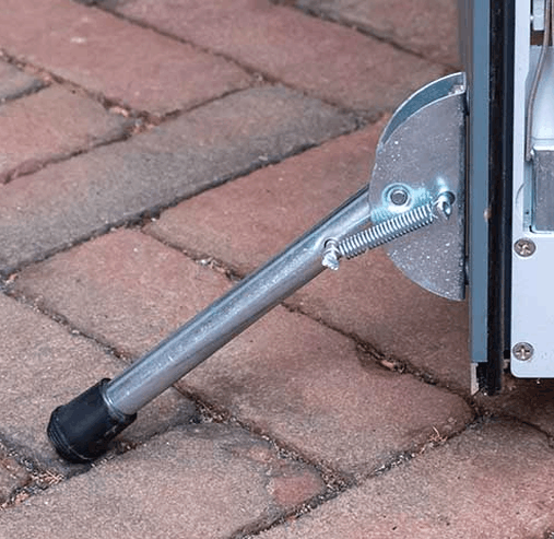

Hier ook een dubbele deur, 1 ervan gaat alleen open als de auto erin/eruit moet (gebeurt niet vaak) andere gewoon met een deurklink te openen. Ideaal.
Voor wind en vastzetten heb ik een deuropeningsbegrenzer van dictator erop gezet, dempt het zwiepen van de deur bij wind, en je kunt de deur ook vast klikken in de maximale stand.
Was het enige wat ik kon vinden in deze toepassing..prijzig maar werkt wel perfect
