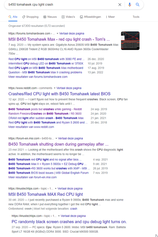

Afbeeldingslocatie: https://tweakers.net/i/RCuOofB6nXLRBuq0rsIBnOec_10=/x800/filters:strip_exif()/f/image/l8w5UoL2UuCZ8FRrwWQYVDUk.png?f=fotoalbum_large
Er zijn wel erg veel soortgelijke posts op google te vinden. M.i. duidt dit erop dat het moederbord instabiele waarden voor bepaalde "auto" instellingen invult.
