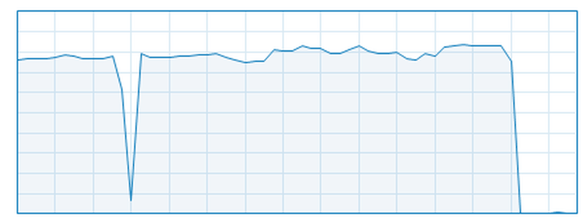

Dit is mijn GPU usage tijdens een potje Battlefield 2042.
Afbeeldingslocatie: https://tweakers.net/i/K0pHpr-Jf6th49R4SjS4FXm8LrQ=/full-fit-in/4000x4000/filters:no_upscale():fill(white):strip_exif()/f/image/BypDGhOkAoD04xxKaYGcCi8G.png?f=user_large
Zal nu even een Unigine benchmark heaven draaien kijken wat die doet..
[ Voor 12% gewijzigd door Jornzor op 09-02-2022 18:10 ]
AMD Ryzen 3900X, ASUS X570 ROG TRIX, 32GB Corsair RGB 3200MHZ, AMD RX6800XT 16GB, 1,5 TB M2 SSD, NZXT Kraken X62, NZXT H510 Elite Black, Corsair RM750x PSU

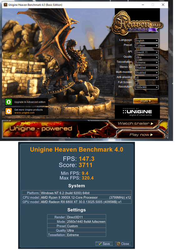

  • Jornzor
  • Laatst online: 31-08-2025
Hierbij gaat het wel goed. Continu 100 % GPU load. Afbeeldingslocatie: https://tweakers.net/i/_r73RXuU-z2zBjkz23HHwmXLInI=/x800/filters:strip_exif()/f/image/FbrXUv70uZvJ3vUk2Dgzs8eK.png?f=fotoalbum_large
En een met extreme settings:
Afbeeldingslocatie: https://tweakers.net/i/dbKoatHE9WtlYC3ipol_pbESd-U=/full-fit-in/4000x4000/filters:no_upscale():fill(white):strip_exif()/f/image/A9jJcyhAIKbLb7DJziJeQttF.png?f=user_large
[ Voor 22% gewijzigd door Jornzor op 09-02-2022 18:55 ]
