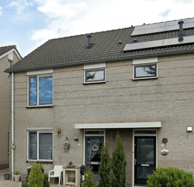

Ook ik wil graag zonnepanelen gaan plaatsen. Ik heb een offerte liggen en wil even kijken of dat redelijk is.
Hierbij moet ik meteen aangeven dat dit inclusief het verplaatsen van een doorvoerpijp van de mechanische ventilatie is, dus hieraan zitten wel wat extra kosten die in de prijs zitten.

Zoals jullie zien ligt het dak behoorlijk gunstig, ZZW voorzover ik weet.
Zoals je ook kunt zien heeft mijn buurman al panelen liggen.
Ik wil echter het dak helemaal vol, daarom wordt de doorvoer van de mechanische ventilatie ook verplaatst bij het plaatsen van de panelen. (was sowieso geen handige plek).
Beschikbare (dak)ruimte
Heb ik al laten bepalen, er kunnen 12 panelen op wanneer het pijpje verplaatst is.

Kan je geen ventilatieplan gebruiken? Dan hoeft het ook niet verplaatst te worden.

Ventilatiedakpan denk ik dat je bedoelt ?
Ja dat zou misschien kunnen maar ik heb voor mijn zoon op zolder een kamer gemaakt en die ventilatie unit hangt daar echt waardeloos (wel net naast de nieuwe wand, niet in zijn kamer dus). De unit zit tegen de (houten) schotten die het dak deels dragen, dat versterkt enorm het geluid dat dat ding produceert (het is een vrij recente unit, heb ik zelf vervangen een jaar of 3 geleden).
Ik wilde die unit ook daarom al liever tegen de betonnen binnenwand aan hebben.

Ja, een dakpan met een doorvoer inderdaad. Maar ik snap hem.
De offerte ziet er redelijk met het meerwerk inbegrepen. Ik zou wel kijken of je het andere dak ook niet kan vol leggen, dan kom je misschien boven je budget, maar het kost nu minder dan over paar weer een installateur laten komen.
