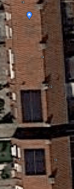

Een foto van het huis (blauwe marker) en ook zichtbaar de installaties van de buren. Ik dacht dat mijn huis volledig noord gericht was maar als ik het kompas op mijn iPhone open zie ik wanneer ik evenwijdig sta met mijn dak ik uitkom op 16° N. Ik heb waarschijnlijk een klein stukje schaduw door de schoorsteen die zichtbaar is op de foto op het een paneel boven in de hoek. Ik heb een 1 fase aansluiting in de meterkast.

Inderdaad beide kanten helemaal vol, perfect oost-west.

Ik mis wat afmetingen, maar het dak lijkt erg geschikt voor een Oost-West opstelling.
Ik zou voorstellen:
Op West 8 panelen (2 rijen van 4), en op Oost 8 panelen (2 rijen van 4), op een stringomvormer.
De panelen zo veel als mogelijk naar het noorden schuiven om weg te blijven bij de schoorsteen.

Ha afmetingen.. dat klinkt natuurlijk wel handig. Als ik het goed heb dacht ik dat het dak ongeveer 5m hoog is, en de breedte is 6m. Leverancier 2 zei eventueel 12 panelen te kunnen plaatsten, namelijk 2x 5 portrait en nog 2 landscape onderaan. Zou net gepast zijn…
Vandaar dat ik richting de 8 a 10 panelen denk per dakkant. Ik ben al benieuwd naar de offerte…
En ja zo ver mogelijk naar het noorden is inderdaad wel een goed idee! Geef ik zeker door eens ik beslist heb.
