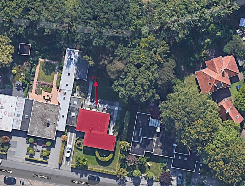

Mijn vraag
Lang gedacht dat zonnepanelen op mijn dak niet rendabel konden zijn, maar door de stijgende energieprijzen ben ik overstag. Omdat ik veel last heb van schaduwwerking en dus een mindere opbrengst heb, wil ik graag zoveel mogelijk Wattpiek op het dak. Door het zelf te doen kan ik voor ongeveer dezelfde prijs twee keer zoveel panelen op het dak leggen als bij offertes van installateurs. Door mij in te lezen (internet) ben ik al redelijk op de hoogte en wil mijn keuzes graag met jullie delen.
De tuin van mijn bungalow wordt zowel aan de zuidkant als aan de westkant begrensd door 100 jaar oude eiken met een hoogte van 25-30 meter (zie rode platte dak op K38-Luchtfoto). Tot en met eind september komt de zon boven de bomen aan de zuidkant uit, maar aan de westkant (de zon zakt dan) is het einde bericht. Als het blad van de bomen af is (november tot maart) lopen smalle schaduwstroken (berken in eigen tuin) van west naar oost over het dak. In verband met de bypass diodes heb ik daarom voor portrait gekozen, dan levert het misschien nog wat op. Bovendien (ik ben 72 jaar) heb ik veilige ruimtes nodig op het dak om de panelen schoon te maken (osmose water) en al het blad van het dak te halen. Voor de bekabeling maak ik gebruik van Enphase (IQ7A). Ik heb met Easydraw een tekening gemaakt voor een overzicht (zie K38-Casa P2), waarbij het grijze paneel een optie is. De gebruikte panelen zijn 210,8 * 104,8 * 3,5 cm met een Wp van 455. De 31 (of 30) panelen worden middels drie Q-Cables in drieën gedeeld (10 - 11 - 10) om voor elke fase onder de 16A te blijven van de zekering (max. stroom IQ7A = 1,52A). De drie Q-Cables zullen via een dakdoorvoer direct worden verbonden met het Q-Relais en daarna de 3 fase zekering. Een probleem is voor mij nog wel de DC verbinding van het paneel met de IQ7A micro-omvormer (Solarstell dakmontage), die lijken me (te) kort. De meterkast heb ik al aangepast met een 3~ aardlekschakelaar en twee 3~ krachtgroepen (envoy en Q-relais). De blauwe items zijn obstakels (schoorsteen, ontluchting), waarbij de vierkante schoorsteen (grijs) in het midden zal worden verwijderd. Naast het grijze paneel zit een 60 cm hoge ventilator (blauw), vandaar de optie. Mijn vraag is heb ik met portrait de juiste keuze gemaakt?
Afbeeldingslocatie: https://tweakers.net/i/kDH1lS-lrhYR6hYPuFfkvX7WOV0=/800x/filters:strip_icc():strip_exif()/f/image/1y5okintRn0pMLAywgz7WF1I.jpg?f=fotoalbum_large
Afbeeldingslocatie: https://tweakers.net/i/z5sLtCA7r-0-F0mmhKsjprulYqs=/800x/filters:strip_icc():strip_exif()/f/image/ZYhsOol8M7yPRMnsxmArTyjg.jpg?f=fotoalbum_large

@Stephanus-K38
oei lange lastige tekst om te lezen.
maar hier mijn jaar op brengt van meerdere jaren.
Afbeeldingslocatie: https://tweakers.net/i/icGubOlKjjt8Z4t8NJwQrn77uuY=/800x/filters:strip_icc():strip_exif()/f/image/Lk9TWelTCz3lET8wneNvS6LR.jpg?f=fotoalbum_large
dit is in kWh/kWp dus delen door aantal Wp en 1000.
dit om verschillende aantal Wp uit te factoren.
dan zie je al heel snel, winter schaduw, het boeit amper.
in de maand heel de maand januari heb ik net zo veel opbrengst als 2 goede dagen in juni of juli.
dus al zou ik heel de "winter" geen opbrengst hebben, dan verlies ik nog zo weinig dat boeit niet.
(winter in PV land is iets anders als gewone winter, dat zijn de maanden december en januari met er nog iets omheen, niet januari tot maart. ;) )
panelen draaien, van landscape naar portrait (of anders om), ja het zal vast iets uit maken.
maar dan zitten we ergens achter de komma te rekenen, erg lastig en te veel foutmarge.
kies maar waar je zelf het prettigste bij voelt, komt wel goed. ;)
je wil iets van micro/optimizers gebruiken.
dat snap ik wel, maar of het echt nodig is, dat is nog maar de vraag.
ik geef het nog best een goede kans dat het misschien niet eens hoeft.
(maar moet eerlijk zijn, kan het erg slecht schatten met de huidige info, dus wil een grote slag om de arm houden op dit punt. ;) )
30 van dit soort panelen die doe je vaak wel op een 3fase omvormer.
en die hebben 2x een mpp.
dan zou je 1 voor de hoge panelen kunnen gebruiken (die hebben de minste schaduw) en 1 voor de lage.
en geeft ook een beetje schaduw bescherming. ;)
hier gooi ik een dekentje over 9 panelen heen op mijn dak:
Afbeeldingslocatie: https://tweakers.net/i/6g3q7n46bN0olqGq41GSC6-S9G4=/full-fit-in/4920x3264/filters:max_bytes(3145728):no_upscale():strip_icc():fill(white):strip_exif()/f/image/X6caGyQopIyqnNeKHk6hShi0.jpg?f=user_large
dan zie je heel goed wat schaduw doet.
netjes zakken van 1550W naar 1400W. ;)
maar schaduw van bomen is wel heel anders.
hier een dag opbrengst van mijn set (is oost-west en die meet ik dus ook apart)
Afbeeldingslocatie: https://tweakers.net/i/pmAntRVrEp7p_jSmhWtMQh6LOBA=/800x/filters:strip_icc():strip_exif()/f/image/zEIjX9TSS3qKr0nySCXoVUOa.jpg?f=fotoalbum_large
het dipje om 7:00-7:30 dat is een grote kerktoren.
het is een heftig dipje, maar op de dag boeit het mij eigenlijk niet. ;)
wat veel erger is, door oost-west licht/ligt een aantal uur de panelen in de schaduw van mijn eigen dak.
dit is veel erger, maar dan nog ik haal met gemak 80% van wat iemand op zuid doet in mijn omgeving.
ik hoop dat dingen zoals schaduw en de last er van je zo wat duidelijker worden.
