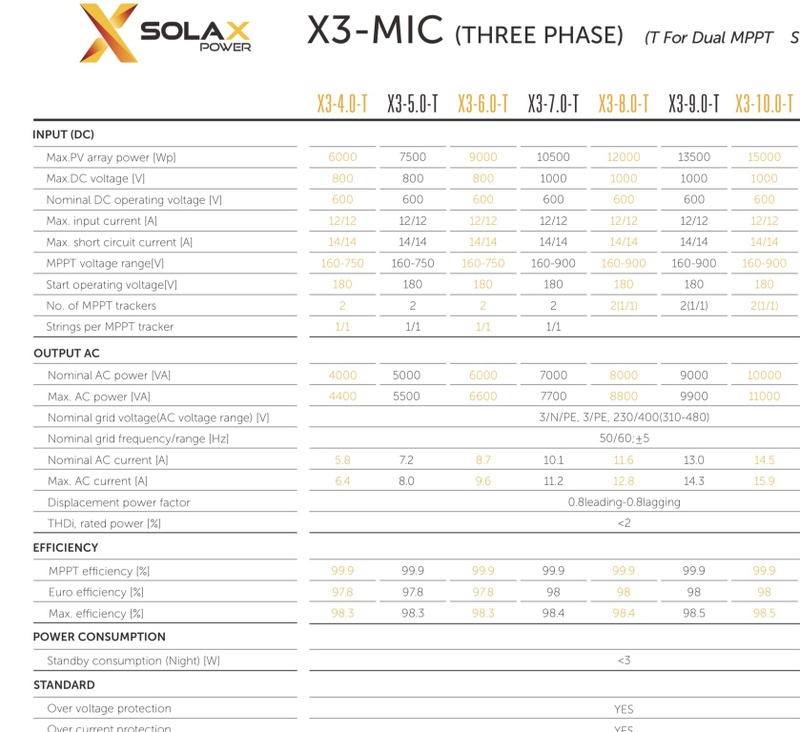

Omvormer
Solax x3 10.0

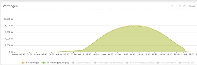

Eigenlijk komt het vermogen niet boven 8000W op een hele mooie zonnige dag
Omvormer is voorzien van 2 mppt.
Mppt1= zonnepanelen garage
Mppt2= zonnepanelen woning

Verder voor het beoordelen van de huidige capaciteit van de omvormer is het maximale vermogen op een hele zonnige zomerse dag niet ideaal. Dan leveren de panelen niet zoveel vanwege de hitte, hoe is de capaciteit op een koude april/mei dag met veel zon?

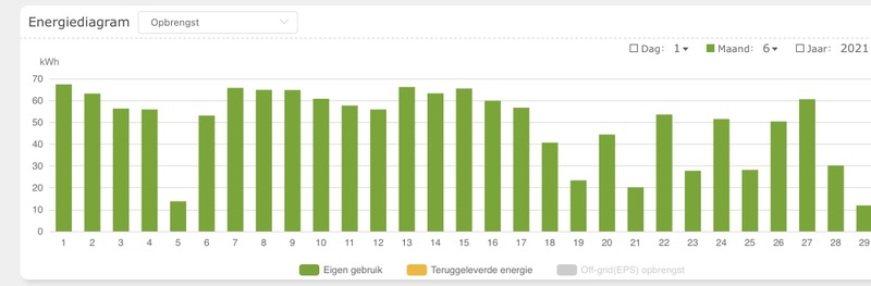

Maanden april/ mei 2021 is niet helemaal representatief omdat we hier aan het verbouwen zijn geweest en de zonnepanelen maar op 1 string was aangesloten.
Hier wel een foto van de opbrengst over juni 2021 zie bijlage.

Het kan idd niet bij deze omvormer, ten eerste omdat de spanning van een string te hoog wordt en ten tweede omdat de 400Wp panelen 11,5A kunnen leveren tegen 9,5A van de huidige.
8-10 panelen is 320-400V extra terwijl je al op 640V en bijna 800V zit.
Zuid en Z/W kan eventueel met een gelijke hoek maar dat is nu niet het geval.
Te veel afwijkende zaken, te krap bemeten en kans op problemen denk ik met alles op 1 omvormer :)
